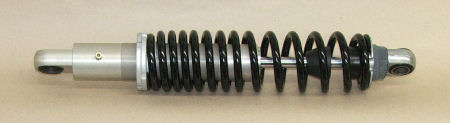

La "bonne" solution semble être de changer les amortisseurs pour les remplacer par des plus courts.
Les Hagon Nitro semblent être parfait et disponibles en plusieurs taille 340, 350, 360, 370 (380 pour ceux "de base")
http://www.hagon-shocks.co.uk/nitro.htm
il y a aussi les Ikon 7614 (ou 7610)
http://www.ikonsuspension.com/content/product_ranges/7614_series_shocks.shtml
Edit : Et les EMC que j'ai finalement monté grâce aux échanges de ce post (en plus j'ai un bon plan pour une réduc ..MP si vous êtes intéressé)
http://www.emc-suspensions.fr/amortisseur-moto-Ducati-1000-GT-2007_13_130.htm
Avez vous déjà croisé, essayé, monté des amortisseurs plus courts sur votre GT ?

Personnellement, j'ai monté des Fournales de 370 il y a 2 ans. Après essais, le gars de Fournales m'avait déconseillé de rabaisser +.
Comportement et confort bien meilleurs, moto plus basse et légère diminution du trou arrière. Ce sont des amortos à air, donc les réglages se font avec une petite pompe, mais réglage de dureté infini.
Tu peux voir aussi du côté de EMC, mais à l'époque il n'avait rien de spécifique pour la GT.

Fuis les Ikon tu en as pour 350 € et rien de plus :cry:
chez EMC il dispose d'un modèle spécifique pour la GT que j'ai monté nickel :thumbsup:

tu ne peux pas baisser plus, car le comportement de la moto va être trop changé, de plus sur ducati.ms, il a même des problèmes de béquille qui n'est plus adapté ...

j'ai des YSS en 360 de long
reglable en precontrainte et detente pour 379€ la paire
tres bon comportement par rapport aux pompes à velo d'origine!
et visuellemet l arriere est un peu plus bas, c'est plus joli.
