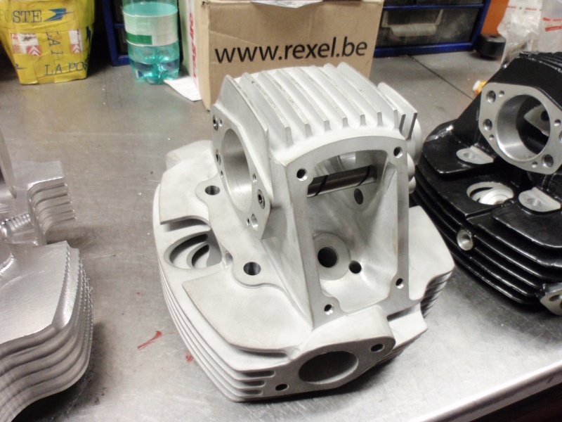

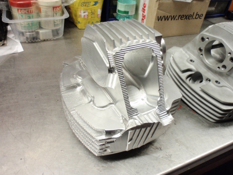

Un belge taille dans la masse des culasses dans le bon sens pour passer en 900 des Pantah, ca permet de faire de beaux 900 F1
En tout cas, beau job!

Voilà en images
Bon, ce 900 F1 jaune à cadre violet, j'en ai déjà vu un qqpart, je sais plus où, ça m'agace!!! :ranting:

Le centre d'usinage doit être sympa!
Mais je comprend pas comment il les passe en 900 juste en remplaçant que les culasses?!
Ni la course ni l'alésage change dans ce cas précis!

Tout s'adapte pour monter en 900 mais des culasses pantah (dans le bon sens) pour 900 ca n'existe pas
Pour  peux reusiner une 650 en 750 par ex, mais 900 ca passe pas
La couleur, surement une photo, mais ou???
