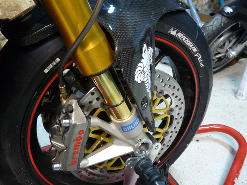

Puis montage des commandes reculées RCM à la place des rizoma qui m'a permis de voir que mon maitre cylindre arrière avait une fuite et qu'il me manquait probablement des pièce à reprendre sur le montage d'origine pour monter les RCM. Mais rien de grave, 2 roulement à une entretoise plus tard commandé sur le net et ça va bien le faire. Il va falloir aussi faire une bricole pour inverser la sélection car avec ma biellette de sélection retournée la tige touche le support de repose pied.
De nouveaux disques SBK
Mise en place d'un joint en mousse fait maison avec du joint autocollant pour porte de garage afin de rendre étanche la boite à air au niveau des manchons. Ca évitera d'avoir la boite à air pleine de merde après des roulage sous la pluie.
Et pour finir, la confection d'une grille de protection pour le radiateur d'huile qui est très exposé. Fixer avec un peu de fil à freiné.

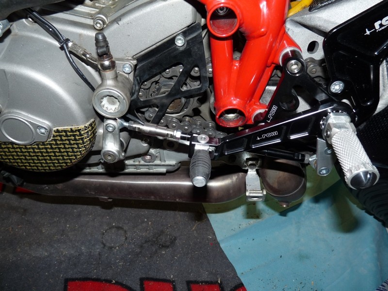

Pour le shifter, je voulais un shifter sur tige car il y a parfois des problème avec les shifters intégrés au sélecteur inversé. Le cordona, (rebadgé IRS) est à la fois le moins cher (380€) complet, avec un capteur gauge (push ou pull au choix) et une possibilité de tout régler dessus.

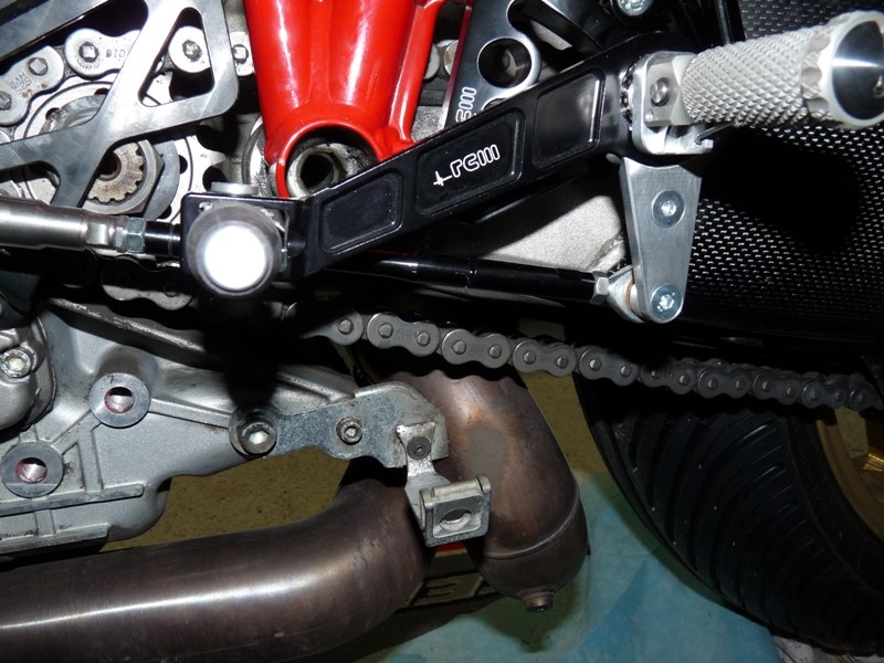

Aller épisode 2.

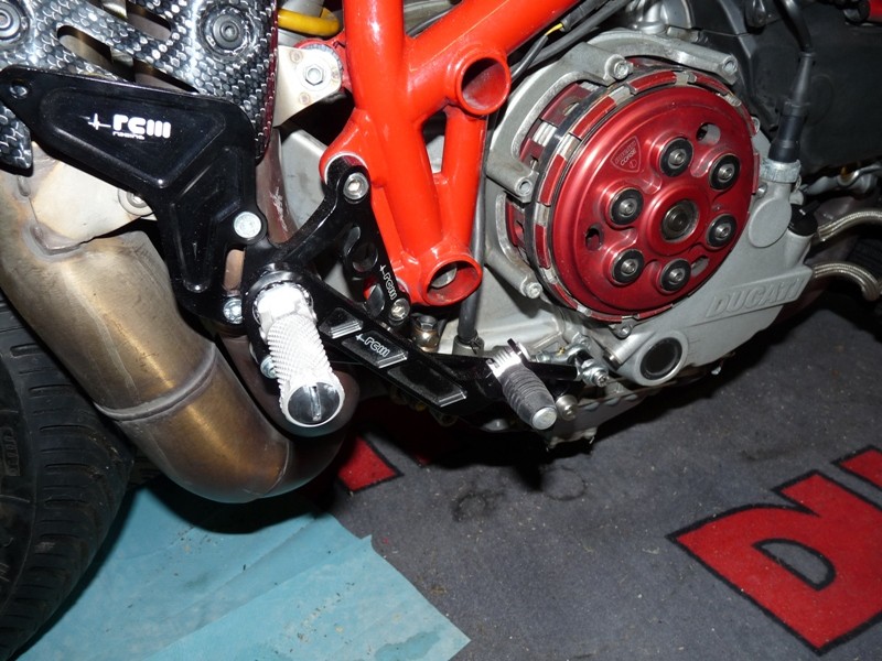

J'ai fini de monter la commande de frein arrière.

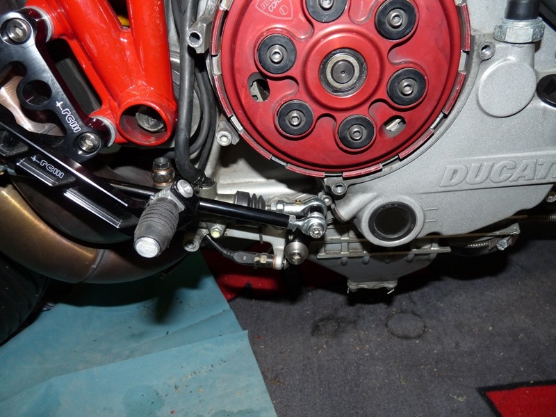

A gauche, le capteur du shifter est monté, avec la petite patte de déport pour inverser les commandes.

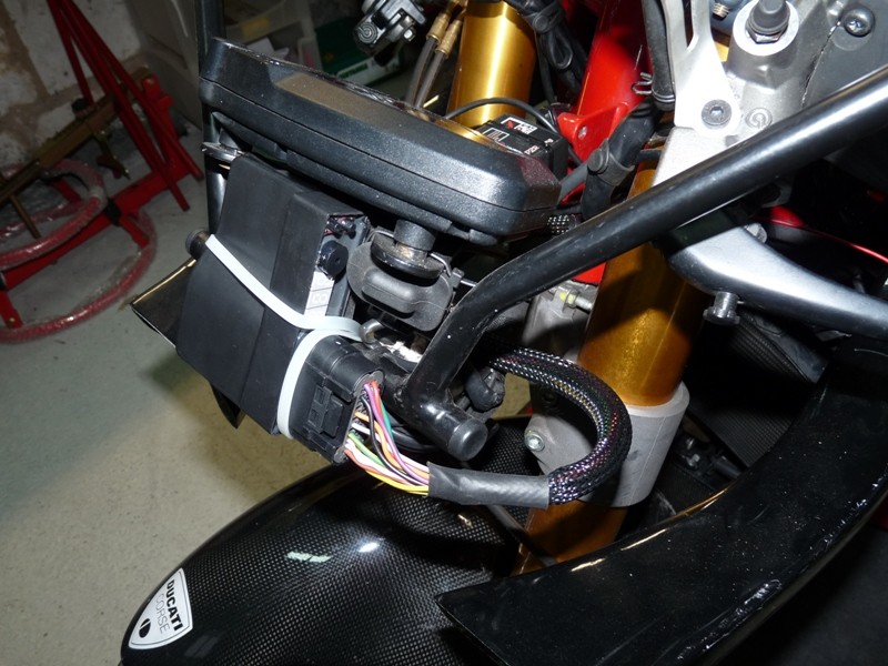

Pour le montage du faisceau du shifter ça a était un peu plus complexe, car il faut branche un 12v après contact, enfin il faut surtout le trouver dans le faisceau ou tout les connecteur sont scotchés. Ensuite je me rend compte qu'il faut en fait 2 alimentations 12v, dont une ou rien n'est fourni avec le faisceau du shifter, rien de grave il suffit de dédoubler la première alim, de bien tout ranger sur le cadre et de fixer la centrale du shifter dans le nez de la bête.

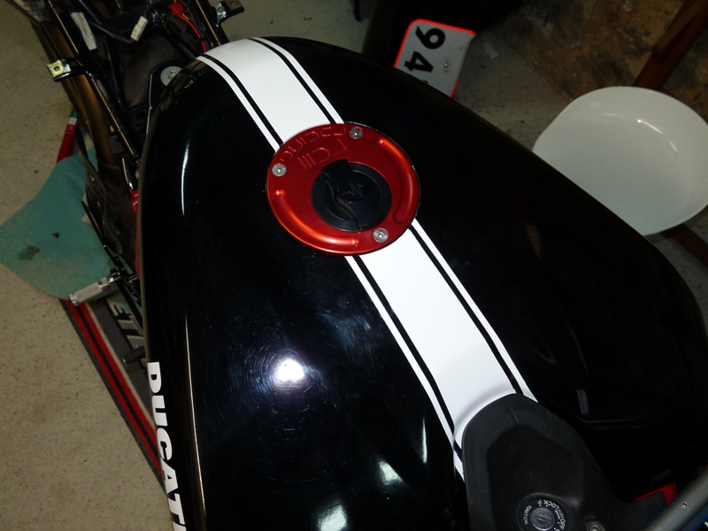

Pour finir j'ai remonté le réservoir dont la peinture est à peine sèche et monté le bouchon 1/4 de tour RCM, j'ai changé les plaquettes (XBK5) avec un bonne purge et pour les supersticieux monté un slick à l'avant.
Voila, vendredi, je rempli le réservoir (la peinture sera sèche), je régle le shifter et je vidange le moteur.
Normalement mardi direction Pau Arnos pour valider le montage.

pour info le shiter starlane ducati perf prend un +12v à la batterie et un +12v au niveau de l'alimentation du contacteur de frein arrière. La coupure se faire via la prise de la béquille.
