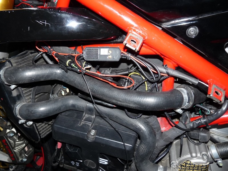

pour info le shiter starlane ducati perf prend un +12v à la batterie et un +12v au niveau de l'alimentation du contacteur de frein arrière. La coupure se faire via la prise de la béquille.
Sur le cordona, il faut 2 12v après contact, un pour le boitier et un pour le capteur gauge. L'avantage du cordona c'est qu'il ne fait pas que couper, mais peu modifier aussi l'avance de l'allumage, couper un seul cylindre, et est entièrement réglable : push ou pull, durée de coupure, sensibilité du capteur, tour mini de déclanchement...
Enfin c'est sur le papier, on verra mardi après midi si ça marche...

C'est bon la moto démarre, c'est déjà un bon début. Bon, elle a failli prendre feu à cause (grace?) à un joint de connecteur rapide d'essence nase mais rien de trop grave non plus. En plus lors de la dernière révision, le responsable de mon consess avait eu la bonne idée de m'en refiler 2 de rab au cas où... il a bien fait.
Ensuite le shifter fonctionne, je l'ai un peu testé dans le chemin devant la maison. Les vitesses passent sans couper. J'ai juste diminué la sensibilité du capteur à 11kg (15 d'origine). Pour le moment le temps de coupure est standard (60ms), je vais me pencher la dessus mardi.
Sinon j'ai fini de ranger le faisceau du shifter.

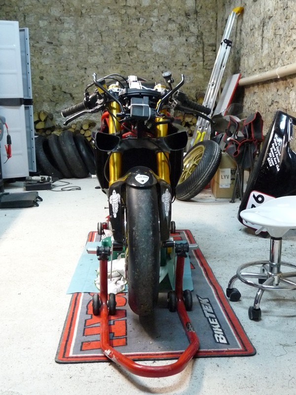

La vidange est en cours, je remonte tout demain.
Ensuite il ne restera que quelques détails de finition et à se cracher dans les mains pour claquer une pendule à Pau...   :siffler:
Notez le paddock rustique  :D

Bon tout fonctionne bien, j'ai laissé le shifter sur 80ms de coupure avec pour le capteur une sensibilité de 11 kg.
