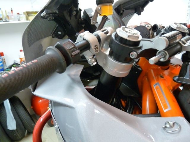

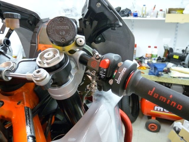

« Réponse #101 le: 15 mars 2013, 00H 23mn 30s »
Le début de la saison est proche avec un premier roulage à Magny-Cours dans moins de 2 semaines. La préparation de la moto avance à grand pas.
J'ai récupéré aujourd'hui les nouveaux carénages fraîchement peint chez Absolut' Moto et j'ai bien avancé sur les finitions du poste de pilotage. Les nouveaux demi guidons "racing" sont en place, ainsi que le tirage rapide et le maitre cylindre Brembo PR19. Il me reste encore à relier le nouveau commodo de démarrage, à fixer les bocaux de fluide et à régler "au poil" la position de conduite pour finir entièrement la partie mécanique.
Restera ensuite à finir la déco, mais pour l'instant je n'en dis pas plus...
Plus je bricole cette meule, plus je trouve que KTM fait vraiment bien les choses. Il y a plein de petits détails qui facilite la vie, des trucs qui coutent rien sinon un peu de réflexion à la conception. Pas exemple, il y a des petit trous dans les bord des carter pour passer le fil à freiner. C'est con mais c'est pratique. Le support d'étrier arrière (étrier qui est en bas) est fixer au bras oscillant, il ne tombe pas quand on change la roue et en plus l'entretoise de roue arrière s’appuie dessus ce qui fait qu'une fois la roue en place on peu la lâcher pour enquiller l'axe. L'entretoise avant tient aussi dans la jante et ne tombe pas... Bref tu vois qu'un gars a réfléchi au truc.
