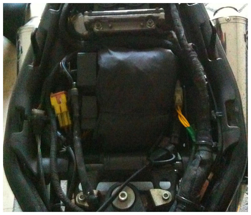

suite à la lecture du sujet, et trouvant cela pertinent , j'ai moi aussi mis le régulateur dessous , modif très facile, merci   :thumbsup:
