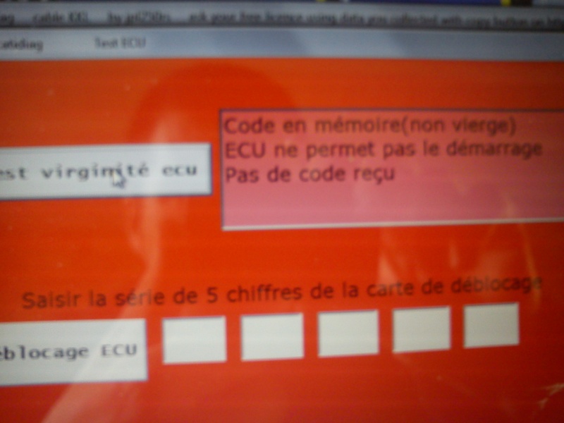

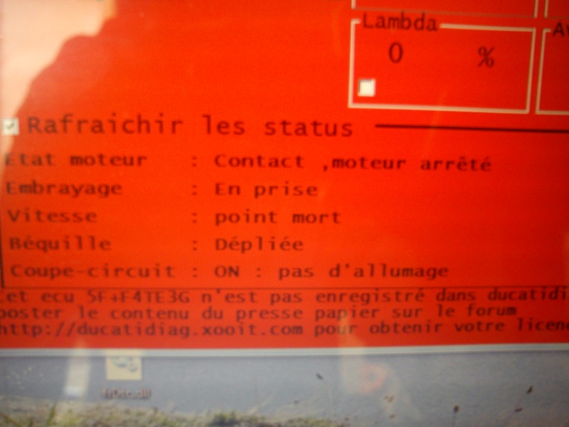

voila ce que je trouve avec le test virginite de l'ecu:
pas bon signe ?
la je croit qu'il faut vraiment que je trouve comment enregistrer l'ecu dans ducati diag'

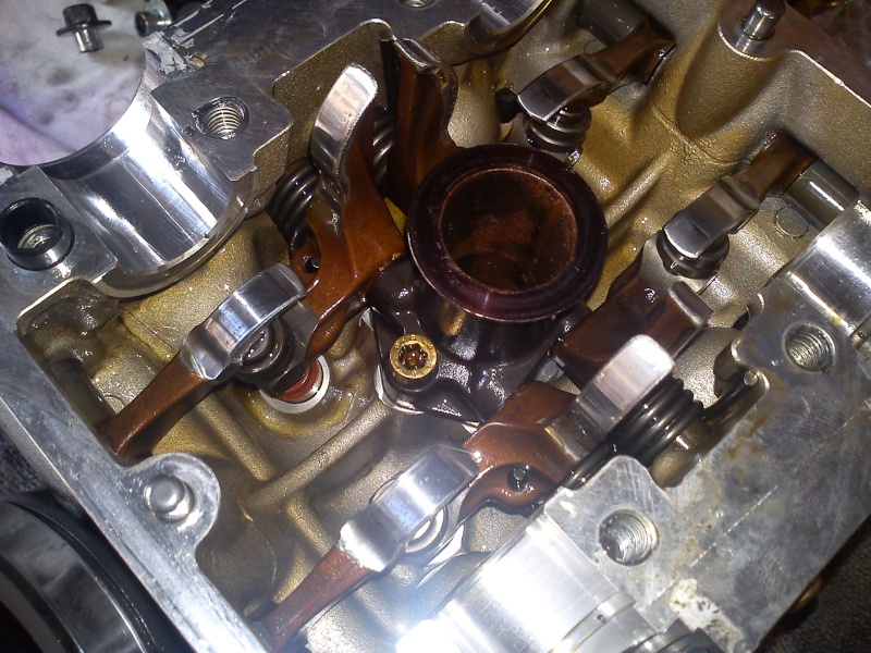

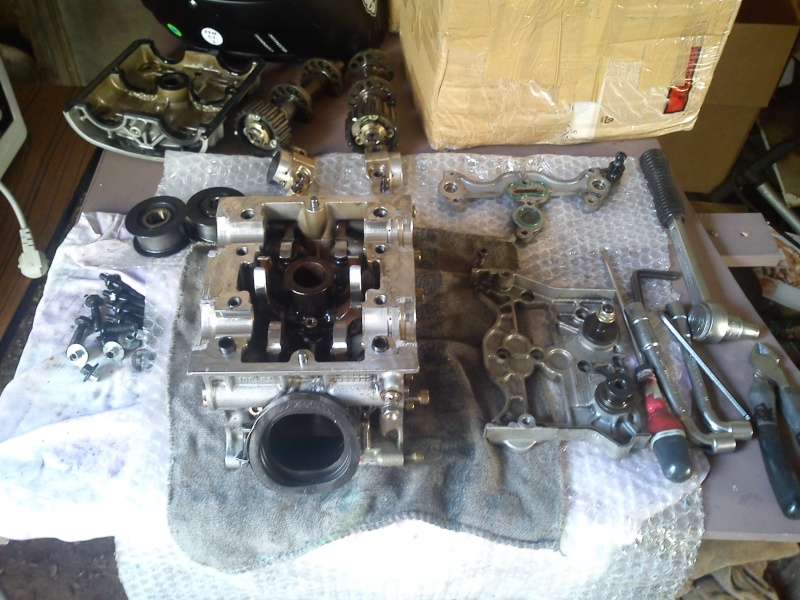

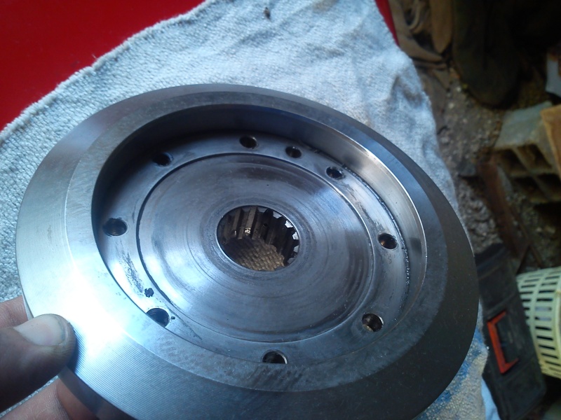

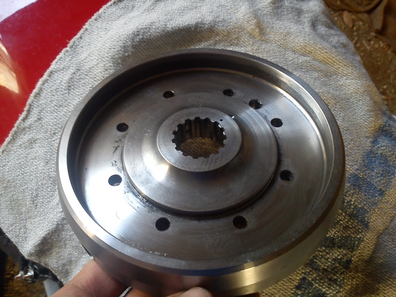

les 2 culasses et le volant moteur sont arriver alors photos ????? mais oui !!
pour gagner du temps plus tard j'ai commencer a depoiler le bordel, en voila 1, les 2 sont comme ca.
et de plus pres:
et puis remballage et hop au frais dans le frigo, pardon le placard de l'etabli :pain:  :pain:
puis le volant moteur d'origine qui pese environ......trop lourd, et y a matiere a enlever, faut que je motive les tourneurs du taf pour qu'il me fasse ca.
une question aux pros de la mécanique, les axes qui tiennent les basculeurs sont filetées en bout, mais quel taille de vis, j en ai pas a la maison ou c'est une taille a la con ?
  • Messages: 13 964
Re : prepa 748 en s4rs pour monsters race
« Réponse #147 le: 22 octobre 2012, 16H 53mn 55s »
c'est moi où t'as au moins un basculeur (celui d'ouverture à gauche sur la photo) qui est bien entamé ?  :?
Hors ligne FlorianS4R
  • Messages: 1 097
« Réponse #148 le: 22 octobre 2012, 23H 25mn 17s »
Ca ne serait pas plutôt un reflet? :roll: Ils ont l'air tous identique
Vieux motard que jamais!!!
Hors ligne Chris_57
  • Messages: 2 417
« Réponse #149 le: 22 octobre 2012, 23H 28mn 58s »
+1 je penche pour un reflet du flash
