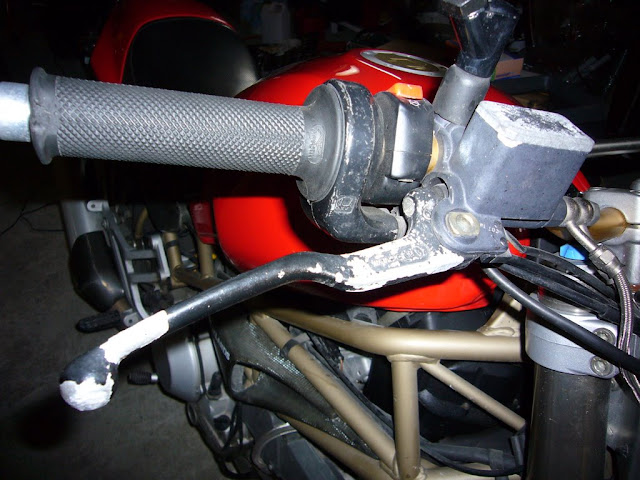

Voila de quoi j'étais parti, un M900 qui trainait depuis 2 ans dans un garage suite à un chute de l'ancien proprio ayant démarré avec le bloc disque:
Pieds de fourche cassé, reservoir enfoncé, pas mal de pieces en triste état et des problemes électriques, la moto ne tournait pas suite à un court circuit.
Donc état général pas catastrophique mais moto dans son jus depuis sa sortie d'usine avec quelques modif du genre le guidon de kéké, pas top.

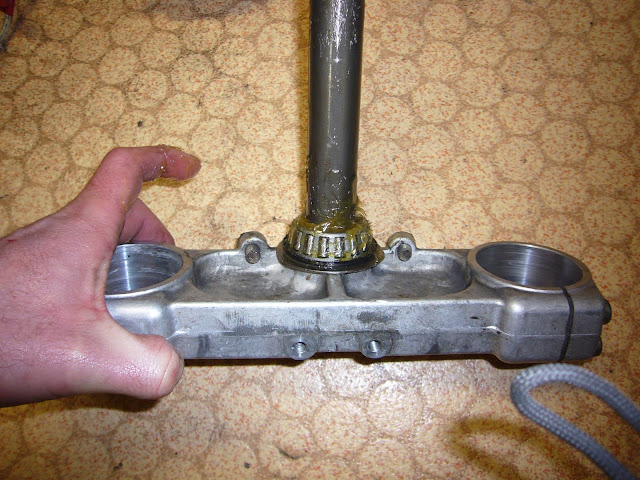

Démontage:

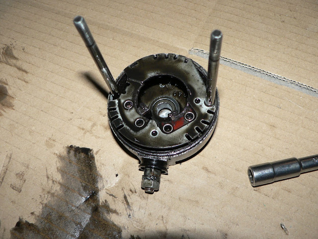

Réfection du démarreur qui était la cause des soucis électriques:
Un petit outil pour sortir le carter d'allumage
Le démarreur rempli d'huile:
Joint spy HS
Les charbons bien usées, baignant dans l'huile:
Nettoyage, charbons neufs, joints neufs et c'est reparti.

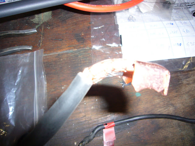

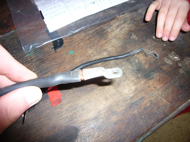

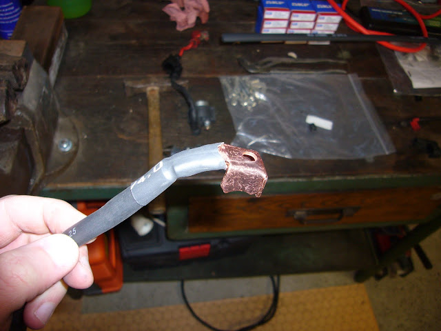

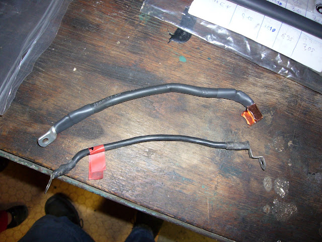

J'en profite pour refaire les cables de démarreur en 25 carré:
En haut le nouveau, en bas l'ancien
« Modifié: 12 mars 2012, 21H 13mn 53s par xavajd »

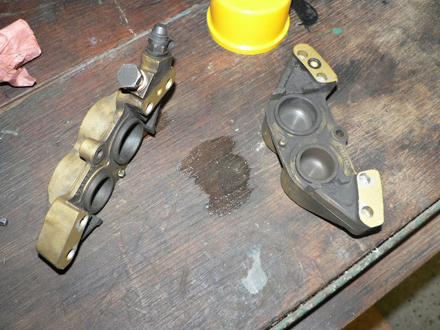

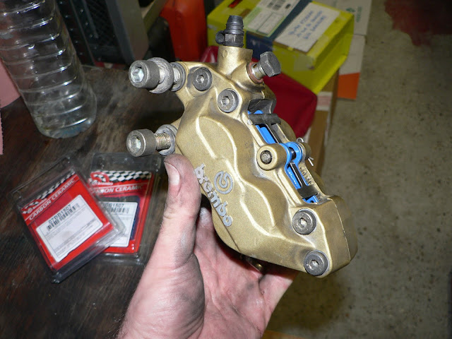

Démontage, nettoyage, dégrippage et graissage des étriers:

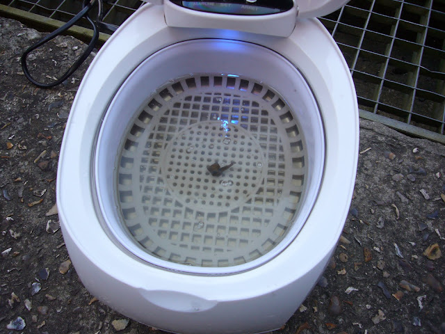

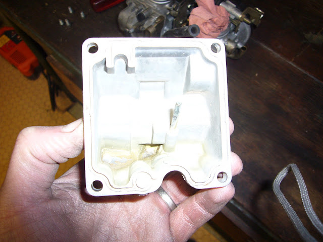

Nettoyage des carbus au bac à ultrasons:
« Modifié: 12 mars 2012, 21H 17mn 57s par xavajd »

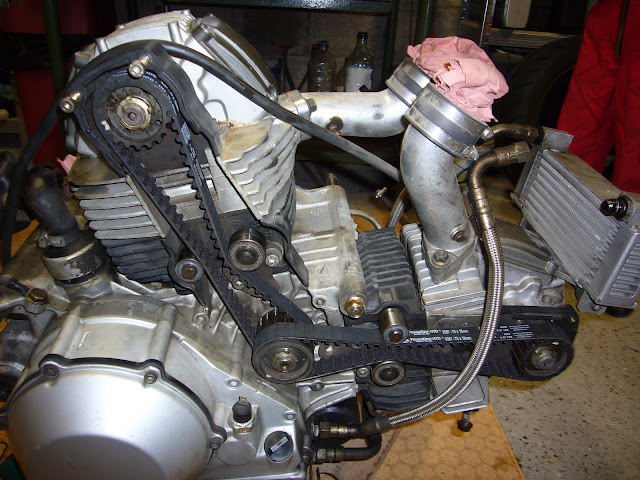

Réglage du jeu aux soupapes:
Avec un peu d'aide, visez la combi de travail  :P
Remontage des pastilles et des courroies neuves:
Remplacement d'une grande partie des vis au passage:

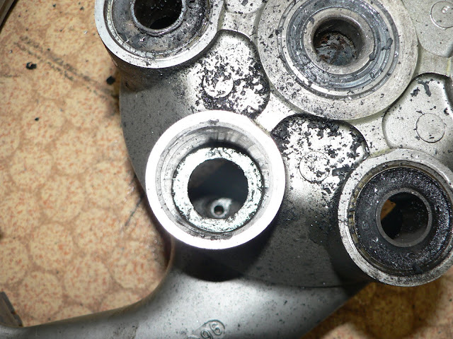

Démontage des saletés de silentblocs de roue arrière (méthode barbare  :P):
Ca y est:

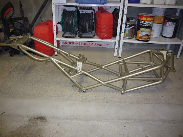

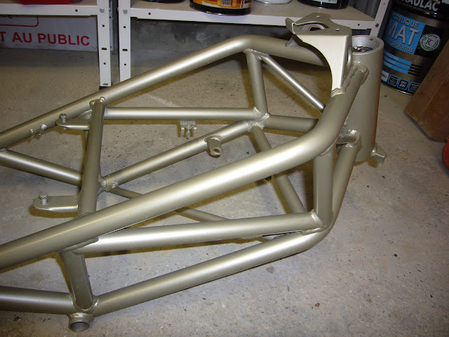

Sablage et peinture epoxy des platines de repose pieds, du cadre et des jantes. Comme je le disais plus tot j'ai décidé de refaire mes jantes couleur bronze en harmonie avec le cadre comme sur les modèles 94, je trouve ca plus joli:
« Modifié: 12 mars 2012, 21H 28mn 45s par xavajd »

tout fait chez semca camon ?
Oui le sablage et la peinture ont été fait par la SECMA, les seuls qui font de l'epoxy sur Amiens à ma connaissance.

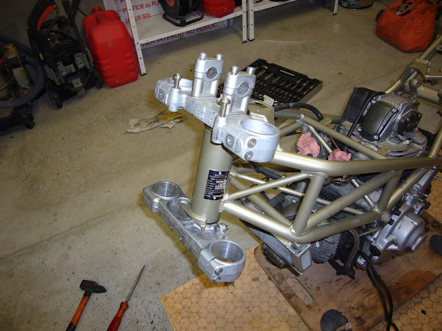

Allez on commence à remonter  :D
La petite plaque qui va bien sur la belle peinture toute neuve:
On commence par reposer le cadre sur le moteur:

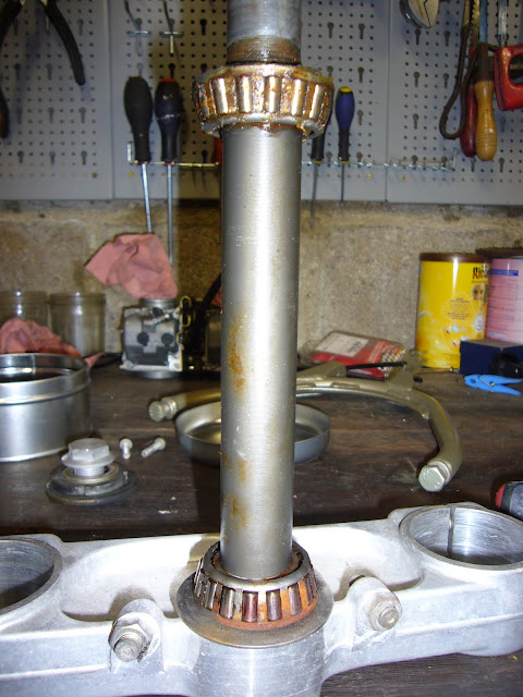

Remplacement des roulements de colonne de direction:
Les vieux tout rouillés:
Du neuf bien chargé en graisse, pas comme à l'origine:
Et voila:

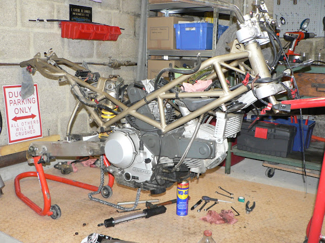

« Réponse #29 le: 01 février 2012, 22H 18mn 58s »

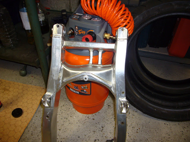

Nettoyage du bras oscillant:
Graissage des rotules, des axes de suspension arrière et surtout un bon coup de graisse sur les roulements de l'axe de bras oscillant. Il était bien sec, encore un endroit ou ils sont radin en graisse à l'usine  :ranting:
Voila ou j'en suis, maintenant la suite viendra au fur et à mesure ou j'aurais le temps de bosser dessus.
