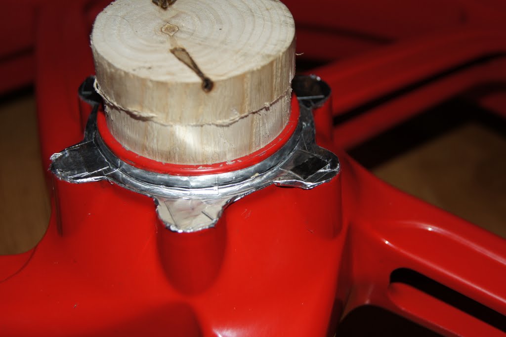

Il fallait protéger la zone tu aurais été tranquille.
çà sert au sablage et à la peinture.
Re : Restauration de mon M900 de 95
« Réponse #363 le: 28 juin 2012, 17H 57mn 54s »
tu as utilisé quoi comme 'scotch'? ça se barre pas au sablage ou tu en as mis une grosse épaisseur?
  • Messages: 16 851
« Réponse #364 le: 28 juin 2012, 18H 21mn 46s »
Scotch alu de carrossier.
Çà ne part pas au sablage.
Les "couches", c'est les bouts qui se superposent, pour faire le tour.
Pour certaines zones critiques avec de grands trous derrière, il faut en mettre plusieurs couches et bourrer de journaux derrière (le coup des journaux, je ne l'avais pas fait pour le moteur, je saurais pour le prochain :siffler:)
En gros les étapes, c'est : nettoyage/dégraissage->(séchage)->masquage (scotch alu +vis)->sablage->soufflage->démasquage->soufflage->nettoyage au dilluant->rinçage->séchage->passage du taraud dans tous les filets->(soufflage)->remasquage (scotch papier + vis)->peinture->(séchage)->démasquage->remontage.
Pour la partie cycle, à partir du sablage, j'ai sous-traité (à part le démasquage et le taraudage avant de remonter tout). Pour le moteur, excepté le sablage et la peinture, j'ai tout fait, c'est long :D. Avant sablage, on peut commencer par décaper la peinture, çà facilite le sablage derrière, et pour le moteur, c'est mieux, le sableur n'a pas trop à insister dessus comme çà (j'ai bien retiendu les leçons de RegDeg :D). çà vaut le coup aussi pour les jantes si elles ont déjà été peintes epoxy çà risque d'être chiant à sabler.
