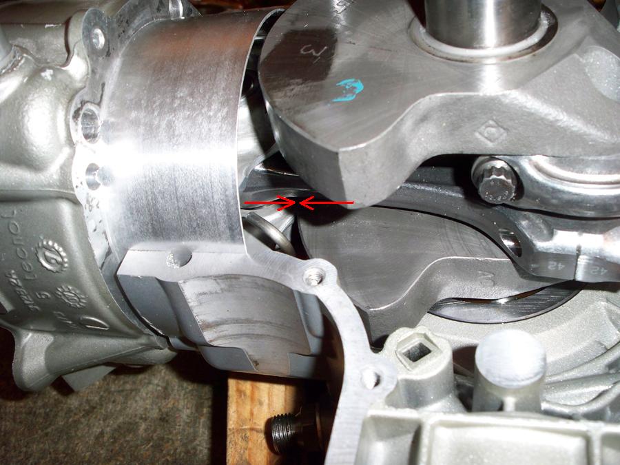

C'est moi ou l'on dirait que le vilo touche le bas du cylindre ?  8O
A la retraite
Hors ligne Desmo_06
  • Messages: 539
Re : Re : Modifier le moteur de 1198 en 1409 cc (112x71.5)
« Réponse #202 le: 10 septembre 2012, 15H 23mn 13s »
avec le vilo de 1100 (course de 71.5) le bas du piston touche le vilo, va falloir que je retaille le bas des pistons...au programme demain
