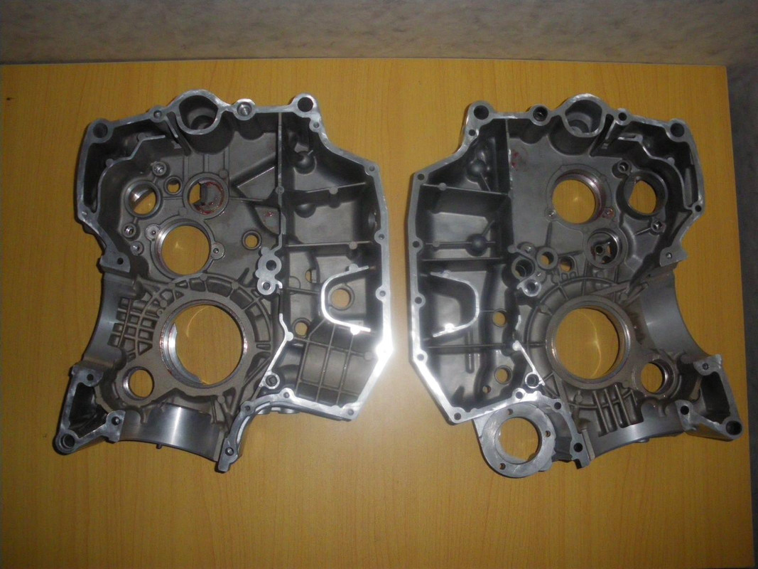

J'ai un collègue qui a des racines italienne, je le vois demain, j'espère qu'il pourra me faire un mail qui va bien. Les carters neufs à 550 euros c'est à ne pas rater. Mais bon l'annonce date du 10 janvier donc je doute fort que ce soit toujours disponible...
Je vais éplucher le subito plus en détail encore, je tiens au jus si quelque chose colle Luther Pam, je te remercie.  :cheers:

@santamonica: oki merci pour les astuces. Pour les carters neufs du subito c'est mort, ils semblent pas très clean, on dirait qu'ils ont des défauts d'usinage.

J'ai réussi à extraire les roulements et les fretes de mes carters morts sans les taper, ni les esquinter. Pour cela rien de plus facile: carters au four à 200° et là tout les roulements sortent quasi à la main. Pour les fretes je me suis servi du kit d'emmanchement, mais je n'ai pas eu à forcer pour que ça sorte!  :thumbsup:
J'en ai également profité pour récuperer les goujons de fixation cylindre, ils étaient bien collés les bougres!

Sur le st4s (tout comme le s4r) l'alésage du monobras est aligné avec la ligne de l'arbre secondaire de la boite. Sur les sbk il est décalé d'environ 5mm vers le bas, toujours par rapport à la position de l'arbre secondaire. Et là pas moyen d'usiner ou de faire quoique ce soit. Et pour cause il n'y a pas assez de matière pour travailler, pour modifier cette zone.
Neufneufsix, un carter de S4R peux être usiné, y'a assez de matière, je l'ai fait cette année pour notre course de 6 heures; je l'avais déjà fait aussi avec un S4RS, et d'autres carters d'ailleurs; la fonderie est prévue pour;

Comment tu décales l'alésage vers le bas?
Hors ligne desmofr16
  • Messages: 4 141
Re : Mon 996.
« Réponse #1259 le: 09 mars 2013, 20H 27mn 11s »
par usinage avec une fraise de 21mm
