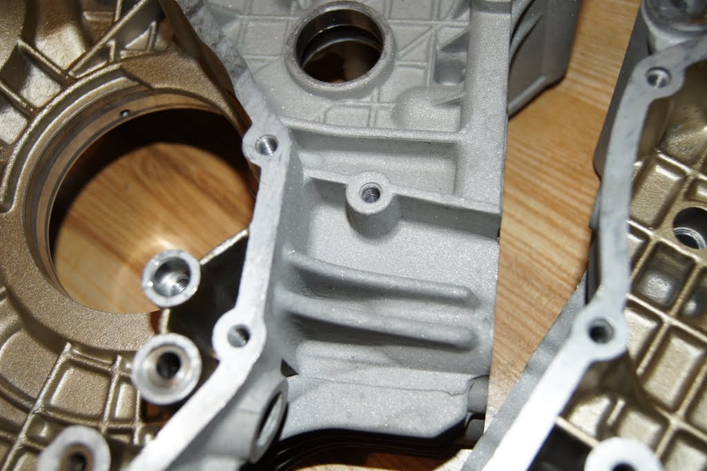

ok parce que sur 748 nada !
Tu n'as pas dû bien regarder.
Je ne suis pas sûr que çà y soit sur les deux demis carters, j'ai un doute.
Ce n'est pas aussi "bien fait" sur les anciens carters, mais çà y est.
Regarde bien tout autour des roulements de vilo, normalement, tu as un petit trou à travers les renforts pour la lub du piston (j'ai sur la mienne).
Tu verras quand tu enlèveras les frettes, de roulements l'alésage des roulements est percé.
« Modifié: 24 septembre 2022, 16H 34mn 58s par desmotwin »

je jetterai un oeil demain pour vérifier alors  :wink:
edit, ok je viens de voir tes photos, je vois le trou, c'est peut être pour ça que j'ai pas vu....je croyais que c'était forcement sur le "petit plat" comme les photos de neufneufsix !
« Modifié: 23 novembre 2012, 22H 49mn 23s par ducati748 »
  • Messages: 16 884
Re : Mon 996.
« Réponse #295 le: 23 novembre 2012, 22H 55mn 43s »
J'ai encore édité, sur la dernière, on voit bien celui du cylindre horizontale :wink:

ouais ouais t'édite pour nous montrer tes belles bielles c'est ça hein  :D :D
oui sur horizontale je crois qu'il y'a comme ça aussi sur mon 748, mais pas sur le vertical, d'où le fait que j'ai cru qu'il n'y en avais pas du tout sur le vertical, m'enfin je verrai demain parce que de mémoire des fois...
