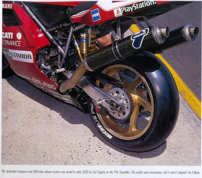

Pour éviter de pourrir le topic de la panigale, voici la photo que tu m'as demandé:
La fameuse 916 avec une ligne de 888.
Nota: le BO n'est pas mal non plus  :wink:

« Réponse #873 le: 28 janvier 2013, 19H 58mn 41s »
C'était techniquement mieux mais le marketing n'en a pas voulu, c'est ça ?

« Réponse #874 le: 28 janvier 2013, 20H 48mn 37s »
Exactement!
Plus léger, le moteur mieux rempli.....m'enfin y on gagné avec le design original....
KTM a fait pareil il me semble. Le KIT R est identique !

monobras + pots 888

Hey merci les filles pour les photos!!!  :thumbsup: :thumbsup: :thumbsup:
Moi j'aime beaucoup les échappements style 888, ça lui va super bien je trouve. Et avec ça t'es sure d'avoir une meule unique!  :D
Par contre ça ne va pas avec le monobras, et le bras oscillant fait bien trop gringalet je trouve. Manquerai un gros bras style 999 phase 2!  :dribble: :dribble: :dribble: :dribble:
Pourquoi est ce que ça marchait mieux avec cette ligne? Cheminement des tubes d'échappement moins tortueux?

« Réponse #879 le: 29 janvier 2013, 08H 14mn 50s »
Oui très certainement, les gaz n'aiment pas trop les virages à 180 degrés....
Sans doute qu'un 996 doit mieux marcher avec cette ligne ?

 :wink: certes c est beau . je met un petit bemol
ne me dite pas que la lignée 916 avec ses echap sous la selle avec son monobras  :dribble: :dribble: :dribble:
désolé vous me ferez pas changer d avis  :bowdown:

Ah bah si je préfère quand même avec les pots sous la selle, et de loin!  :dribble: :dribble: :dribble:
Mais en position 888 ça ne me déplait pas non plus.   ;)
