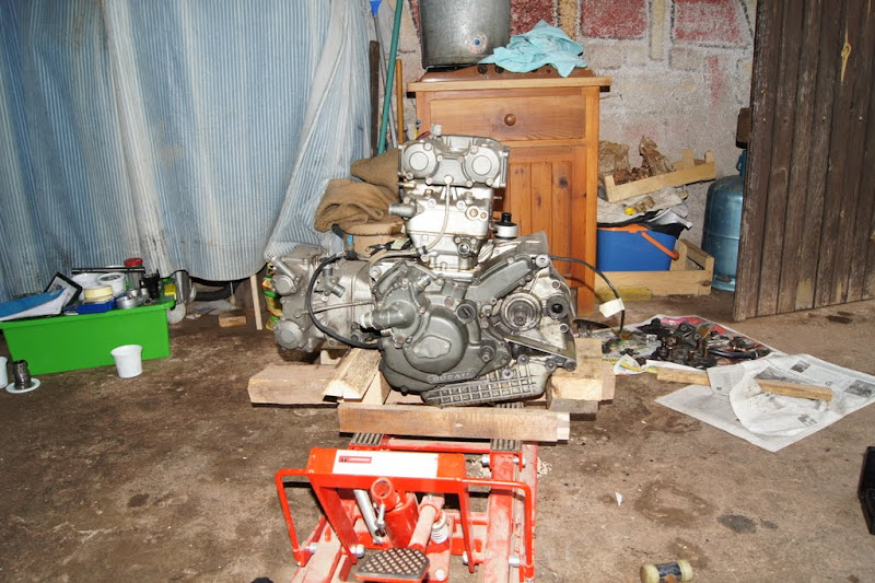

Je me lance dans la réfection de ma bécane. Depuis le temps quelle attend ce moment...
Je vais avoir besoin de vos conseils et de vos idées tous au long de l'avancement du projet. La bécane est de 1999 et elle a 57000km. Mes objectifs en gros sont:
--> réfection du moulin
--> peinture du cadre et du moteur
--> quelques pièces pour en faire un racer
voici la bête avant démontage:

Et après 4heures de démontage...

J'ai continué le démontage aujourd'hui. J'ai tombé la rampe de carbu et les pipes, le faisceau électrique et quelques babioles...
la suite dans prochain épisode

et après une ptite journée, la fin du démontage...

Pour le moteur je verrai bien une toilette a basse de dégraissant industriel (ak9) et karcher eau chaude

je vais attaquer le décrassage du moteur et le ponçage du cadre afin de le repeindre en rouge je pense. Vous avez des idées pour le type de peinture à appliquer et une référence de couleur?

la deuxieme photo c'est le bloc sablé ou microbillé y'a pas encore de peinture

C'est micro-sablé, manque encore la peinture.

Le résultat du microbillage est bluffant , je suis fan du résultat , par contre sur un moteur monté j' aurais peur que des grains se glisse ou il ne faudrait pas , la préparation doit être nickel sans doute..

Ce n'est qu'une étape pour repeindre le moulbif.
Tu as deux solutions, voire trois.
Tu vires la peinture au décapant.
Tu vires la peinture au sablage.
La troisième c'est un mix des deux. Conseil que j'ai suivi.
Tu décapes un max, c'est long et chiant. Ensuite tu amènes au sableur (tu masques ou pas à toi de voir) qui termine.
Avant:
Démontage complet, décapage, réassemblage des carters et masquage
Une fois sablé (avant nettoyage complet)
Ensuite tu peints... c'est quand même plus propre comme çà
Repeindre direct sur un moteur avec sa peinture qui se barre, c'est un peu crados...
Les vis tu peux les jeter après le sablage...
