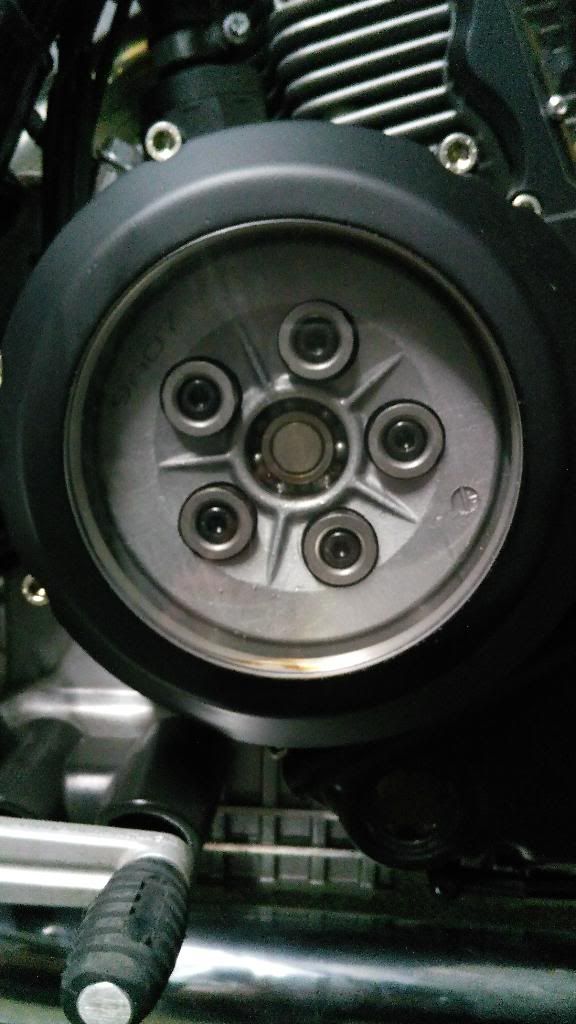

Et bien voilà c'est monté  :D  :D

« Réponse #64 le: 02 septembre 2013, 14H 31mn 47s »
Elle est bien présente (photo au repos)
Tu peux même ouvrir le carter sur la béquille et en perdre un minimum (une tasse à café)  :thumbsup:
Par contre elle est pas belle la mienne  :cry: ..une petite vidange s'impose  :siffler:

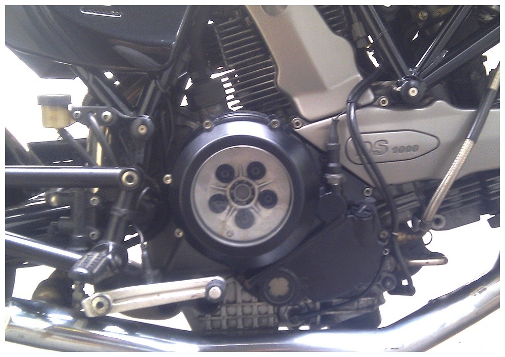

Four O Seven
Re : carter ouvert + vitre
« Réponse #70 le: 04 septembre 2013, 00H 19mn 48s »
Sympa les caches courroies gris, ça vient d'où ?
Les miens sont noirs et je trouve ça moche.
J'ai souvent pensé à les repeindre, mais si ça existe 'tout fait" à prix correct, pourquoi pas ?
Hors ligne neufneufsix
  • Messages: 8 947
  • Desmoquattro ONLY !
« Réponse #71 le: 04 septembre 2013, 07H 44mn 06s »
Je dirai d'origine multistrada 1000ds ?

« Réponse #72 le: 04 septembre 2013, 18H 03mn 21s »
Non peinture spécifique pour faire moins plastique  :bowdown:

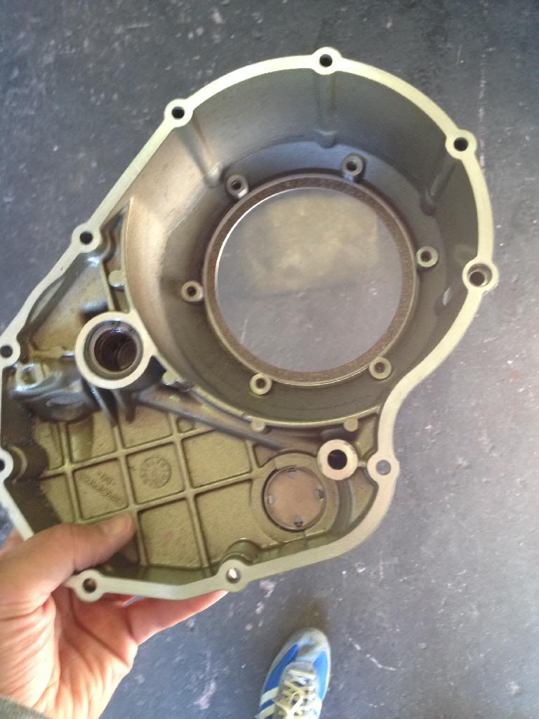

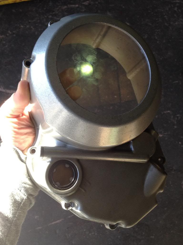

Bonjour a tout,
vous pouvez me dire le diamètre exact de la fenêtre (trou cárter)?
J'ai lu que c'est de 114mm dans Ducati.ms, mais je lu aussi que est 104,60mm. Vous pouvez confirmé?.
Hors ligne GtJak
  • Messages: 1 010
« Réponse #77 le: 24 janvier 2014, 14H 17mn 25s »
114 pour le mien
Manuelras
Re : Re : carter ouvert + vitre
« Réponse #78 le: 26 janvier 2014, 02H 39mn 05s »
114 pour le mien
Merçi
Je vais le faire moi directmant,  :dribble: :dribble: :dribble:

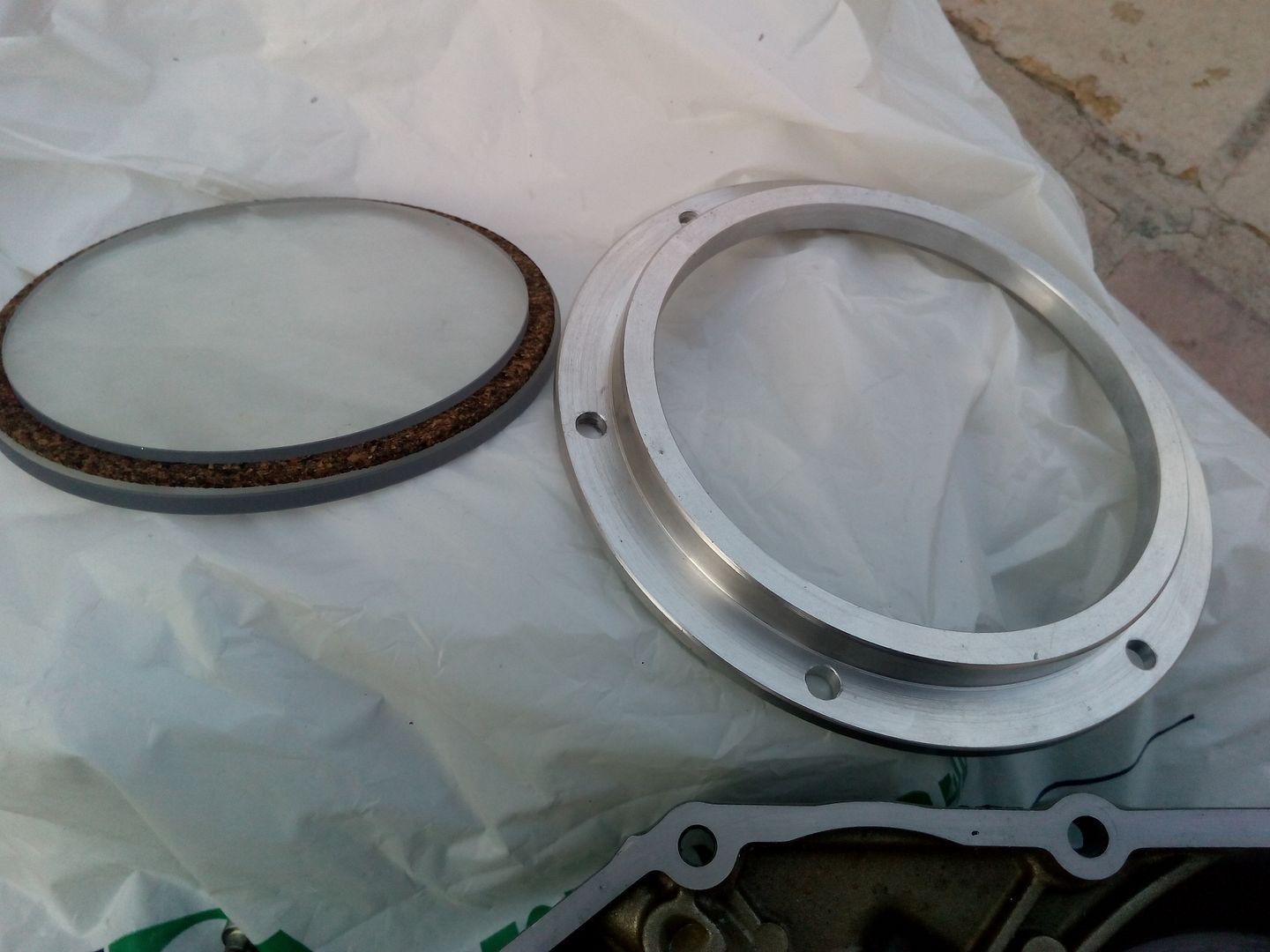

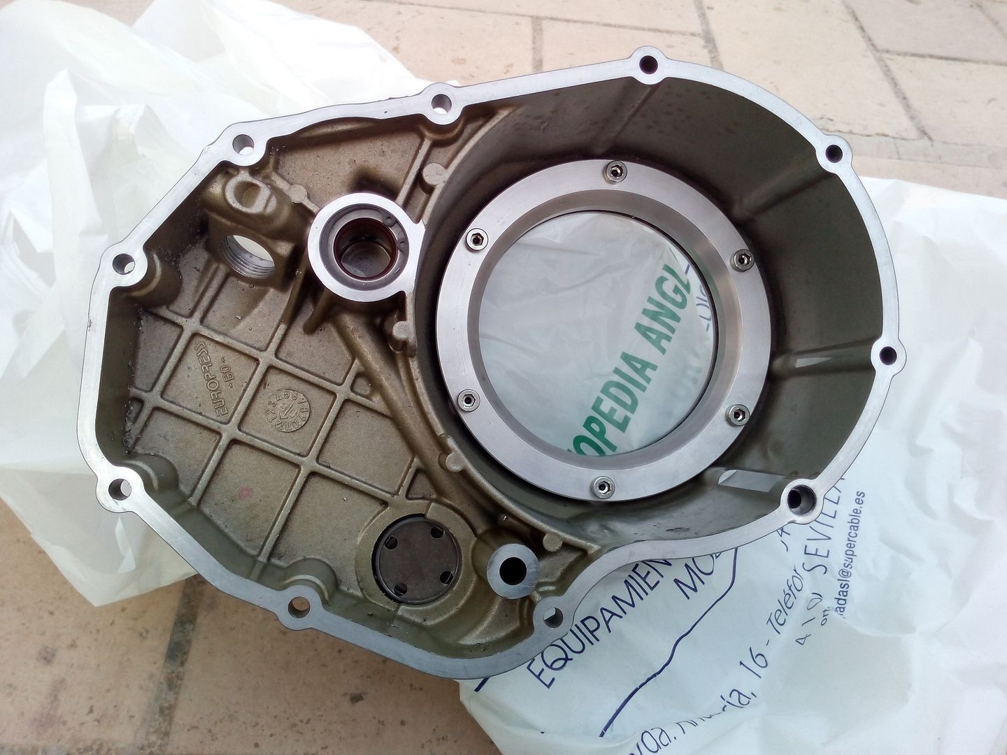

« Réponse #79 le: 18 mars 2014, 23H 59mn 50s »
Step by step, une semaine plus et je vas finir......

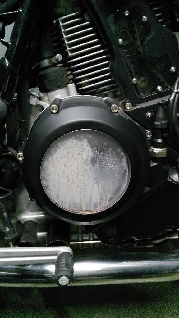

« Réponse #81 le: 10 avril 2014, 22H 11mn 32s »
Vous aves le même apparence?.  8O 8O 8O
Ja fermez et dans le premiere 5 minute, se come ça....
  • Messages: 10 217
« Réponse #82 le: 10 avril 2014, 22H 17mn 13s »
Désolé.
Va rouler un bon bout de route pour virer l'humidité présente dans l'huile et t'aura plus ta mayo  :wink:

Tres desolé, 5 mois pour ça .????
Je dois attendre plusieurs km pour éliminer l'humidité. Ok,  :cry: :cry: :cry: :cry:

C'est une blague, ta moto n'a pas de refroidissement liquide donc pas de mayo pouvant faire penser à un joint de culasse
Je pense que tu as de l'humidité, il faut que tu roules, de toute façon ça ne sera jamais aussi beau qu'un embrayage à sec

mais j'ai vu d'autres dans ce forum et je n'ai pas vu cette apparence. Demain je roulera 100-140 km, J'espère que c'est seulement l'humidité.
( que ce que voulez vous dire avec "mayo"?., mayonnaise??.
  • Messages: 10 217
« Réponse #88 le: 11 avril 2014, 23H 03mn 44s »
Oui c'est ça. Le symptôme d'un joint de culasse mort sur un moteur refroidi par eau. Dans ton cas, c'est juste de l'Humidite dans l'huile, suffit de bien rouler pour que ça parte  :wink:

Merçi. Jejeje, apré 200 km cette marine, il va tres bien:
