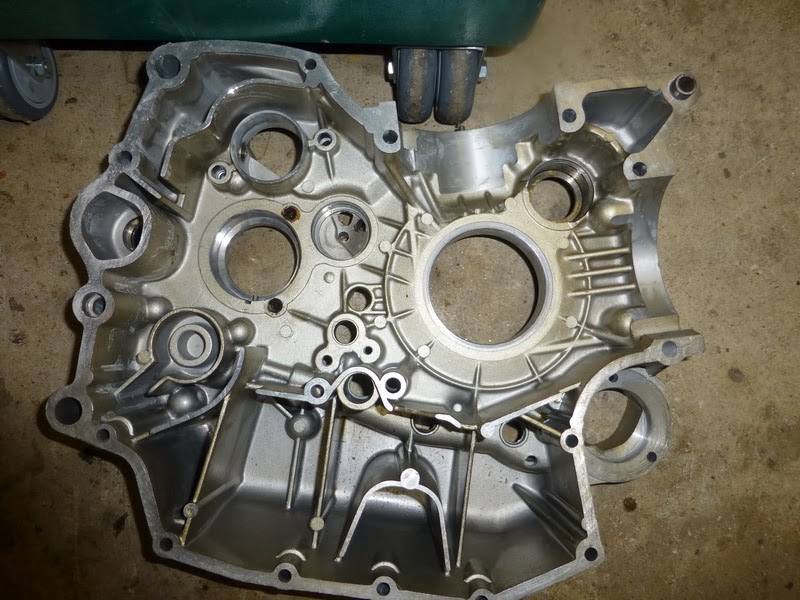

Pièces partie en sablage, microbillage

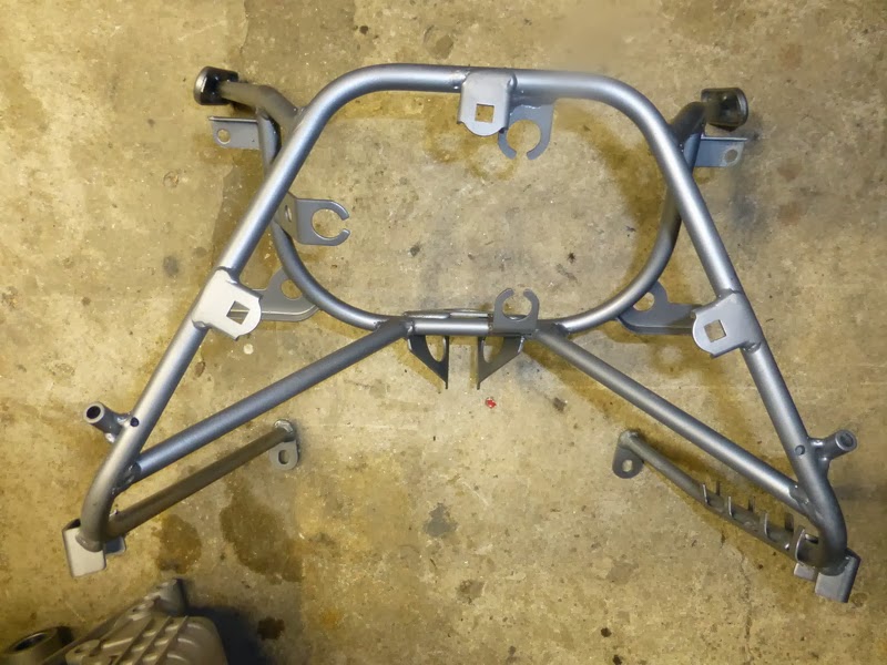

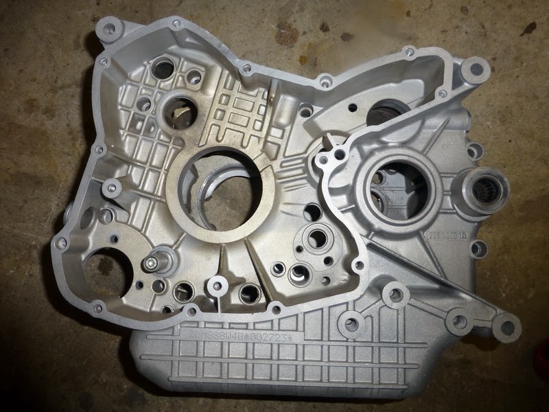

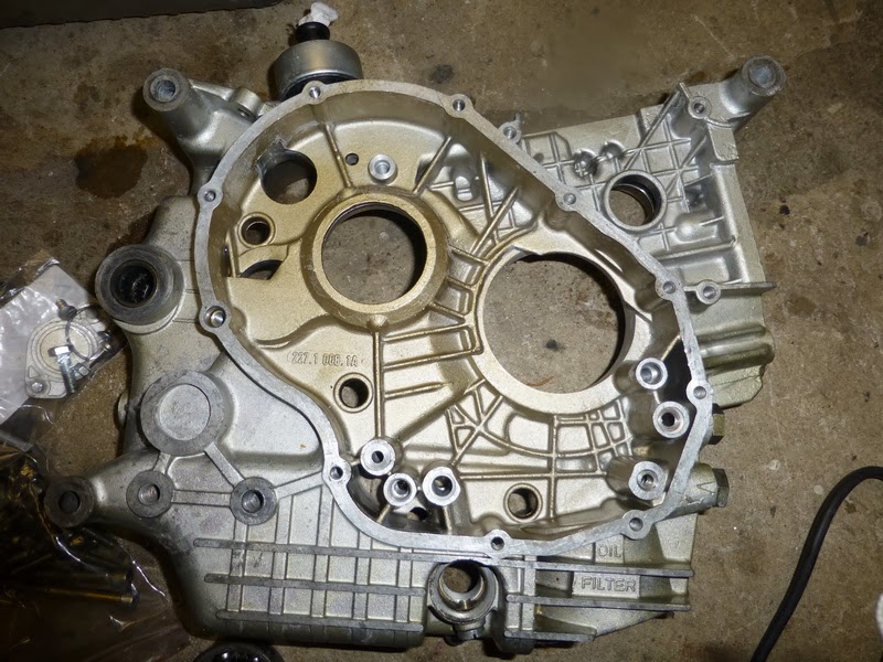

Peinture cadre + araignée arrivée  :D
Carters moteur + araignée microbilles et phosphaté

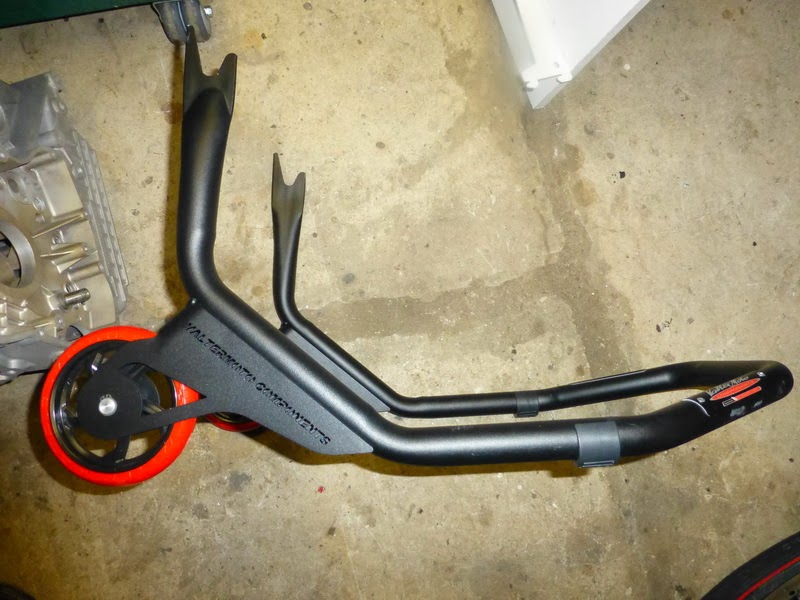

et un petit cadeau pour la diva :
  :P

Qu'est ce que le phosphatage ? C'est une peinture ? Un traitement ?
Hors ligne marcbaisse
  • Messages: 901
Re : Re : REMISE EN ROUTE - Restauration 888
« Réponse #103 le: 18 décembre 2013, 08H 26mn 22s »
Joli résultat.  :thumbsup:
C'est un bain

Il me semblait que ça agissait que sur les parties rouillées le phosphatage, non ?
Il s'agit d'un bain d'acide phosphorique à quelle concentration ?
Est ce que ça peut être peint après ce traitement ?
Pas de soucis pour être peint après il faudrait que j'en demande plus.

Le phosphatage c'est un bain de décapage associé à un traitement (comme une sorte de peinture epoxy si on veut), c'est beaucoup moins cher qu'un traitement électrolytique, mais souvent réservé à des pièces qui n'ont pas d"exigence d'aspect.
Exemple: les vis à placo, les mécanisme de capots de voiture etc
