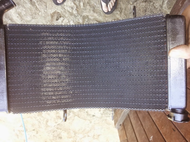

Il faut refroidir, non ?
C'est un peu tordu, bouché, non ?
On ne voit pas forcément bien mais c'est beaucoup mieux :
Il faut peindre maintenant :
On rajoute une grille de protection :
C'est beau :
Et on le monte :

Tu as fait comment pour faire tenir la grille ?
Hors ligne marcbaisse
  • Messages: 901
Re : REMISE EN ROUTE - Restauration 888
« Réponse #226 le: 05 juin 2015, 16H 12mn 59s »
Il y a des tampons entre la grille et le radiateur après, fil pour freiner les fils sur 4 côtés.

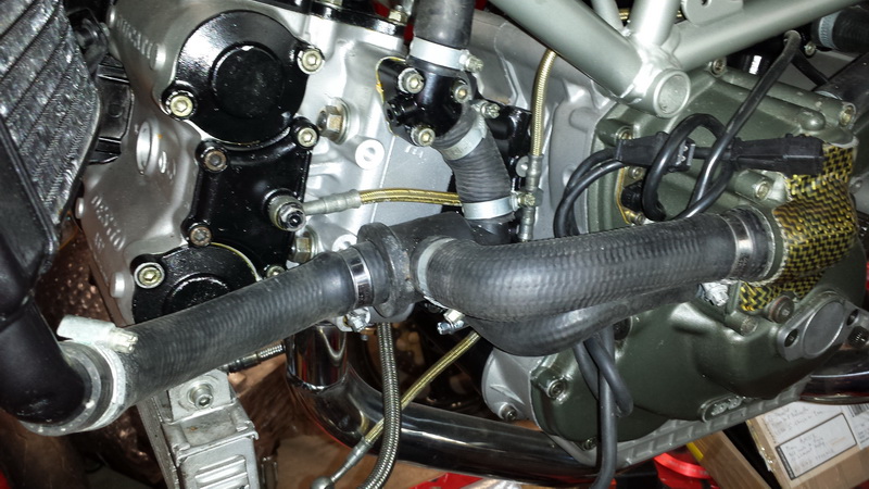

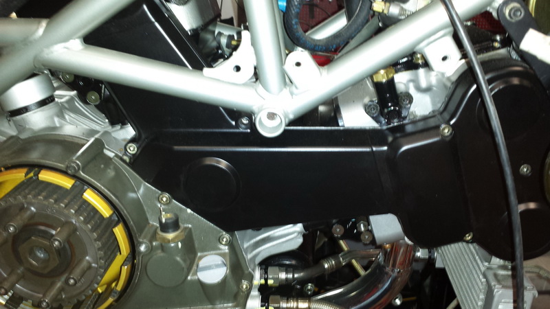

Quelques news :
Je recherche un compte tour électronique pouvant se mettre dans le tableau de bord de la 888 en fond blanc de préférence car celui du mostro ainsi que 916 ne rentre pas  :ranting:
L'original :
Celui de Mostro electronique :
J'en ai profité quand même pour mettre les colliers des durites d'eau :
mettre les caches courroies repeint en noir :

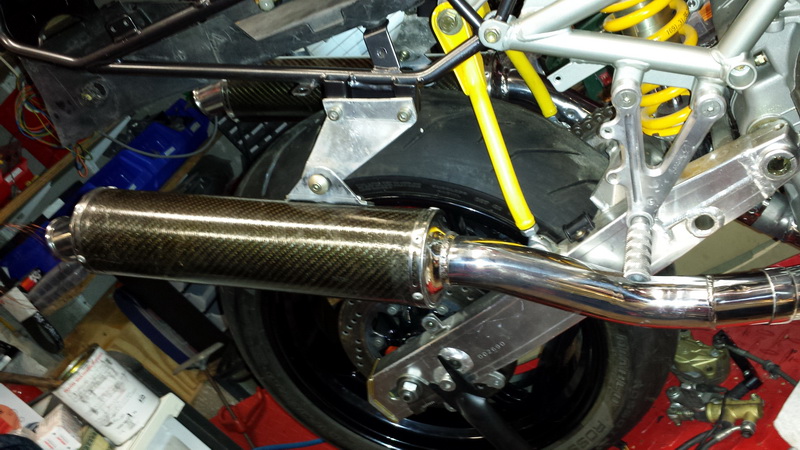

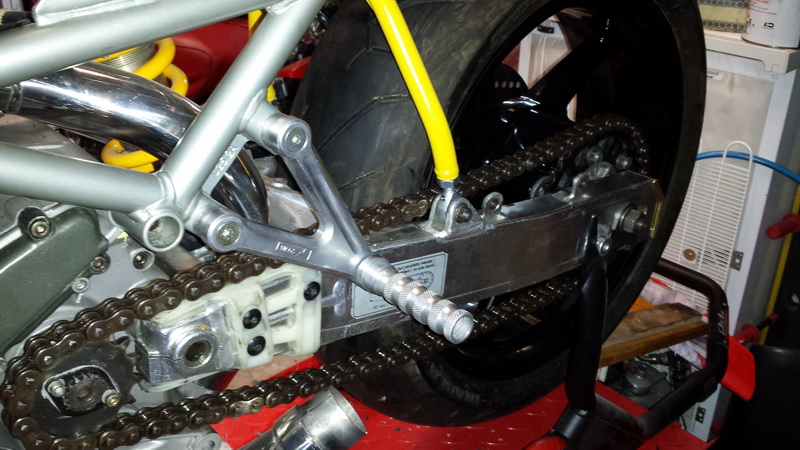

Les vacances me permettent d'avancer un peu :
Coup de bombe sur le bati arrière :
Pose des commandes reculées LUCAS :
Roue arrière posée :
et enfin les pots :
  • Messages: 2 036
« Réponse #232 le: 11 août 2015, 22H 16mn 29s »
Tes roues, ce sont des 900ssie?
  • Messages: 901
« Réponse #233 le: 11 août 2015, 22H 20mn 09s »
Arrière oui avant ST4s mais c'est pareil
