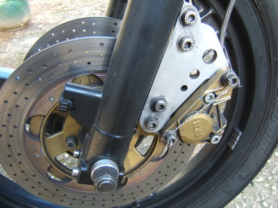

Aujourd'hui je me suis lancé sur le montage de freinage avant
Pour rappel, le TT était monté avec une fourche de Suz modifiée, des P08 et des disques de 280mm
En attendant d'avoir résolu mon soucis de fourche (identification pour trouver les bons tubes neufs) j'ai monté une fourche de Pantah 35mm (celle avec fixation pour P08)
Pour garder mes disques de 280mm cela nécessite l'adaptation de platine. Je me suis attaqué à un montage façcon Dick
Ca donne ça
Comme c'est aussi moche que ça m'inspire confiance, j'ai finalement monter des disques 260mm de Pantah
4 heures de boulot pour rien... C'est dommage mais je l'espère temporaire... je compte bien remonter la fourche comme à l'origine de mon TT...
