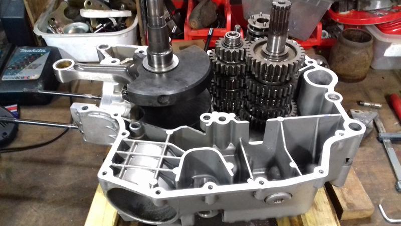

Bon ben c'est reparti  :ranting:
Cales de 1.9 en place, serrage du carter au couple, calage du comparateur
Mesure du jeu
Cage blanche, alors 0.15 de précontrainte
Petit calcul rapide
Coup de bol, c'est exactement la bonne épaisseur !!!  8O
Tout est en place pour refermer ce week end
Par contre je sais pas ce que j'ai foutu de la bille du bonhomme de verrouillage  :cry:
Faut que je fouille dans mes archives pour en trouver une de diamètre 11
Puis en passant, un des filetage de la béquille latérale sur le carter moteur a bien mal vieilli, faut que le lui pose un hélicoil  :cry:
Je remets quelques photos quand même; il est devenu tout triste mon sujet depuis que toutes les tofs ont disparues  :no:

  • Messages: 8 490
Re : Ma 748 bizzare rénovée, encore une fois !
« Réponse #862 le: 28 février 2019, 06H 58mn 00s »
 :D super olive te voila les mains dans le cambouis  :P
et tu avance bien  :thumbsup:
j aimerais bien que tu montre le roulement de vilo qui a lâché  :cheers:
« Réponse #864 le: 28 février 2019, 12H 49mn 39s »
Impec Olivier  :thumbsup:.
Par contre ça me rassure pas pour la mienne de voir tes mésaventures  :cry:
0,15mm t'es sûr de toi là ??

« Réponse #866 le: 28 février 2019, 20H 18mn 34s »
Car il y a deux type de cage, les rouge et les blanche.
De source plus que très sûre, pour les cages rouge c’est maxi 0,10mm de contrainte et les blanche 0,15mm.
Après tu fais comme tu veux :wink:
C'est bien toi qui le dit, non ?
Ou y'a un truc que j'ai pas pigé ?
« Modifié: 28 février 2019, 20H 44mn 59s par laducatalilive »

Et le montage quand tu fais tourner à la main tu le trouves comment??
(il te manque 1 centième d'arrondi et 1 centième sur ta calle donc si tes deux calles sont idem il manque 3 centièmes... mais bon...)

Il n'y a plus de photos sur les précédents remontages, (tous post confondu) c'est cool de faire profiter de celui ci  :thumbsup:  :cheers:
