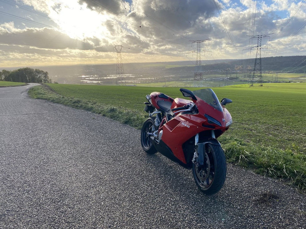

ca faisait un moment que je n'avais pas sorti la Diva... ca lui a fait du bien de se dégourdir les bielles. la vivacité de ce moteur, c'est quand même quelque chose :dribble:
mais bon vu l'usage que j'en ai fait ces dernières années, je pense qu'elle va quitter l'écurie dans quelques mois :cry: ... le temps de lui mettre son pneu neuf à l'AR et de changer ses courroies qui n'ont "que" 7.000 kms, mais ont déjà... 4 ans et demi :D

C'est quand même un bel engin cette 848.  :thumbsup:

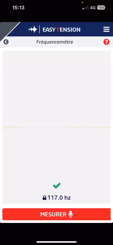

j'ai enfin pris le temps de changer les courroies qui avaient 5 ans mais "que" 5.000 kms. le réglage de la tension m'a pris pas de temps ,car quand tu serres l'écrou, de détends la courroie  :ranting:... bref, j'ai bien pinaillé, mais j'ai approché les 110 hz... mieux que j'ai pu....
Horizontal                                            Vertical
mais à la fin, bah ca marche :dribble: et voilà en dynamique :sm19:
Pas mécontent pour mon premier échange de courroies sur un T4... et merci à Neufneufsix pour ses conseils :wink:
