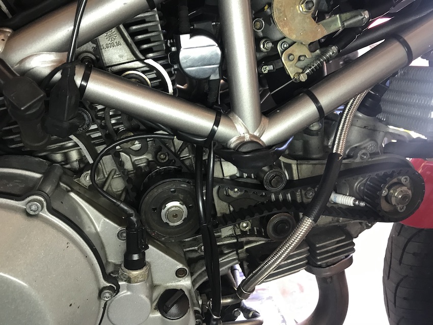

je suis pas allé bien loin dans mon changement de courroies. l'APP Tension2Go n'est plus fonctionnelle sur mon iPhone et inrechargeable sur l'APP store :ranting: donc si vous avez une alternative je prends (Easy Tension Hutchinson est aussi introuvable 8O)
mais pas Bécheur, je vous donne le détail pour immobiliser les AAC grâce à 1 vis M6x30  :wink:
sinon les courroies actuelles non pas l'air d'avoir souffert après 3 ans (vous noterez le jeu entre le carter moteur et la poulie double  :D) - elles tiendront encore un peu le temps que je me trouve de quoi mesurer la tension
Pour pouvoir positionner cette vis de l'autre côté des courroies, il faut être aux repères sur les poulies (au PMH).
Du coup c'est faisable en même temps sur la poulie du cylindre horizontal et vertical en même temps, j'imagine ? Sino ça n'a pas grand intérêt...

Oui sur les deux cylindres en même temps !
Normalement c'est un filetage en M8 ...

c'est bien du M8 (bravo Monstermann), mais l'encoche dans l'AAC c'est du 6, donc avec ta vis de M6, ca glisse dans les filets du M8 (pas de 1,25, reste 6,75, ca joue un peu) et hop tu tombe dans l'encoche.
bon comme ça respire un peu tout ca, c'est juste pour pas décaler les AAC au changement de courroies, pas pour les régler pile poil le diagramme moteur, on est bien d'accord  :wink:

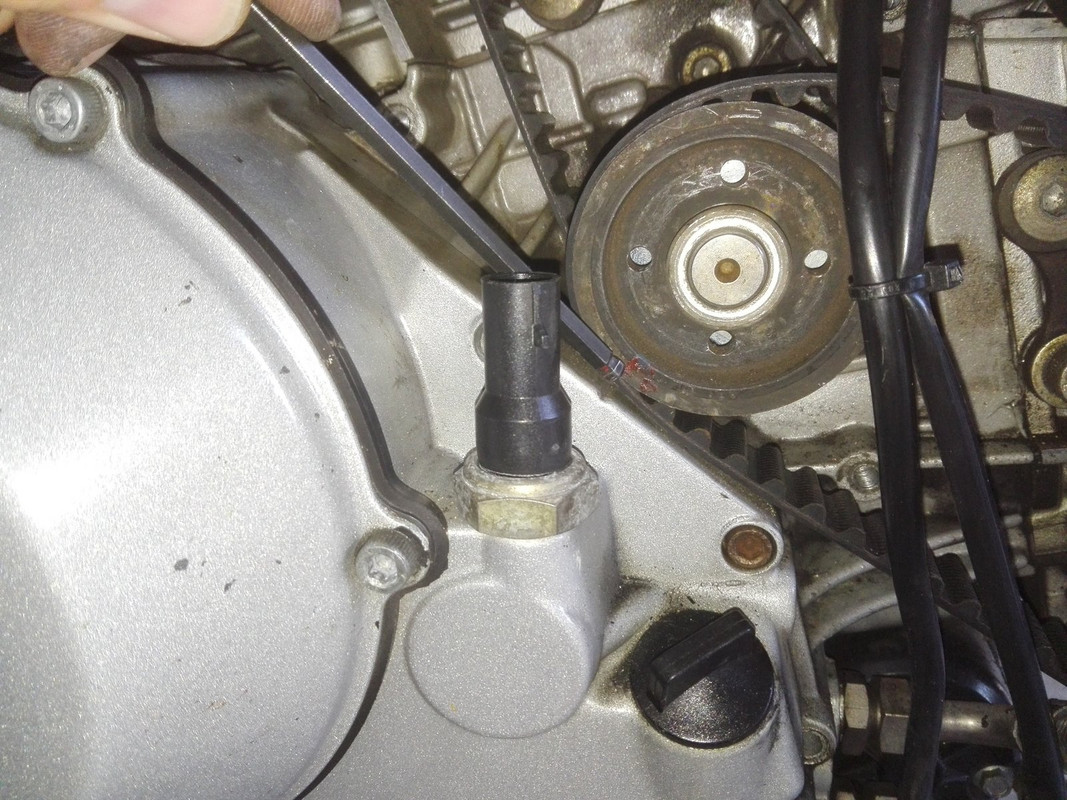

pour ceux qui doutent encore, la photo des poulies qu'il faut démonter pour changer les courroies du 1000DS:
si vous n'avez pas l'outil pour immobiliser les poulies tout en desserrant l'écrou cranté... ben vous z'êtes mal barré  :D

J'ai déjà fait les courroies sur mon 1000ss, et j'ai pas eu besoin de déposer la poulie. De mémoire ça passait ric rac, mais ça passait  8O

Pareil. Dailleurs si tu démontes, tu as le risque de ne pas remettre la poulie avec le repère au bon endroit

Bistouk, moi aussi, mais les flasques des poulies sur les Monster 1000 sont a priori plus grosses que sur les SS  :bowdown:.

Faut d'abord l'enlever complètement de l'aac la courroie sinon elle passe pas.
Après chacun fait bien comme il le souhaite... Du moment que ça marche... :cheers:
ATTENTION: Tu dois changer l'écrou par un neuf sinon ça se barre!!!! :cry:

bah c'est déjà de l'histoire ancienne puisque ca fait 3 fois que je le fais (avec ou sans écrou nef d'ailleurs  :siffler:)
par contre j'ai trouvé les courroies Dayco plus "rigides" ou nerveuses que les précédentes (audit des Dayco), ce qui fait que j'ai atteint très vite les 146Hz, sans cintrer énormément avec le galet tendeur. Ca m'a surpris  8O
Vous avez déjà vu des courroies un peu plus "raides" ? ou je me fais une fausse idée? (même si j'en doute car la vis de blocage du galet n'est plus à la même place)

Oui les dayco sont assez rigides ...
