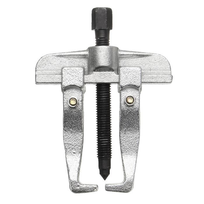

Hors ligne SbRacer
  • Messages: 504
  • The Rookie
Re : Mon 1000Sie bientôt chez le cardiologue?
« Réponse #373 le: 21 mars 2023, 15H 50mn 14s »
Utilise un extracteur à griffes, et ils sortiront sans efforts et sans dégâts...  :bowdown:

  • Messages: 12 063
« Réponse #376 le: 23 mars 2023, 20H 42mn 06s »
voilà la bête...
On va pas se mentir, c'est sorti tout seul mais, mise en tension, puis coup de marteau pour "décoller" les roulements et c'est sorti tout seul.
Pas certain qu'ils soient collés au Loctite 601, aucune trace sur les pièces. je penche plus sur un montage serré :wink:
