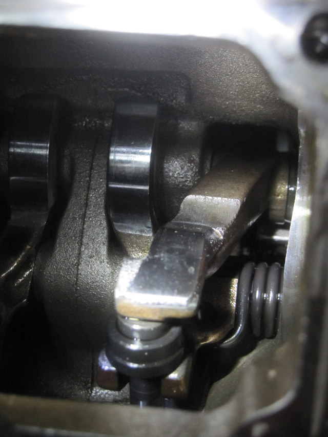

c'est moi où sur la première photo des basculeurs, ya une trace monstrueuse sur l'AAC ?  :?

 :cry: ça commence bien, si t'as juste enlevé la couche de chrome en général l'arbre à came est ok , mais si t'as attaqué la matière la came est probablement hs ...

Les gars, vous avez l'oeil (et probablement le bon...  :|).
Avec (au moins) un basculeur dans cet etat, mes gros doutes vont evidemment sur la reutilisation ou non de l'AAC correspondant. C'est loin d'etre evident de juger.
Je vous prepare quelques visuels.

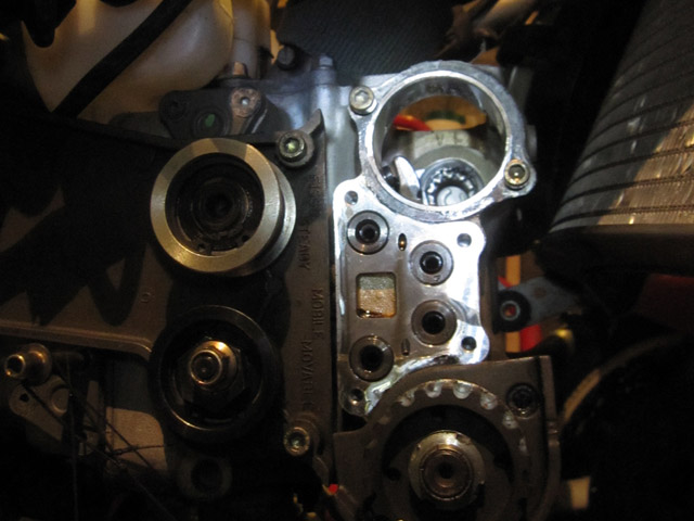

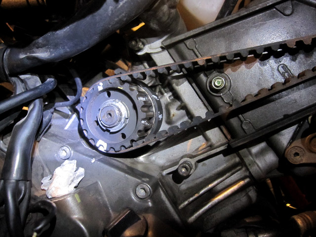

[996] Demontage courroies cylindre O
« Réponse #44 le: 19 janvier 2015, 22H 46mn 14s »

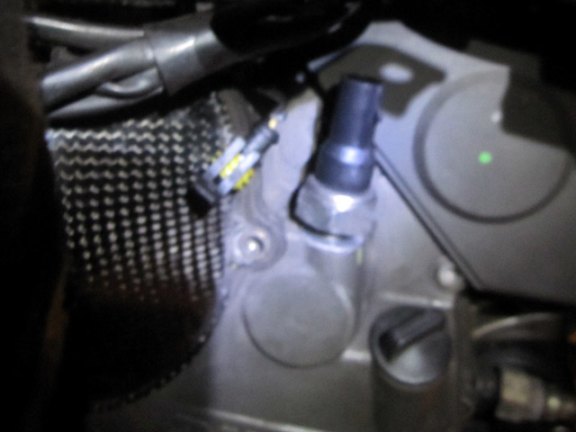

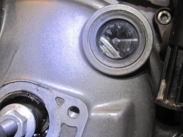

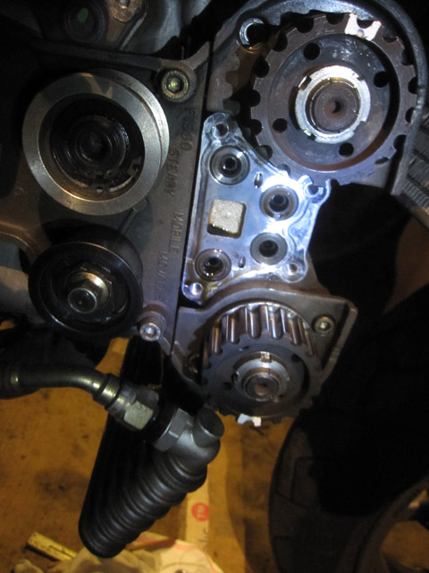

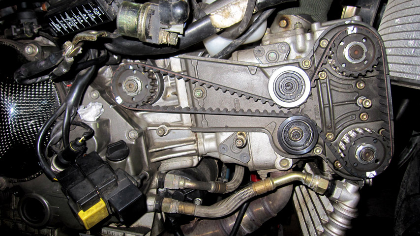

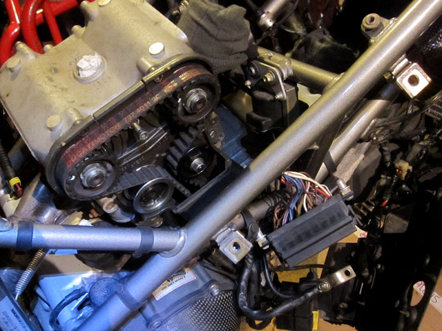

Bon pour ceux qui ne sauraient pas encore, pour verifier tous les basculeurs (@dobby en fait tu peux pas voir grand chose sans cette procédure) faut dégager les AACs, donc dégager les courroies, donc les caches-courroies, vase du reniflard d'huile, bac a batterie et quelques fils...
On lit et relit (et relit encore, surtout quand c'est la première fois dans mon cas  :sweatdrop:) le manuel d'atelier, les différents posts écrits par vous les piliers de cette section.
D'ailleurs ça sera de la répétition pour certains mais ça fait pas mal de le rappeler :P
Ah une des rares pièces en super état ici, comme prévu je découvre des belles 'Gates' qui sente encore le neuf  :smile1:
Pour sortir le cache-courroies commun central , il semble qu'il faille devisser le capteur de pression d'huile.
On aligne tous les repères qui vont bien et on fait des marques.
On est obligé de commencer par le cylindre horizontal sur lequel on détend... bah le tendeur, pour pouvoir sortir sa courroie. Comme préconisé, je changerai les boulons des tendeurs qui ont trop de traces d'usure.
Mon couvercle est légèrement marqué par les support de basculeurs. D’après plusieurs de vos post ici y parait que c'est mieux de les remplacer par des neufs, vous confirmez ?
Autre détail, j'ai utilisé la roue arrière vitesse enclenchée pour tout aligner car sans l'outil Ducat', la bidouille ecrou/contre-écrou puis clef pour tourner le vilo m'a pas donné entière confiance, sensation de devoir tirer vraiment fort sur le filetage.
A ce stade on va pouvoir enfin pouvoir tomber les 2 AACs de ce cylindre.
« Modifié: 19 janvier 2015, 23H 10mn 26s par Pazzo »
Hors ligne patoche 748
  • Messages: 4 164
  • suzuki power
Re : [996] Another one spits the dust
« Réponse #45 le: 19 janvier 2015, 22H 58mn 09s »

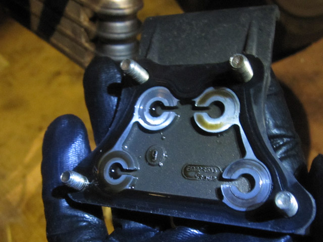

 :bowdown: pour le couvercle, les miens sont dans le même état, je les ais remis . (l'huile passe par la fente ça gène pas)

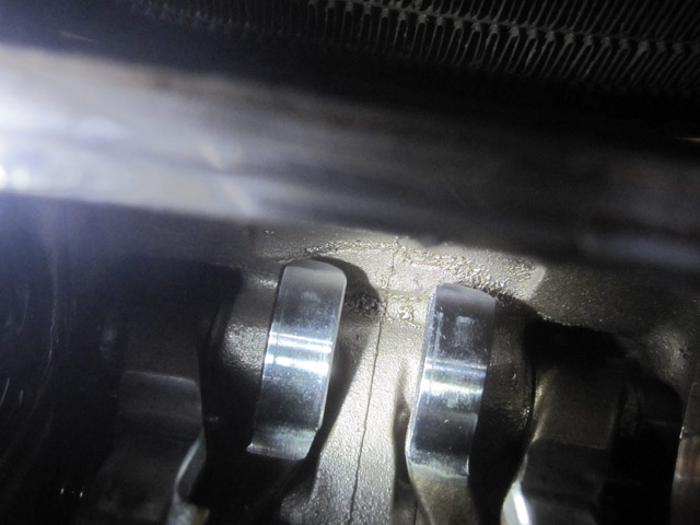

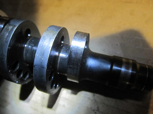

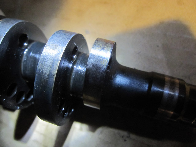

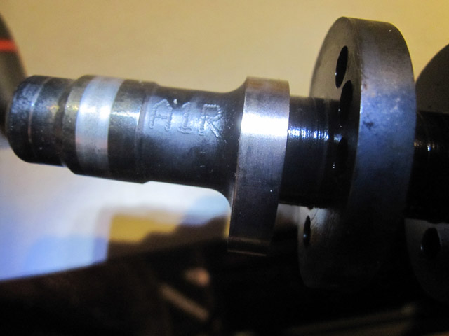

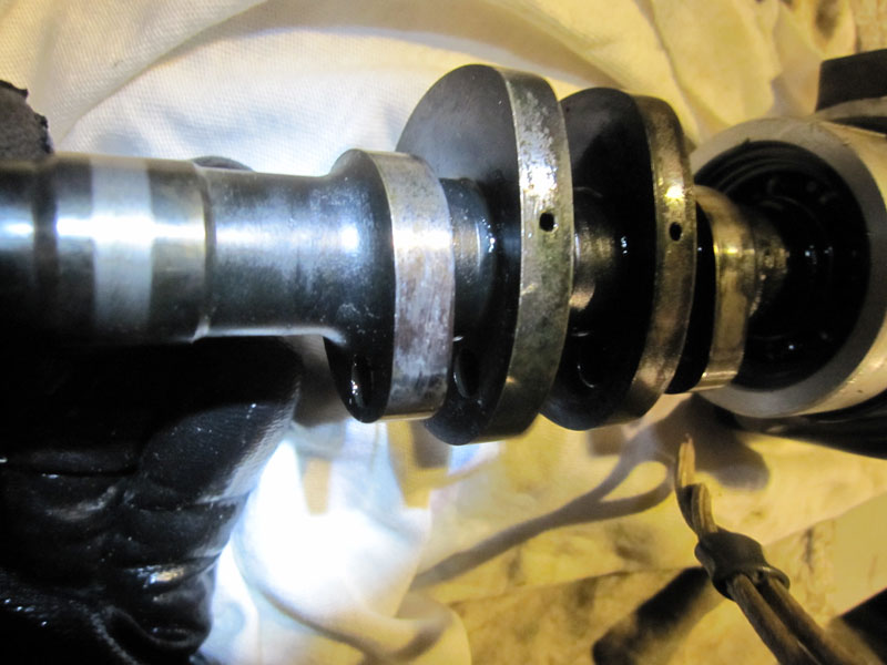

[996] Cylindre O, contrôle supérieur
« Réponse #46 le: 20 janvier 2015, 00H 36mn 48s »

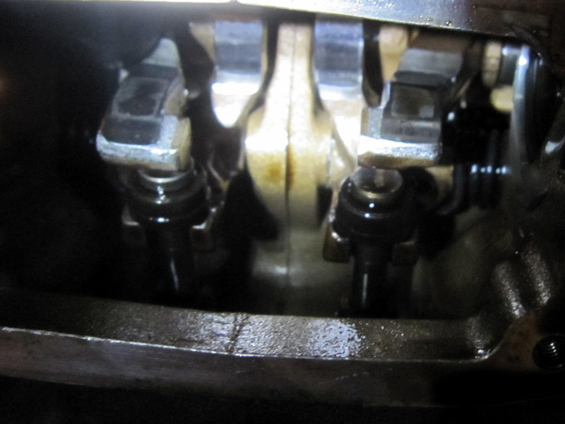

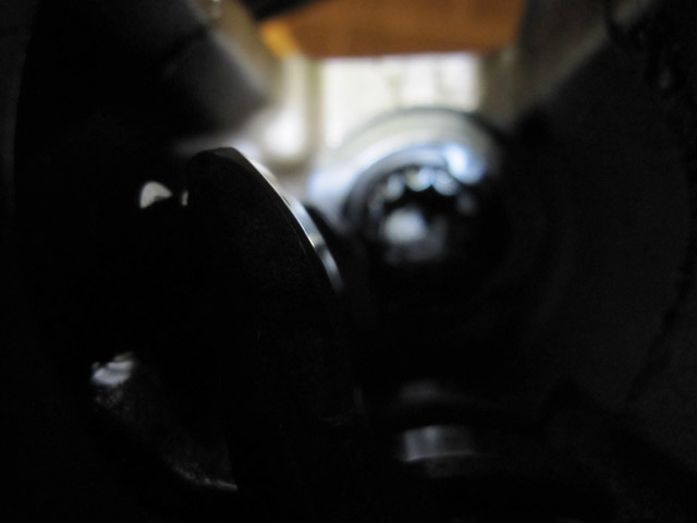

C'est parti pour le contrôle du 'cilindro orizzontale', AAC et basculeurs supérieurs   :juggle:
De ma maigre expérience Ducat' qui débute :lunette:, je vote :
Basculeur Ouverture G : HS de chez HS
Basculeur Fermeture G : OK (très légèrement marqué, soft au toucher)
Basculeur Fermeture D : OK (très légèrement marqué, soft au toucher)
Basculeur Ouverture D : +/- OK (légèrement marqué)
AAC ???
Dans les mains je n'ai aucune certitude sur le profil de la came ouverture G (entamé ?), je sais pas si les photos parlent plus.
Traitement anti-friction un peu usé mais rien d'alarmant je suppose.
  • Messages: 13 932
« Réponse #47 le: 20 janvier 2015, 00H 47mn 43s »
idem patoche748, pas gênant pour les plaques.
et pareil j'aligne avec vitesse enclenché + roue AR
je confirme mon doute sur des retours dans tes pipes d'admissions, quand je vois la vis de réglage synchro qui fuit, et colore en noir l'extérieure de la pipe d'admission  :D
pour tes basculeurs d'ouverture, y'en a 1 ouais bien HS ! l'autre perso je vois pas bien, mais on dirai HS aussi..(touche avec un doigt voir si tu sens des aspérités)
ceux de fermeture un peu marqué vite fait, mais encore bon pour le service je dirai
pour l'AAC pas facile sur photo, mais on dirai qu'il a un petit peu ramassé quand même, essaye de comparer avec les autres cames des autres AAC quand ce sera démonté  :thumbsup:
Hors ligne neufneufsix
  • Messages: 8 947
  • Desmoquattro ONLY !
« Réponse #48 le: 20 janvier 2015, 09H 06mn 58s »
Non de Zeus, ça c'est du basculeur hs !!!!  8O 8O 8O 8O 8O

  • Messages: 8 490
« Réponse #51 le: 20 janvier 2015, 20H 01mn 34s »
 :cry: il y a une came qui a pris cher
  • Messages: 11 171
« Réponse #52 le: 20 janvier 2015, 21H 36mn 40s »
Du Desmoquattro dans toute sa splendeur  :cry:
Impatient de voir l'état sur l'autre cylindre en espérant pour toi que ça ne soit pas pire

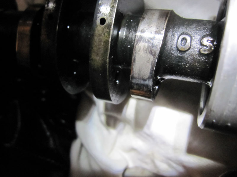

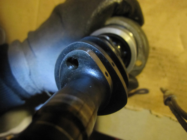

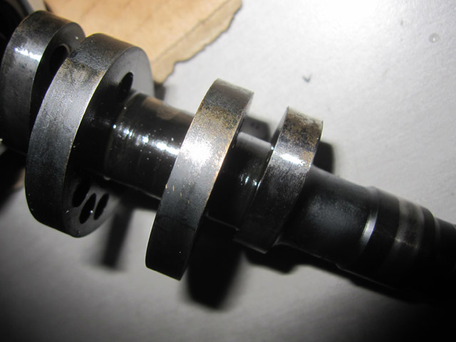

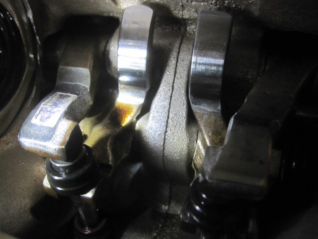

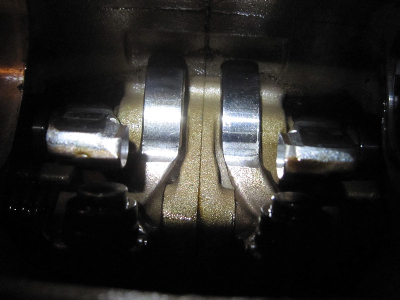

[996] Contrôle Cyl. O / Scarico
« Réponse #53 le: 20 janvier 2015, 23H 42mn 03s »
Citation de: John88100
Du Desmoquattro - sans entretien suivi - dans toute sa splendeur
Tous le monde ne percute pas que l'entretien d'une machine de course avec des phares est un chouilla plus contraignant qu'une moto basique.
Il semble qu'ici on soit un peu plus sensibilisé :lol:
On continue le spectacle  :juggle:
'Cilindro orizzontale', AAC et basculeurs côté 'Scarico'.
On se roule sous la meule en ayant confiance dans sa béquille d'atelier :D
Je dirais
OS - Basculeurs Ouverture G : mort
OS - Basculeurs Fermeture G : OK (très légèrement marqué, soft au touché)
OS - Basculeurs Fermeture D : OK (très légèrement marqué, soft au touché)
OS - Basculeurs Ouverture D : mort
AAC ?
Traitement anti-friction usée, mais came ouverture droite marquée.
Bon pour la poubelle ?
« Modifié: 20 janvier 2015, 23H 55mn 18s par Pazzo »
  • Messages: 4 164
  • suzuki power
« Réponse #54 le: 21 janvier 2015, 00H 02mn 20s »
 :cry: le SO il est mort, plat sur la came ... par contre le traitement noir n'a aucune dureté si il est parti c'est pas grave du tout .
Hors ligne nico748
  • Messages: 5 873
  • BZH
« Réponse #55 le: 21 janvier 2015, 07H 10mn 14s »
En effet cette came la est clairement morte  :(

  • Messages: 13 932
« Réponse #57 le: 21 janvier 2015, 07H 54mn 13s »
d'accord avec les collègues :(
Hors ligne Ego
  • Messages: 3 075
« Réponse #58 le: 21 janvier 2015, 13H 04mn 07s »
Ouaa.... condoléances....
il te reste à trouver des sacs de basculeurs et AAC... ceux d'ouverture sont défoncés et les cames correspondantes...  :cry: :cry:
Je rebondis : pour en arriver là, il n'a pas dû être ouvert souvent... sachant que l'horizontale est facile d'accès, j'imagine l'état du côté échappement sur le cylindre vertical....
Wait and see.... :?
