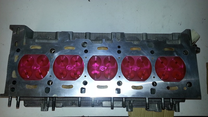

je serai toi je ferai le test, faut pouvoir mettre légèrement en pression le cylindre toutes soupapes fermées (sans monter à 10 bars hein!! légèrement) et écouter - sentir , si de l'air passe coté admission (ou échappement aussi). C'est un peu rudimentaire mais quand on peut pas prendre les compressions c'est toujours ça. J'avoue que moi
tu peux aussi mettre du liquide lave vitre (bien liquide et coloré) ou autre sur ta culasse (coté soupapes) et tu vois si ça coule de l'autre cote, ça donne une idée de l’étanchéité.

C'est trop gras comme fluide Je viens de le faire sur mon 4 pattes et cela ne fonctionne pas. Pas de fuite. J'ai mis de l'essence et là, c'est beaucoup plus marqué et rapide. Autrement un fluide et une soufflette, par les petites bulles tu seras si la portée est bonne.  :cheers:

je parlais de cette technique justement si tu voulais checker grossièrement si y'avais un soucis d'étanchéité déjà détectable comme cela, avant remontage. tu peux aussi vérifier de façon + fiable au compressiomètre après avoir tout remonter pour te dire "merde faut roder une soupape, je re-démonte tout"  :D

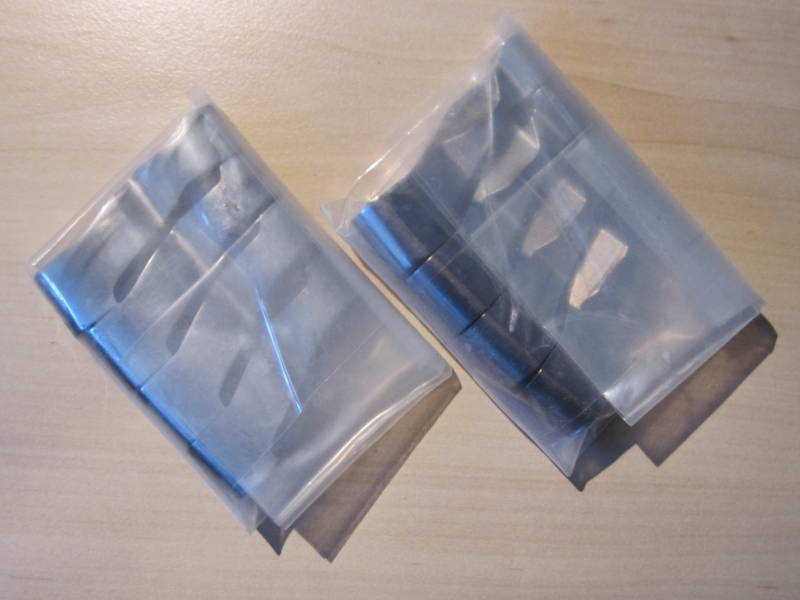

D'ailleurs en parlant basculeurs,
vu mon carnage :death: , comme je vous disais plus haut, j'ai taper dans les etrennes mis un reins au clou pour remplacer tous ceux d'ouverture.
Aux grands maux les grands remèdes !!!
Me voilà l'heureux propriétaire de 8 tous neufs made in vachement loin...  :Jumpy:

Hors ligne nico748

Si c'est bien ce que je pense t'aurais pu le réviser entièrement ton moulin  :D

C'est quoi ces basculeurs ?

+1 ???

il a craquer ! vas y déballe !!!
c'est des élèctraon ?

ça y ressemble !! (et vu le titre de la photo "superrock:siffler: ) il a craqué le slip !! t'aurais pu acheter un autre moteur complet avec ce budget  :D :D

Je ne pense pas que ce soit des électron. Les siens ont l'air brut de fonderie sur les surfaces non fonctionnelles quand même...

 :dribble: s'en ait . les electron sont taillé dans la masse (pas de revêtement qui s'écaille)

connais pas ces basculeurs, vous avez un lien ???
mettre le prix en haut sans savoir l'état du bas... franchement c'est osé...  :siffler:
