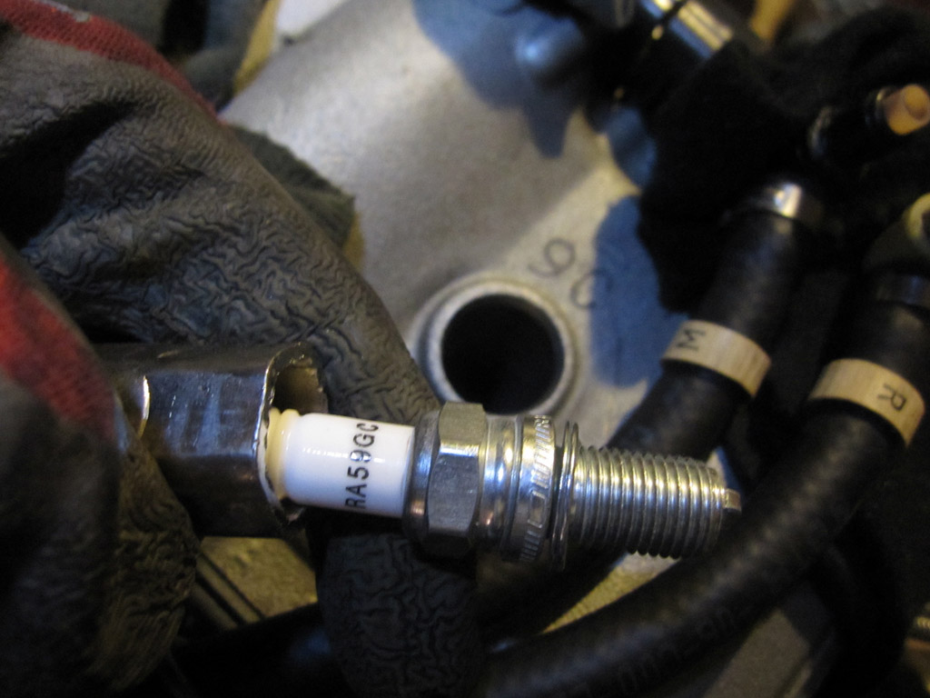

Allé bougies neuves :
ça a bien meilleure geule que les anciennes, rappelez-vous :

Ouep, mes antiparasites sont d'origine et semblent en bon état, mais en première ligne quand tu roules (eventuellement sous la douche :rain: ) et sans entretien regulier... ça aide pas.
D'ailleurs en parlant bougies, par commodité cette fois je les ai prises chez un concess'... et heureusement qu'il n'y en a que 2 pasqu' le petit emballage individuel en carton joliment imprimé du logo 'Ducati' vaut aussi cher que le contenu...  8O A savoir

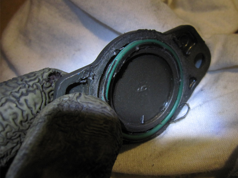

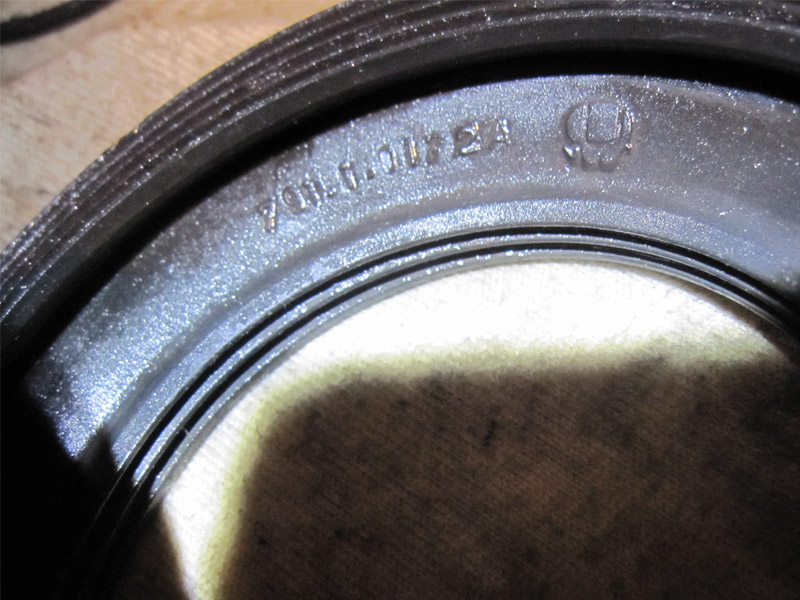

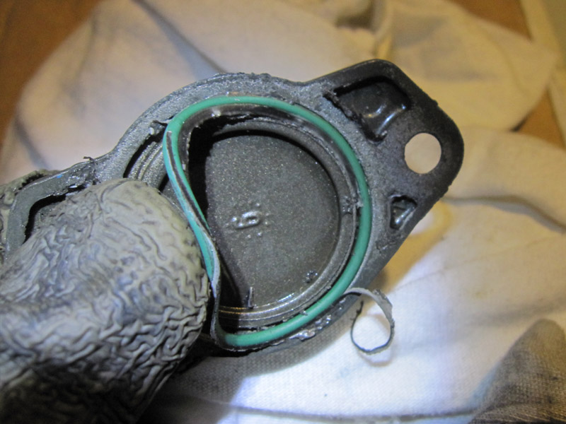

Toujours pendant le remontage, je vais pour changer le joint du cache en bout de vilo, vissé sur le carter gauche.
En le regardant de près, je me dis que le précédent mécano s'est fort laché sur la pate à joint...
C'est crade, la peinture de la pièce semble se barrer...  8O mais ca a été repeint ou quoi ?
Ah je crois comprendre en fait, le cache a été vissé (avec son joint) direct sur le carter avant que peinture soit sèche...
Ca ressemble à la qualité de fabrication Ducat' de l´époque, c'était pas jojo :nonono:

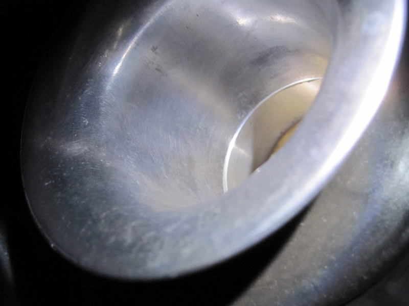

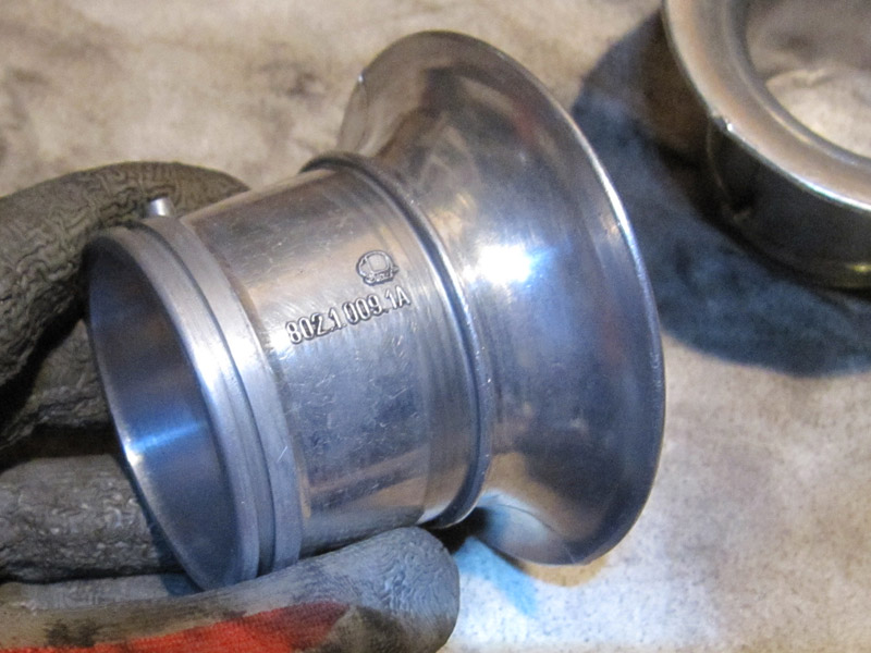

Re : [996] Intake clips
« Réponse #216 le: 04 février 2016, 23H 41mn 02s »

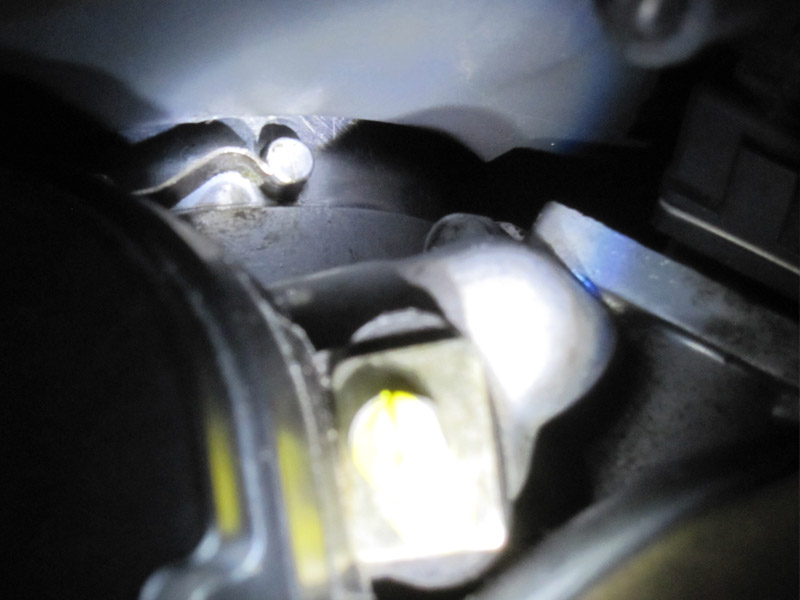

C'est tout propre et tout se remonte 'presque' facilement.
Ah, la maladie des clips de trompettes qui cassent aux vibrations ...  :ranting:
Et oui, sauf ces put'# :pinch: de languettes de fixation des cornets...
Franchement ça saute pas aux yeux tout de suite que les cornets sont mal emboités... A peine quelques mm à la jonction.
Avec un peu de patience et un long tournevis fin on peut remedier à ça.  :wink:
Done !
edit : ajout img

Héhé, que nenni cher ami !
(Je suis loiiiiiiiin mais loiiiiiiiin du guru NeufNeuf  :bowdown:     :D :D :D)

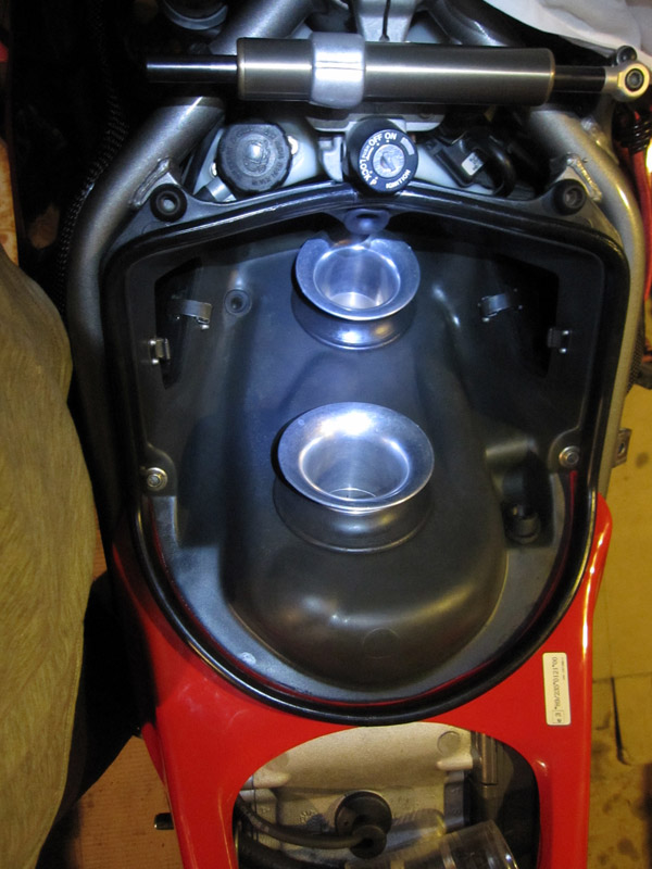

Simplement la forme des cornets d'admission est très importante pour le rendement (et le caractère) du moulin. (cf. petit rappel sur le post de Ducati748)
Du coup laisser une petite 'fuite'/cassure à ce niveau perturberait le bel écoulement d'air qui alimente nos grosses gamelles ;)

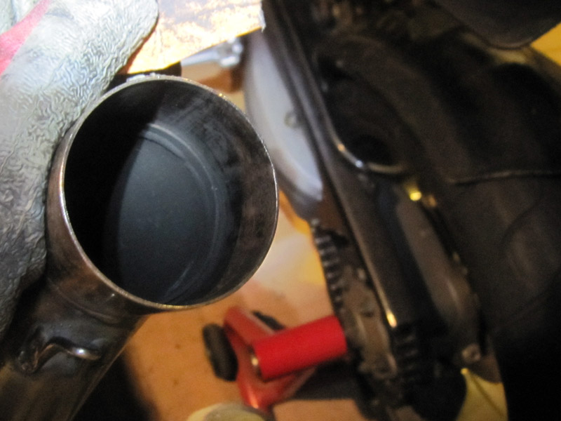

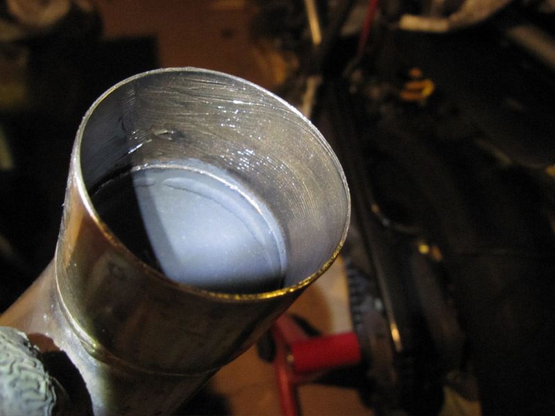

- Un petit coup de ponce à l’intérieur des tubes de silencieux et un poil de graisse avant de les remboiter.
Je galère un peu pour positionner les 2 silencieux parfaitement centrés (mes colliers de fixation ne sont pas parfaitement identiques...) mais c'est bon.
(d'ailleurs je me rendrais compte plus tard que j'ai des tubes de silencieux type SPS/R avec vis pour poser la protection carbone 'grande' taille... on en reparlera ;))

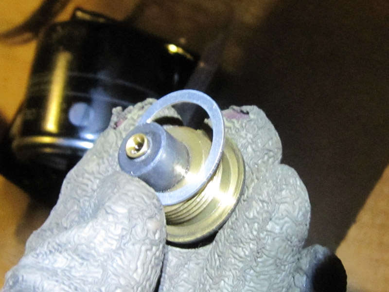

- Filtre à huile neuf monté, joint de vidange remplacé et je refill les carter de quelques litres d'huile bien fraiche.

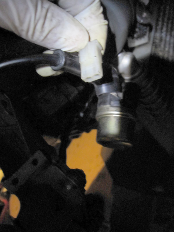

- Je rebranche tous les fils et connexions aux sondes diverses et revisse le support batterie

« Réponse #233 le: 24 février 2016, 10H 46mn 18s »
et notre vainqueur est :
Le relais de démarreur :siffler:
moi j'ai mis un colson fin pour etre sur que ce cable se barre pas car il tient vraiment pas bien je trouve.
