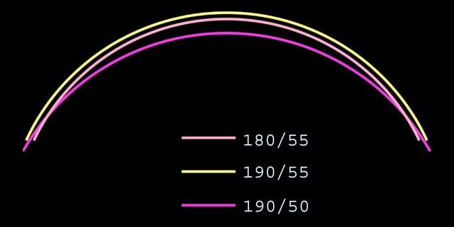

Donc oui, plusieurs types possibles. La section du mien suit la courbure du pneu (section bien arrondie) quand le tien Nono a une section plus anguleuse.
Quant à celui proposé par Rougeot, c'est clair il à l'air tout minus, bien pour la touche carbone et protection chaine, inutile pour les projections (mais tu gagnes 10g  :lol:).
...dommage c'est les profils du pneu et du GB qui ne sont pas compatibles.
Pour repréciser j'ai fait le choix de poser un 180/55 au lieu d'un 190/50. Le GDB étant parfaitement adapté à monte origine (soit 50 de haut).
source article (en. / je vous résume, the best = 190/55 sur jante 6") : https://www.cycleworld.com/sport-rider/five-percent-difference/
En plus après des milliers de KMs les supports se sont un peu 'affaiblis'. Sans cette pate, c'est le point de fixation du 'coin' qui se fragilise beaucoup car supporte la totalité du poids du GDB et ses vibrations.

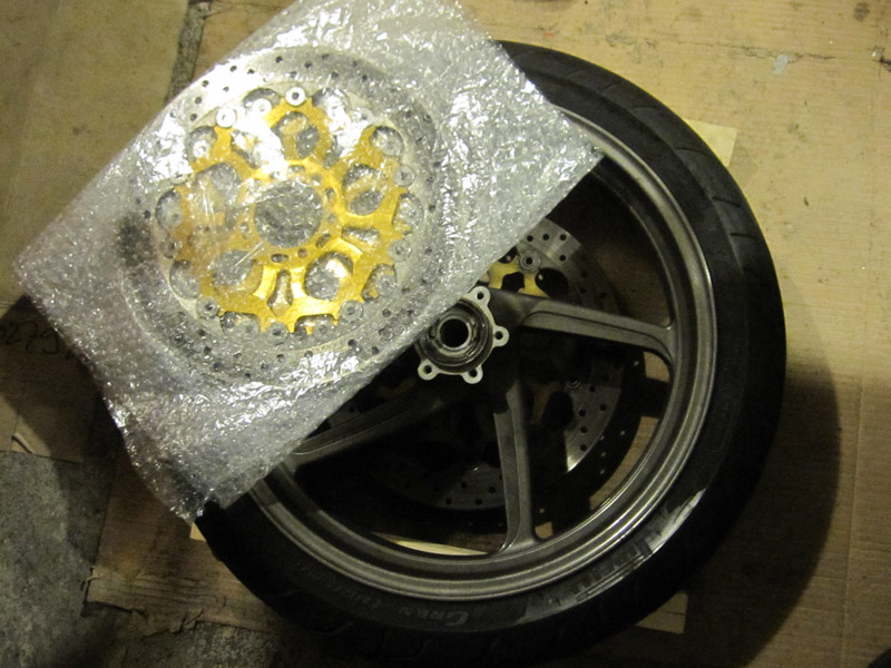

Allé, 'me faut remplacer mes disques AV où je vais finir par me boiter...

y clique
Je n'ai pas trouvé meilleur rapport qualité/prix.
Je leur en ai déjà commandé 2 paires suite à des problèmes de disques voilés, comme toi.

Merci 'Ben, j'avais déjà commandé des disques à la seconde où le levier de frein s'est mis à danser la Carioca. Je vous parlerai du remontage juste après ;)
Mais je garde ton lien de Carpimoto sous le coude :cheers:

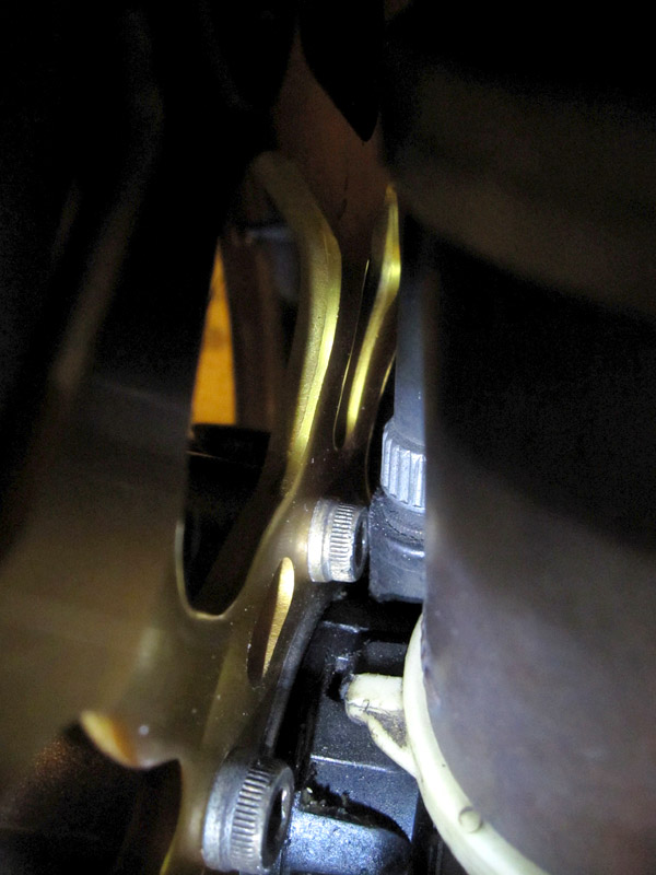

Bon... J'avais commandé mes disques, j'ai reçu mes disques, j'ai démonté ma roue, j'ai échanger mes disques.
Et après j'ai essayé de remonter ma roue...
Ça a faillit passer  :siffler:
Donc en très gros plan,
on voit que les vis de support des disques touchent de peu le support du câble de compteur...

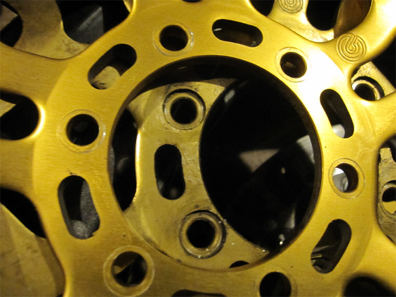

Et c'est là que j'en ai appris un peu plus sur la compatibilité des disques Brembo et nos jantes...
Tout est question de références ;)
Alors pourquoi ça touche ?
en dessous mes anciennes galettes au dessus les reçues.
C'est presssque tout est pareil (marque, dimensions, matériaux) :gap: sauf ce subtil usinage supplémentaire sur les disques d'origine qui permet aux vis de tenir plus profondément dans la frette (et donc de ne pas toucher le support câble compteur)
Tsss... c'est quoi c'brin :? . En grattant un peu je crois avoir trouvé :
référence 49240101A : pour SBK 'dernières gen.' jantes 5 branches
référence 49240241A : pour SBK 'premières gen.' jantes 3 branches, ST4, ...(+ autres ST* ?)
Finalement c’était un mauvais 'référencement' du vendeur :roll:, retour colis et échange contre des bons cette fois :)
Et hop', une fois tout remonté, quelques bornes de rodage et fini les vibrations au freinages...  :thumbsup:

Pivoter un peu l'entraineur du compteur n'aurait pas suffit ?

Du coup c'est cette référence 49240241A que tu as reçu toi?

Exact, 49240241A pour des 3 branches
Et non pour l’entraîneur ça passait vraiment pas :sm37:

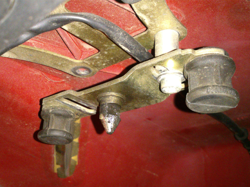

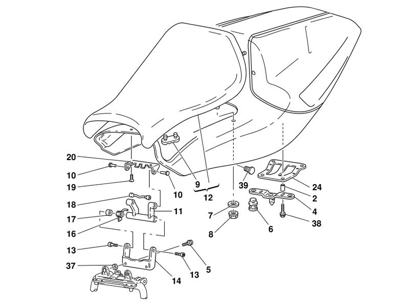

Re : [996] Selle monoposto se fait la malle
« Réponse #297 le: 30 avril 2017, 23H 58mn 50s »
Bizarre... Pendant une petite sortie 'sport', histoire de bien vérifier la planéité de mes 2 galettes de devant,  m’apparaît brusquement une étrange sensation au cul... :gap:
J'peux plus glisser en fond de selle, la selle recule avec moi !!!
Ma che cazzo... :crazyeyes: on dirait que le monoposto peut glisser sur le cadre. Faut s'arrêter.
Ah ok, retenue seulement par sa partie antérieure (qui permet de soulever la selle) 'me reste plus qu'une vis de support AR chancelante, prête à se faire la malle comme sa jumelle et l'autre entretoise, elles déjà barrées  :sm19:
Pour vous situer c'est No 38 sur le diagramme.
:clap: Ça y est, j'ai enfin perdu ma première vis en roulant   :clap:
Une continuelle immersion dans la légende Ducati grâce aux frasques de cette Diva   :D
Je resserre un peu celle qui me reste et je rentre tout doux pour sécuriser ça.

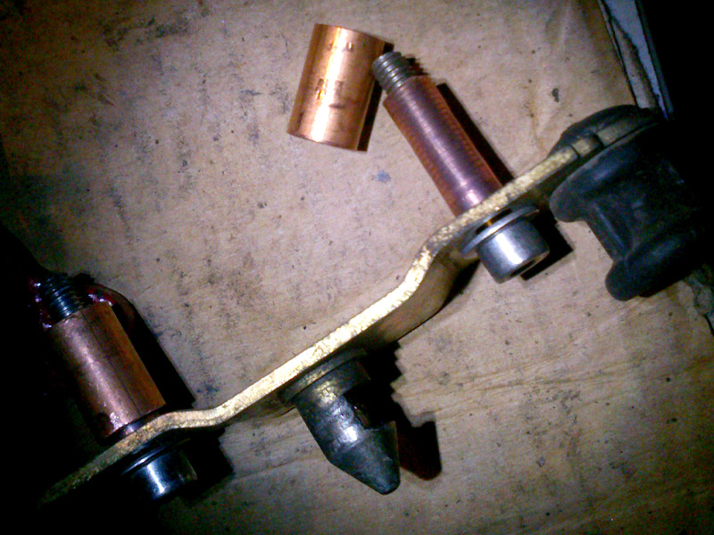

Un fois au bercail,  mouais, l'entretoise et la vis restante ne se marient pas bien, trop grosse différence de diamètres (probablement pas d'origine).
J'ai pas d'entretoise comme ça en stock... mmm j'ai quoi sous la main ? un bout de tube cuivre, de la durite, ok ça fera le job.
Je me refais 2 entretoises identiques que je viens emboîter, dans l'ordre vis / support / durite / cuivre. Comme ça même si se dévisse un peu, l'ensemble devrait rester solidaire un poil plus longtemps.
J'ai ensuite tout remonté en vissant assez pour bien comprimer la matière durite.
Et c'est reparti  :)
édition : corrections ortho.
« Modifié: 22 juin 2020, 21H 31mn 23s par Pazzo »
Les vis et le renvoi de contacteur étant coaxiaux il se toucheront toujours...
