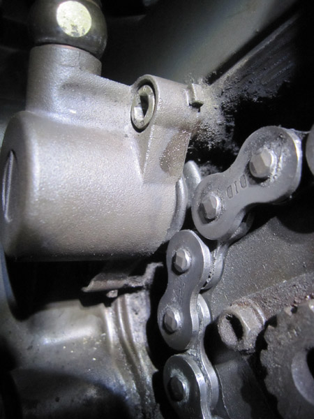

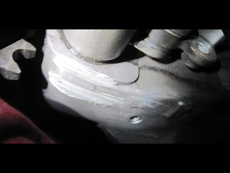

Je vais commencer par le plus accessible :

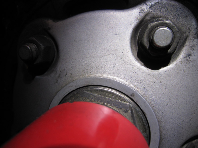

Rapport à l’expérience de Neufneuf et son porte couronne (voir ICI), j'ai z'yeuté la gueule du mien.
Bon je constate une légère marque effectivement mais à peine sensible en passant l'ongle dessus. Ça m'alarme pas plus que ça :siffler: , mais je surveillerai l’évolution.

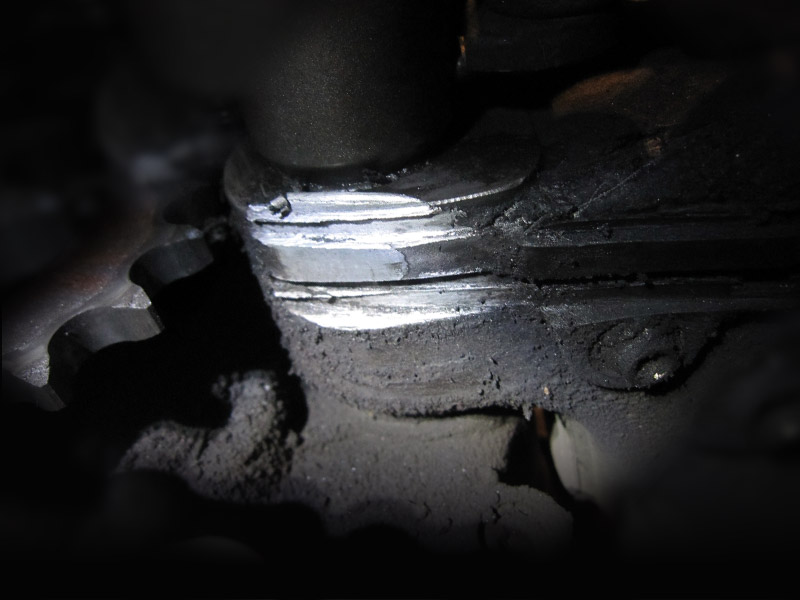

Par contre, en me couchant pour admirer la bête du dessous, la traditionnelle usure du monobras s'est rappelée mon bon souvenir  :sm19:.
Je vais commencer par recharger ça avant d'arriver à l'axe :jason2:

Pignon de combien? :oops: :cry:
Hors ligne MvA57
  • Messages: 1 264
Re : [996] Another one spits the dust
« Réponse #303 le: 10 septembre 2017, 09H 08mn 18s »
Pignon ou kit chaine HD?...
748S 98'
  • Messages: 8 488
« Réponse #304 le: 10 septembre 2017, 09H 12mn 37s »

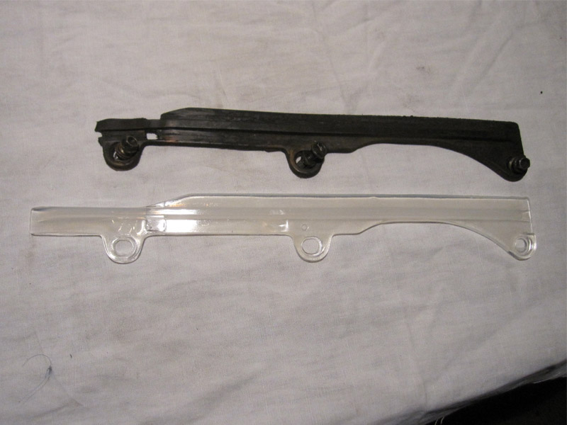

et le patin il est ou!!!!  :wink:
  • Messages: 13 930
« Réponse #305 le: 10 septembre 2017, 09H 45mn 46s »
La patin il est caché sous la crasse ! Mais à priori il a tellement été usé qu'il a disparu dans cette zone ?
Aller courage bonne mécanique  :thumbsup:

 :lol: La bonne nouvelle c'est que bien usés ça les raccourci, ce sera moins douloureux  :siffler:
Leurs remplaçants sont ce que j'ai commandé en premier :bowdown:
Concernant le pignon, j'ai pas compté mais si je me fie à la facture du kit (et à mon ressenti sur route) c'est long d'origine > 15 x 36 (Ref. 67620241A)
Par contre ce qui m'a surpris par rapport à d'autres machines c'est le jeux latéral qu'a ce pignon sur son axe 8O. Sur les jap' que j'ai pratiqué avant c'était un simple gros écrou bien serré qui maintenait le tout...
J'ai aussi bien chargé mes batteries de motivation, en pensant surtout à l'accessibilité du cyl. vertical/échappement :gap:

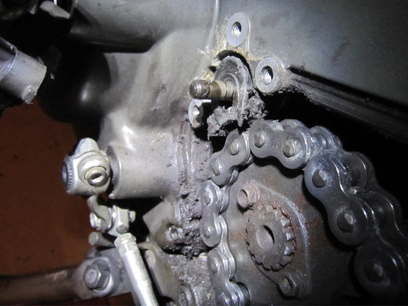

Question aux chefs: le bras est quand même bien attaqué.... ça craint pas? risque fissure?

C'est Neufneuf qui t'a monté l'excentrique à l'envers ça  :D

@ MvA57 il est attaqué mais j'ai souvenir d'avoir vu pire que ça sur le forum. Mais alors celui de qui, je ne voudrais pas redire une connerie  :oops:

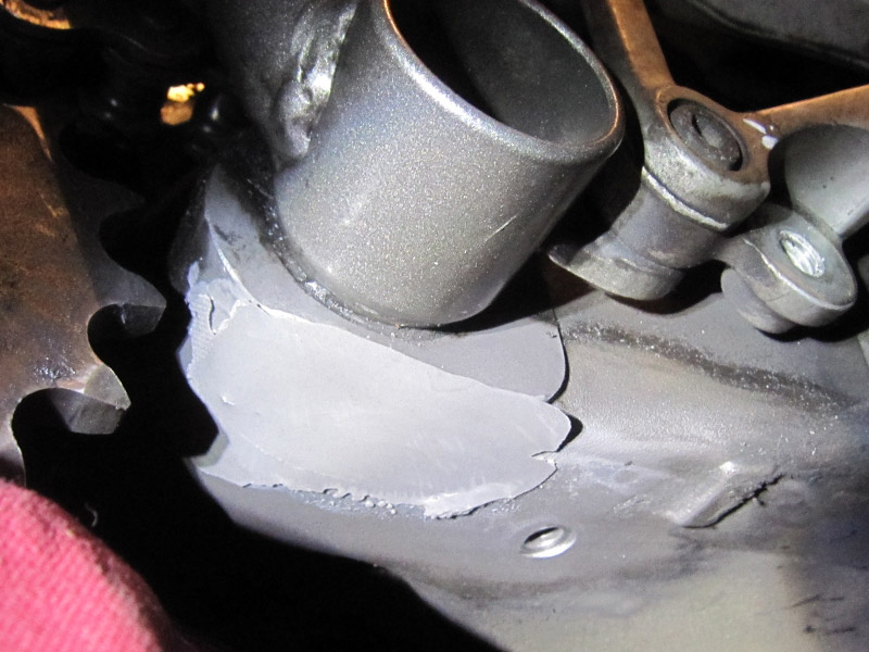

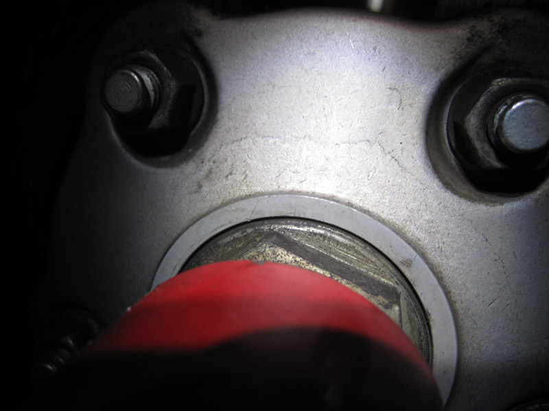

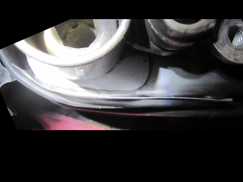

alors reprenons,
vu que c'est crade et que j'ai pas encore prévu de désosser le moteur du cadre / mono / ... (ça arrivera en temps voulu)
on va enlever le guide chaîne et dégraisser un peu la zone à travailler...beaucoup en fait, il faut que ça sente le propre
on ébavure un peu puis ponçage léger de la zone à combler pour que la colle magique puisse bien accrocher.

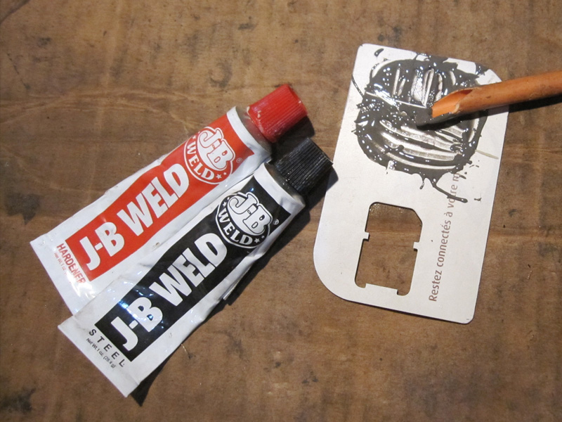

Préparer une bonne dose de votre 'mastic métallique' préféré,
et le moment critique, l'appliquer avec soin
Encore une fois sans démonter c'est beaucoup plus chiant  :x car la gravité joue contre nous.
Elle entraîne le mélange liquide avec elle... donc faut bien plaquer le tout avec quelque chose de plat, lisse et flexible pour épouser la forme à remplir. Ainsi le mastic va combler ce qu'il faut là ou il faut.
J'ai usé d'une fine feuille de plastique maintenue par une simple chambre à air usagée.
Y'a plus qu'à patiemment attendre que ça sèche...

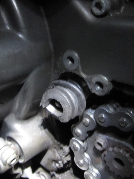

T’inquiètes, à mon stade c'est pas critique du tout et une fissure de la pièce est hautement improbable vu sa conception. C'est pas à cet endroit que les contraintes sont les plus fortes.
Par contre si l'usure atteint l'axe, genre comme cet exemple 8O
(source: ducati.ms)
Là c'est moins drôle et t'es bon pour au pire un remplacement ou peut-être une soudure bien faite...
( des précisions métalliques pour une éventuelle soudure trouvées ici : http://www.pit-lane.biz/t4211-soudure-et-nuance-d-alu-sur-monobras-ducati-748-916 )

Ça s'entend pas en roulant ? La chaine à forcément du jeu pour mordre le bras! Pis à ce point, faut quand même être un bourrin  :siffler:

C'est un ricin, il pensait peut être avoir une courroie..  :sm19: :sm19: :sm19:

C'est un montage de lubrification des roulements d'axe de bras par le graissage de la chaine.    La gueule de la piéce :lol:

Ça s'entend pas en roulant ? ...faut quand même être un bourrin
En fait, non.
Avec tous les bruits mécaniques (rien qu'au ralenti)
+ ton casque (+ bouchons d'oreilles)
+ les montées en régime
+ pendant un gros roulage ou quelques sessions piste
= t´entends que-dalle
Donc le bilan :
il faut régulièrement surveiller sa tension
On a bien sagement attendu, on retire le système de maintien de séchage
Et oualaaa' :
Nous reste plus qu'à gratter un peu les petits excès de matière,
et remonter un guide inférieur fraîchement déballé (...le vieux a fait son temps).
On retend sa chaîne au poil, resserrage du hub, job done !
Je remplacerai le guide chaîne supérieur plus tard,
j'ai une révision à faire :gap:

En comparant des photos dynamiques, on peut bien imaginer comment ça peut raboter l'axe.
La chaîne danse en fonction de comment tu tires dessus ou pas  :)

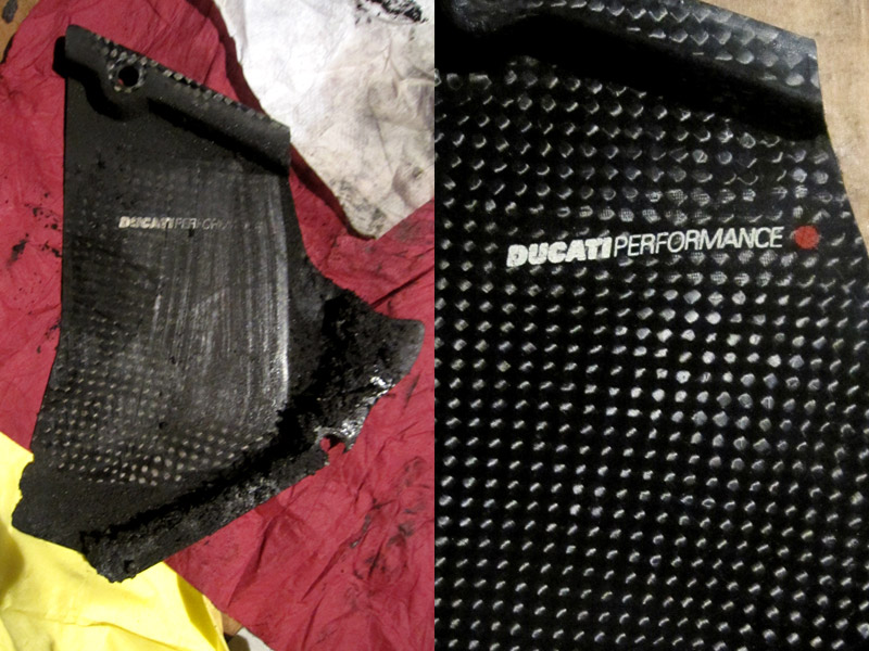

Tiens... en nettoyant le cache pignon, je découvre un logo sympa.
Pour une fois que c'est une surprise sans emmerde...

Rien à voir avec le soufflet, le liquide d'embrayage noircit toujours rapidement.... Sans souci pour le fonctionnement  :thumbsup:
