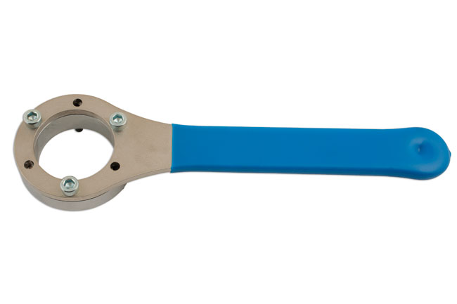

Je vois 3 trous pour passer l'outil blocage c'est ça ?
A quoi servent les vis à l'extérieur ??????
« Modifié: 20 juin 2015, 14H 57mn 25s par coyoteproject »
Hors ligne Little monster
  • Messages: 3 381
Re : [Pb Boite] 1ere qui ne passe pas :-( OUVERTURE MOTEUR
« Réponse #241 le: 20 juin 2015, 14H 52mn 15s »
À maintenir la pièce où sont logés les trois argots.

le trou au bout du manche sous le caoutchouc c'est pour fixer l'outil, non ?
Je lis " Monter l'outil et l'immobiliser en introduisant un tringle (sic!) dans l'un des trous de fixation du bloc moteur du cadre"
autre outil avec ce trou:
à moins que ce soit pour le pendre au tableau de l'établi  :lol:
