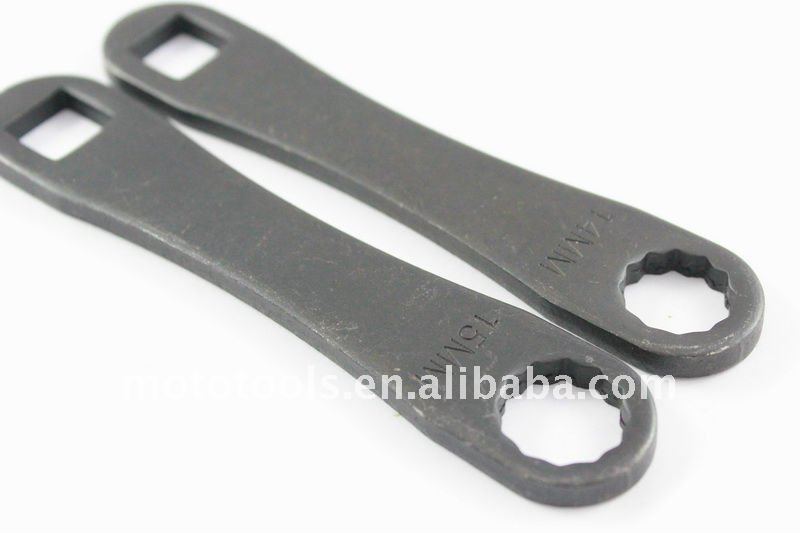

D'ailleurs, question pour le serrage des culasses au couple: j'ai vu un mécanicien faire avec ça :
qu'en est il du couple de la clé ? il faut faire un calcul ou quoi ?
Re : [Pb Boite] 1ere qui ne passe pas :-( OUVERTURE MOTEUR
« Réponse #116 le: 17 avril 2015, 11H 37mn 49s »
si tu mets à 90° y a pas de calcul a faire il me semble.
« Réponse #117 le: 17 avril 2015, 11H 40mn 22s »
ha bon ? D'accord :wink:
je voyais bien un calcul comme j'ai déjà lu ici, mais je ne retrouve pas le sujet, avec la longueur de la tige, etc.....
Hors ligne S a M
  • Messages: 1 526
    • Ducati Sud Belgio
« Réponse #118 le: 17 avril 2015, 12H 43mn 22s »
Quand tu serres un écrou, tu lui appliques ce qui est appelé un moment.
Sur le cliquet tu appliques une force.
Cette force est transformée en moment  ( Moment = Force x Distance ).
Pour moi, Dès que tu t'éloignes de l'axe du goujon,le moment appliqué sur l'écrou de la culasse n'est plus le même.
Le cliquet se déclenche quand tu a atteint la force réglée.
Donc si tu augmentes la distance par rapport au goujon, tu augmentes le moment à force égale.
Brèfle, tu serres plus fort...En soit ça n'est pas un mal, j'imagine mais y a quand même 3 passes à faire (de mémoire)
