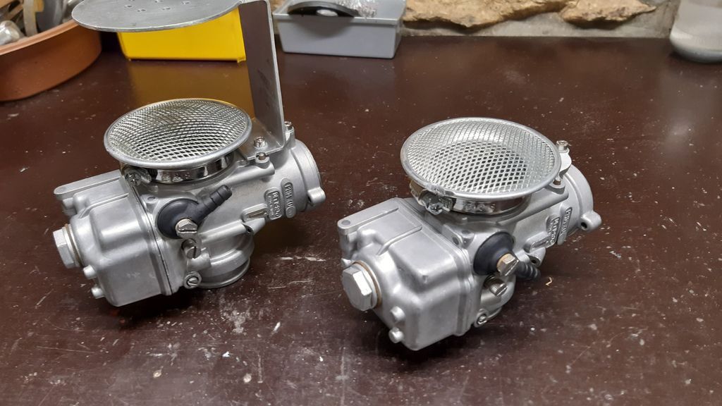

Re : Restauration Monster 900 1993 - 85.000 km - by Neufneufsix
« Réponse #1938 le: 25 janvier 2024, 15H 23mn 35s »
Hors ligne Ben54
  • Messages: 4 074
« Réponse #1939 le: 25 janvier 2024, 16H 17mn 15s »
Tes carbus ressortent en meilleur état en tout cas  :D :thumbsup:

« Réponse #1943 le: 26 janvier 2024, 18H 56mn 49s »
Hello,
Je voulais commander le produit A5 chez Elmatec il y a quelques années mais ils ont refusé de me livrer car je ne suis pas pro.
Tu me rediras stp.
Rémy

Je pense qu’on arrive bien à lire la composition du produit là , c’est très lisible  :D

@Remy : tu penses que c’est la nature du produit qui a fait qu’ils ont refusé de te le vendre? Ou alors simplement le fait qu’ils ne travaillent qu’avec des pros?
Pour info je viens de le trouver chez Brütsch Rüegger, entreprise au top chez qui j’ai déjà commandé pas mal de trucs  :thumbsup:
https://www.brw.ch/fr/elma-tec-clean-a5-etc-a5-elma-736110
@S4RS64 : bonne idée! En attendant je trouve cet article plutôt interessant :
https://www.bpac.fr/info/nettoyer-carburateur-aux-ultrasons/

Stéphane : le problème de "l'alu qui grise" c'est pas le bac à ultra-sons par lui-m^me mais le produit utilisé ( il y en a moult différents + recettes "maison" trouvées sur le net ) : bien utilisé ça fait un super décrassage !
