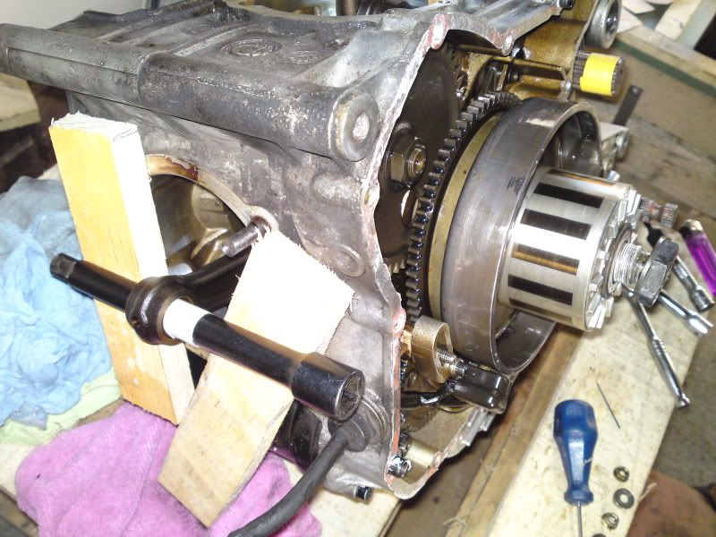

J'en sais rien, je vois pas par où le prendre ce truc, il me manque un outil c'est clair, mais je croyais qu'il y avait des trous sur le volant pour pouvoir le caler et retirer l'écrou en bout de vilebrequin ?
Sinon voilà où j'en suis :
Extraction du gros primaire, avec les moyens du bord, quand on a pas d'outils on a des idées :
Il me manque l'outil pour défaire l'écrou au bout du primaire, dommage j'étais prêt  :thumbsup:

 :siffler: ben une douille dans l'écrou du primaire et une autre dans celui du volant, un des 2 sera démonté comme ça
 :bowdown: prévoir deux barres d'1 mètre
c'est sur les versions triphasées ! c'est pas foutu pareil

Celui pour le primaire j'en ai plus besoin  8)
Celui de l'alternateur je m'en occupe dès demain  :thumbsup:
Voilà l'état d'avancement  :cheers:
