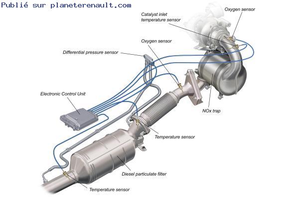

Le moteur en question avait bien un "filtre à NOx", ou plutôt un NOx-Trap OU un SCR (injection d'AdBlue) selon les versions.
Un NOx-Trap, c'est un piège chimique ; ça retient les NOx émis par le moteur sur une sorte de catalyseur, mais qui ne les traite pas ; il les stocke. Puis, quand c'est plein, ça ne se bouche pas mécaniquement (comme un filtre à particules) ça ne retient plus rien, et ça laisse intégralement passer les NOx émis par le moteur à l'échappement. Pour le "vider" ou plutôt convertir les NOx qu'il retient en azote et oxygène, il convient de faire des phases de DéNOx, c'est à dire d'être à richesse ~1... ce qu'on diesel n'est pas vraiment conçu pour faire, puisqu'au contraire un diesel tourne toujours en excès d'air, ou en mélange pauvre. Là on doit le faire fonctionner temporairement comme un essence, et ça, ça chauffe énormément, ça consomme et même si ça ne dure que quelques dizaines de secondes au plus, il faut faire ça souvent (tous les quelques kilomètre, alors que régénérer un FàP, c'est 10min tous les quelques centaines ou milliers de km). En plus, la DéNOx ne peut pas se faire à trop faible ni trop forte charge, ou sur un roulage trop chahuté.
Un SCR, c'est un gros catalyseur, qui convertit les NOx en azote grâce à un injecteur d'AdBlue situé dans la ligne d'échappement. Ca fonctionne en continu et presque tout le temps, dès lors que le cata en question à minimum chaud. Donc à chaque début de roulage, ou si on roule trop doucement en ville, il faut le chauffer en dégradant la combustion du moteur pour faire chauffer les gaz d'échappement, ce qui augmente la consommation. Et puis l'urée contenu dans le SCR, ça fige à froid, donc il faut des durites isolées, un système de chauffage électrique, etc... Comme le réservoir d'urée ne fait pas non plus des centaines de litre, et que ça emmerde un client de faire un plein d'AdBlue tous les 3 ou 4 pleins de gazole, on fait en sorte qu'il n'ai pas à le faire, donc à consommer le moins d'Adblue possible pour que ça dure le temps nécessaire entre 2 révisions.
Voila, ces 2 systèmes de traitement des NOx existent et équipent bien le 2.0L Tdi VW, le NOx-Trap sur les véhicules plus légers (Golf), le SCR sur les applications véhicules plus lourdes (Passat) ; sans, ils n'auraient simplement pas pu homologuer un véhicule diesel aux US, où les taux de NOx autorisés sont les plus bas du monde.
Seulement, ils ont tous 2 des inconvénients : VW a voulu faire en sorte de minimiser l'impact de ces systèmes et leurs inconvénients en clientèle en faisant en sorte qu'ils ne soient utilisé qu'au minimum, pour l'homologation uniquement ou presque.
De fait, quand le véhicule ne se voit pas comme étant sur un cycle anti-pollution, il ne fait jamais (ou beaucoup moins) de DéNOx ou d'injection d'AdBlue ; une grande partie des NOx émis par le moteur sont donc purement et simplement largués dans l'atmosphère, sans aucun post-traitement. Si ça se trouve, et vu les taux de x10 à x40 annoncés, l'EGR qui sert à abaisser les températures de combustion et donc à limiter les émissions de NOx à la source, était aussi tout ou pour partie coupé...

Très intéressant. Et donc Renault et Peugeot eux ont choisi plutôt la techno du filtre à particule, c'est ça?
  • Messages: 24 075
Re : scandale VW et pollution auto
« Réponse #19 le: 24 septembre 2015, 00H 55mn 43s »
Rien à voir ; le filtre à particules traite... les particules !  :D Tous les constructeurs en ont équipé tous leurs diesel depuis 2011 (normes Euro5)
Les NOx-trap et SCR traitent eux, les NOx uniquement, et deviennent indispensables à partir d'Euro6 (maintenant).
Ca signifie que pour traiter les émissions d'un diesel Euro6 ou US, à savoir les particules ET les NOx, en plus des HC et CO, il faut :
- un catalyseur d'oxydation (DOC : diesel oxydation catalyst), qui traite HC et CO, mais fournit aussi de l'exotherme pour la régénération du FàP,
- un filtre à particules (FàP ou DPF ; diesel particulate filter), qui stocke les particules et les brules en phase de régénération,
- un NOx-trap (aussi appelé LNT ; lean NOx-Trap) qui stocke les NOx et les converti en phase de DéNOx, et/ou un SCR (Selective Catalyst Reductor) qui convertit en continu les NOx grace à l'injection d'Adblue (mais bon, on peut cumuler filtre à particules ET SCR sur le même pain, on appelle ça un SCRf).
On peut aussi rajouter un H2S-trap (aussi appelé CUC ; clean up catalyst) en aval du SCR, car si on est amené à injecter trop d'urée (qu'on doit doser en proportions des NOx émis), ça pue l'œuf pourri (NH3 et H2S)
Tout ça combiné, ça donne différentes façon de faire :
Tu cumules ça à de l'EGR haute et basse pression, voire à un double turbo, et on se marre :  :D
