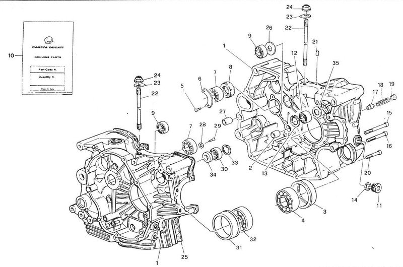

« Réponse #139 le: 24 août 2019, 19H 30mn 25s »
Salut à tous
Quoi de neuf par ici?
J'ai retrouvé ca dans un carton...  :siffler:
Vous savez où ca va?
J'ai beau chercher sur la partlist je ne vois rien
Merci d'avance
  • Messages: 8 823
Re : Révision 748 de 1999
« Réponse #140 le: 25 août 2019, 02H 11mn 45s »
On dirais des rouleaux des petits roulements de boite. 8O
  • Messages: 2 031
« Réponse #141 le: 25 août 2019, 20H 59mn 01s »
Roulement de boîte n°30 ou arbre de distribution n°7 :wink:
  • Messages: 8 823
« Réponse #142 le: 26 août 2019, 00H 11mn 45s »
Et puis surtout t en es ou dans ce projet ??  8O

« Réponse #143 le: 27 août 2019, 22H 37mn 28s »
Ecoute le projet avance doucement(très doucement) mais surement.
Ces deux pièces, je ne pense pas qu'elles proviennent des roulement, elles étaient soigneusement rangées dans un sachet zippé.
  • Messages: 45 541
« Réponse #144 le: 28 août 2019, 10H 46mn 18s »
Ce n'est pas des pions de calage des carters ?
  • Messages: 2 031
« Réponse #145 le: 28 août 2019, 10H 59mn 03s »
Non c’est ça et j’en mets mes couilles sur le billot

  • Messages: 8 823
Re : Re : Révision 748 de 1999
« Réponse #147 le: 28 août 2019, 11H 32mn 10s »
Ils sont creux de mémoire. Mais en fait peut être bien que oui.
Visible à droite. A vérifier. :wink:

Hors ligne thomas-hùg
  • Messages: 80
« Réponse #149 le: 28 août 2019, 11H 50mn 13s »
Ce ne sont pas les pions des cylindres.
