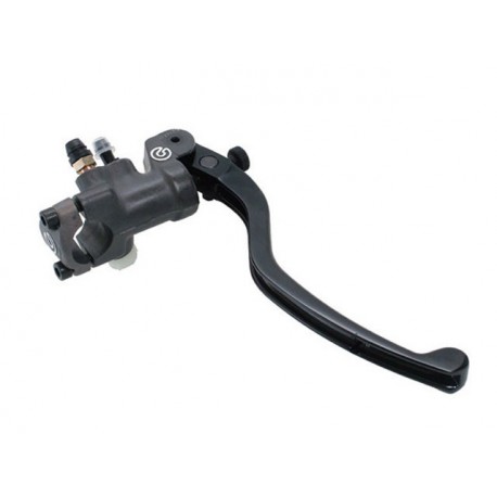

J'ai un MC Brembo de 19 sur ma 748, le freinage est tout simplement impressionnant.
Sauf que, la course est assez longue, c'est pas bon pour ceux qui aiment que ça freine dès qu'on touche, moi, j'aime pas, ça  tombe bien.
Cette course relativement longue permet de  bien doser le freinage, excellent (sécurisant) sur le mouillé par exemple, la puissance est au rendez vous en toutes circonstances, même avec des plaquettes en liège.
Bref, le secret du freinage est dans le MC, pas besoin de chercher ailleurs et un Brembo d'entée de gamme suffit largement.

brembo PR19 + plaquettes AP Racing, le freinage est largement améliorer
(bon par contre je ne sais pas si on trouve encore le vieux PR19 sur le marché, j'ai entendu dire que les RCS étaient un peu différent et c'était "juste juste" avec la TDF sur 748)

c'est le brembo PR19x20 "non réglable" (ancien modèle) car les nouveaux PR19x20 RCS sont réglable (pour PR19x18 ou PR19x20)
doit encore y'avoir moyen de le trouver en cherchant bien ! enfin je pense  :D
