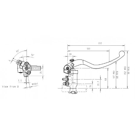

mais non le diamètre du MC c'est 19mm ! il ne change pas...
c'est bien ce que dit gizmostro
le "x18" ou "x20" c'est uniquement l'entraxe du levier / piston qui change selon le feeling que tu recherches
(la puissance du freinage dû à la surface du piston est exactement la même entre "x18" ou "x20")
x20 c'est plus progressif, meilleur dosage du freinage (course longue du levier)
x18 peu de progressivité, freinage rapide (course courte du levier)
ici 20mm
