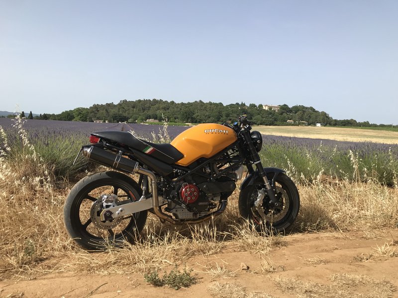

23 juin 2022, 17H 24mn 58s »
Ce n'est pas la Drôme Provençale, juste le Gard, mais c'est bien mieux
