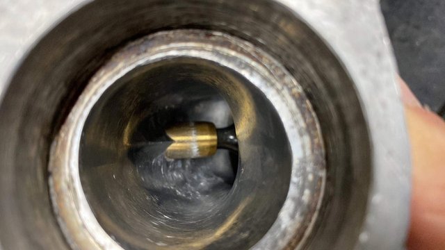

« Réponse #375 le: 02 décembre 2023, 20H 06mn 17s »
Ha ça fait quand même un bout de temps que je suis pas passé ici....

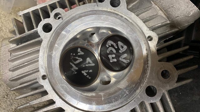

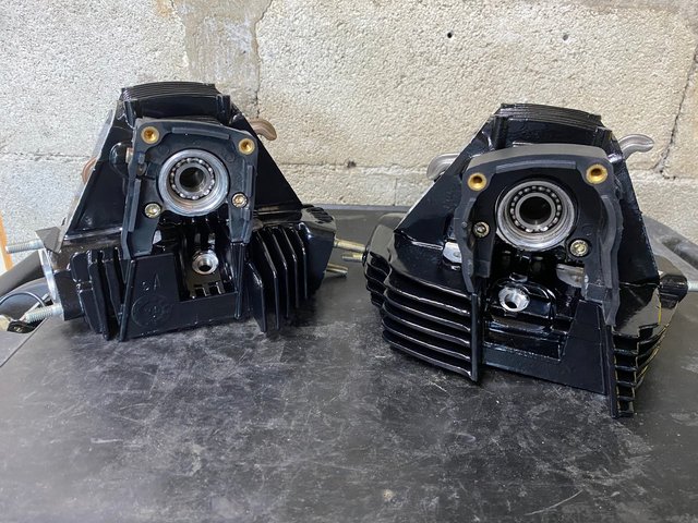

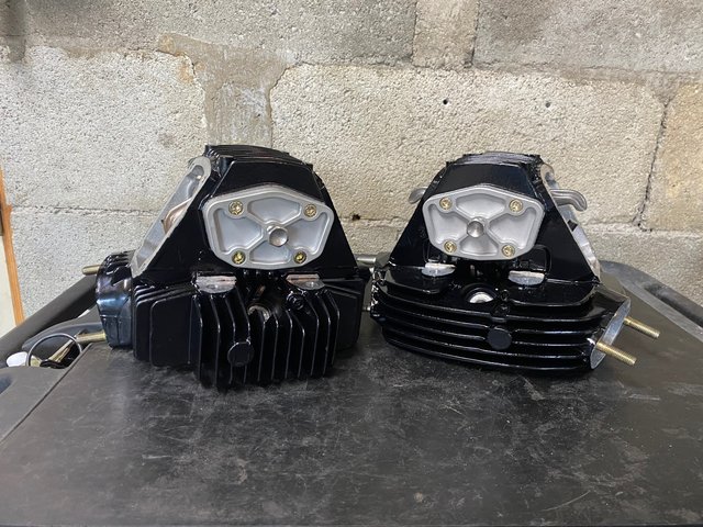

Donc petite modification moteur  :D
J'ai concocté une paire de culasses grosses soupapes avec un trou en plus histoire de mettre deux bougies par cylindre
Avec des guides/soupapes neuves et conduits légèrement nettoyé  :siffler:
Pis ensuite je les ai monté sur la moto:
https://youtu.be/wtS1I_aNTwQ?si=eX0ussZw6v-D3QPx
Evidement bobines changées et courbes ignitech en cours de développement, mais les premiers résultats sont là.
Le fait de mieux brûler le mélange m'a appauvri légèrement la carburation, 5 points sur les gicleurs principaux et 2,5 points sur les ralenti.
Bizarrement plus souples sur les 3000 premiers tours ensuite le gras arrive jusqu'à 6500 pis après c'est n'importe quoi jusqu'à 9800 où le rupteur arrive très vite.

Tu n'as retouché (ou fait faire) que les guides d'admission?
  • Messages: 2 039
Re : Mostro de sa race
« Réponse #377 le: 02 décembre 2023, 21H 54mn 27s »
Les quatre
  • Messages: 45 841
« Réponse #378 le: 02 décembre 2023, 22H 34mn 10s »
Ceux que je suppute d'admission sont plus coniques en longueur, c'est ce que je voulais dire. L'échappement (si je ne me trompe pas) a juste le bord final anglé.

Re : Re : Mostro de sa race
« Réponse #380 le: 02 décembre 2023, 23H 04mn 50s »
Effectivement les échappements et admissions n’ont pas la même forme, mais de plus ils sont vendu comme ça 👍
Comme les soupapes ils viennent de chez AV&V au Canada
Thomas ça aurait été une plus rapide de t’acheter un 1000 dual spark de 2003 non ?  :D
Nan vraiment c’est d’la merde les 1000 et c’est pas la première fois que je le dis, j’en veux pas.
Tout le monde crois que j’ouvre mon moteur souvent mais que nenni, ça fait 12000 que je fais avec ce moteur tapé  (tu sais que je me promène pas 😉) et la j’ai déculassé juste pour mettre le double allumage et je ne compte plus y touché.
Par contre le nombre de 1000/1100 auxquels j’ai refait les guides, les roulements de vilo et même les coussinets à moins de 30000 kms c’est fou

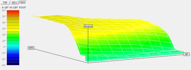

Ha et puis une photo de la configuration IGNITECH pour les curieux  :D

Salut, j'ai vu que tes culasses sont équipées de trappes avec des banjos pour la lubrification. Ou est ce que tu récupère l'huile "fraiche"?
  • Messages: 2 039
« Réponse #389 le: 09 décembre 2023, 20H 22mn 10s »
À la place du manocontact de pression d’huile, mais tu peux mettre un raccord qui dédouble ce piquage si tu veux garder le manocontact.
