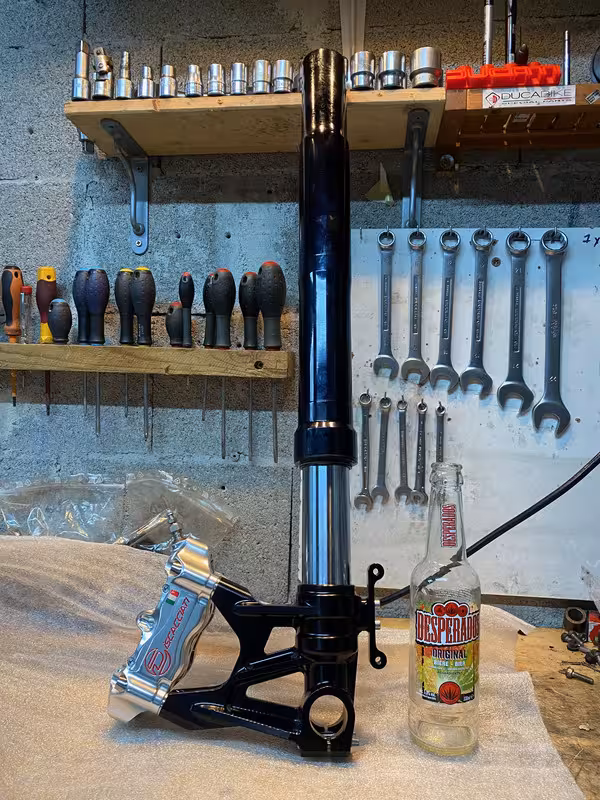

Ça avance tout doucement...

Magnifique... :dribble:
Le tube est celui d'origine,  showa?
Quid de la longueur totale de fourche? le bas de fourche radial me semble beaucoup plus court que l'axial d'origine...
Et concernant le diamètre de l'axe, comment compte tu adapter la différence entre roue (petit) / fourche (gros)...,?

Axe sur mesure comme ca c'est plugnplay  :cheers:
C'est classe en tout cas  :thumbsup:

Je ne cautionne mais alors pas du tout, du tout !
C'est n'importe quoi ! :ranting:
Boire de la despérado  :cry: pouah ! par contre cette fourche va parfaire il Mostro giallo
Toutafé, la despé c'est tout juste bon pour mouiller un pneu avant un burn à 3h' du mat' au Castellet. Blague à part, quelles plaquettes vont là dessus, du standard ?

Oui standard  :cheers:
