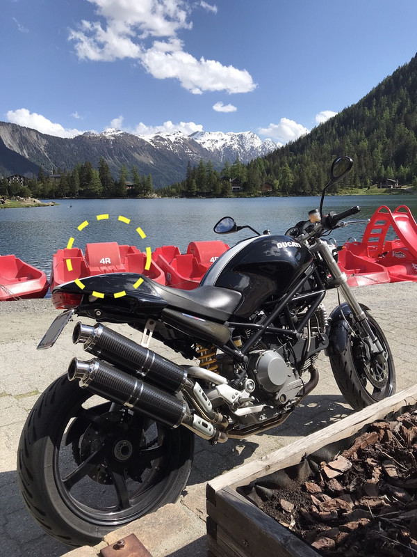

200km au soleil cet après-midi, avant le WE pluvieux  :cry:
  • Messages: 11 679
on vieillit un peu plus chaque jour qui passe... :D
sinon, joli arrière plan montagneux (on se croirait en Lorraine, c'est dingue cette ressemblance  8O... :lol:), mais il manque le "S" sur le pédalo

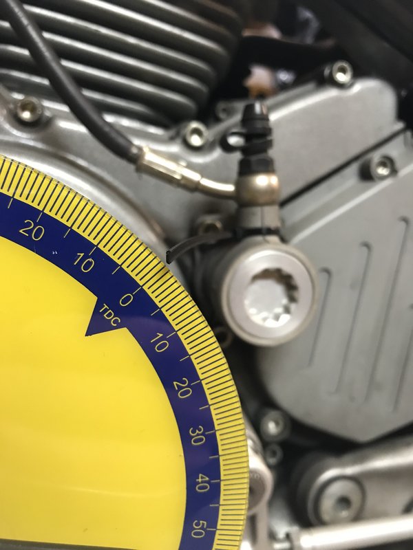

Nous voilà déjà en février, il serait temps de se préparer pour le printemps !  :cheers: (enfin si certains ne font pas tout péter...)
La moto a fait 5-6000km l'année dernière, je prévois donc pour cette année:
- Vidange
- Contrôle des jeux aux soupapes
- Contrôle des courroies
- Synchro injection
- Filtre à essence
- Remplacement du DOT
Avec des techniques de plus en plus précises, à coup de rilsan  :D

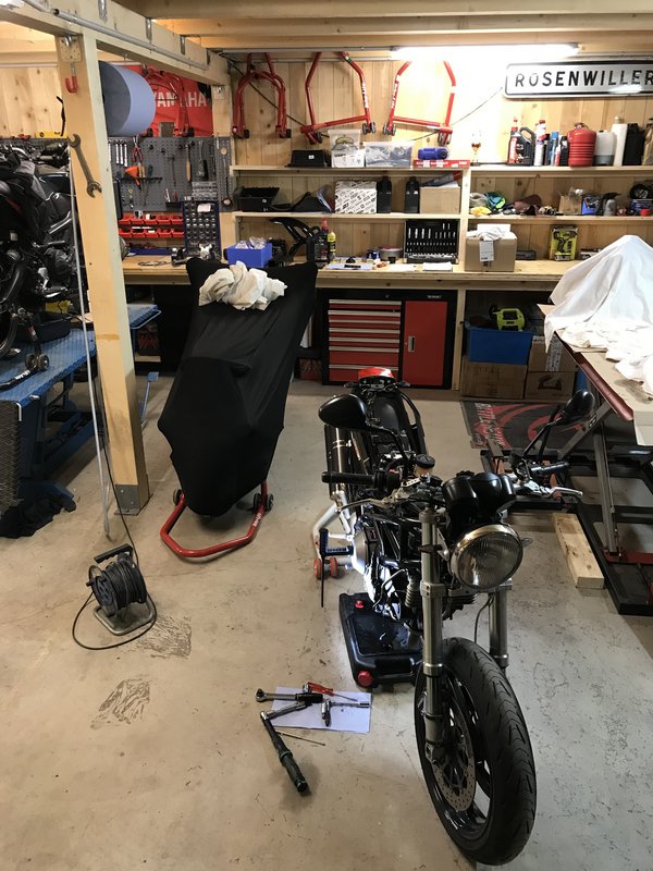

Par la suite, la session de roulage pour valider que tout a bien été remonté est arrivée plus tôt que prévu...
Un apéro du vendredi soir à l'atelier se conclut sur un "A demain, on va rouler dans le Jura français, départ à 9h00. Ben tu te démerdes pour venir avec nous".
Résultat, début de fin de remontage du Monster dès samedi 8h: boîte à air, quelques conneries ici et là, tension et graissage de chaîne.
Pendant ce temps, un autre pote arrive pour changer son pneu AR...
Etat des lieux 15 minutes avant le départ, ambiance Joe Bar Team:
9h15, fin du remontage, pression sur le bouton de démarrage, le bicylindre s'anime, direction 50min l'autobeurk (c'est le prix à payer pour profiter d'un terrain de jeu fin mars), Divonne-les-Bains, col de la Faucille et à nous le Jura.
C'était une belle journée, avec une météo bien plus clémente que ce début avril...
Le Monster a bien roulé, aucun souci à déclarer après cette sortie de 360km :thumbsup:

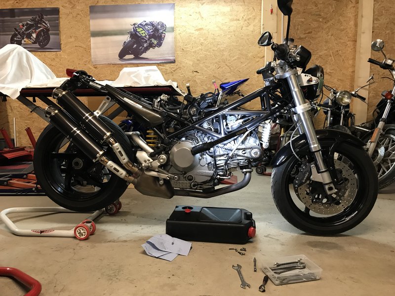

Vu la météo actuelle, j'ai décidé de me lancer dans un nettoyage plus approfondi de la partie inférieure et arrière, chose que je voulais faire depuis longtemps.
Pour ça, WD40, brosses à dents et huile coude.
J'avais pas mal d'accumulation de crasse et de résidus d'huile de chaîne, au niveau du PSB, du carter moteur et du bras oscillant.
Maintenant ça donne ça, c'est un peu plus satisfaisant:
