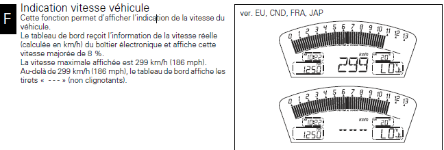

Réponse #259 le:
18 décembre 2018, 14H 11mn 49s »
Sur la 848 c'est marqué noir sur blanc dans le manuel: +8% au compteur donc a 240km/h, il affiche 260km/h compteur.

Re : Ma future 998S Final Edition achetée en concession
Réponse #260 le:
18 décembre 2018, 22H 06mn 56s »
Un compteur trop généreux n'induira t-il pas un kilométrage supérieur à celui réellement parcouru ?
Réponse #261 le:
18 décembre 2018, 22H 26mn 32s »
Oui effectivement
Réponse #262 le:
18 décembre 2018, 22H 49mn 15s »
Vous avez peut être raison mais la majoration de 8% ne se fait que sur l’an vitesse affichée. Pas sur la distance parcourue.
Réponse #263 le:
18 décembre 2018, 23H 00mn 14s »
Le compteur incrémente le kilométrage en se basant sur le capteur de vitesse, et par d’écoulement la vitesse affichée du coup.. Pour info j’ai déjà fait le test de modifier dans l’ECU le facteur de correction, pour afficher une vitesse énorme (genre 250 km/h) alors que c’était pas le cas, et le kilométrage s’est incrémenté beaucoup plus vite !!! Comme si je roulais à 250 quoi ..
En même temps 8% au finale sur 100 000 ça ferait 8000 de différence, je pense que c’est pas forcément significatif, enfin du moins la façon de « traiter » le moteur aura plus d’influence que son kilométrage réel si je puis dire... enfin bon de mon point de vue le kilométrage c’est une chose, l’entretien une autre quoi.
