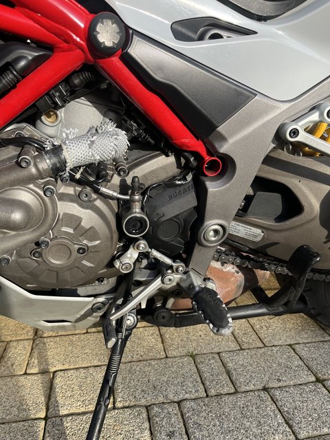

Je vous donne quelques nouvelles de Dumbo que j’ai sorti ce matin pour allez chez Doc’ Ducati à Metz :cry:
La dernière révision avait confirmé mes craintes: récepteur d’embrayage qui fuit. Pour rappel, je l’avais changé en octobre 2022 pour les mêmes raisons :ranting:
Trouvant que ça faisait un peu rapproché, j’ai sollicité Ducati via le site internet pour demander une participation à la remise en état. Autant les italiens ont répondu en quelques jours, autant il a fallu « un peu » insister pour que Ducati France prenne position :siffler:
Je suis donc monté à la concession de Metz ce matin (par -6°C  :D) pour faire changer cette pièce défectueuse et uniquement payer de la MO  :thumbsup:
Me voilà reparti pour je l’espère plus de 2 ans avec ce récepteur tout neuf
Il est « noir », ça ne me gêne pas, ce qu’il faut c’est qu’il tienne !!
Merci à Ducati qui a pris cette pièce à sa charge sur une moto qui a 8 ans quand même, comme quoi  :wink:

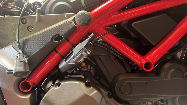

J’ai hésité … et c’est Dumbo qui va être accessoirisé avec le Scottoiler. Le plus long, choisir la bonne place pour le réservoir.
J’ai pris le côté droit, plus simple à remplir avec la moto sur la latérale
Après avoir déposé la selle, et les panneau latéraux pour plus d’accessibilité, j’ai positionné le réservoir au dessus de la cloche d’embrayage

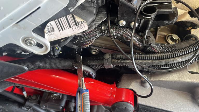

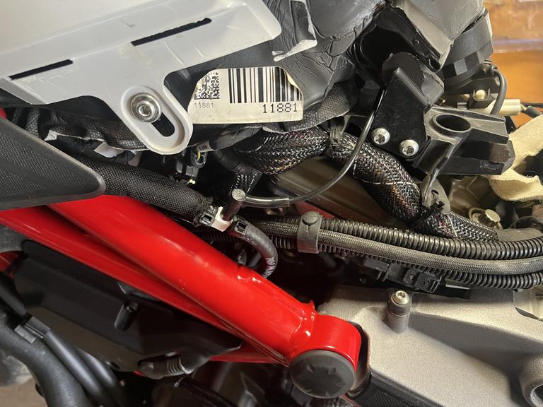

Puis il m’a fallu repérer le flexible qui va des pipes d’admission au canister
pour y placer le T + flexible noir qui va « ouvrir » le Scottoiler lorsque le moteur sera en route

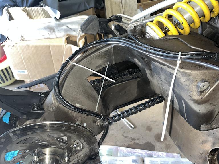

Côté graissage, j’ai choisi de faire passer le tuyau « d’huile » sur le bras oscillant avec les flexible qui vont au frein AR - ça passe ric-rac une fois la protection reposée dessus
Pour la fixation du flexible sur le BO, j’ai utilisé une vis qui tient le patin inférieur - d’ailleurs petite anecdote, j’ai lavé la moto au jet avant le bricolage et en enlevant la vis sous le BO, il a coulé un bon verre de flotte 8O

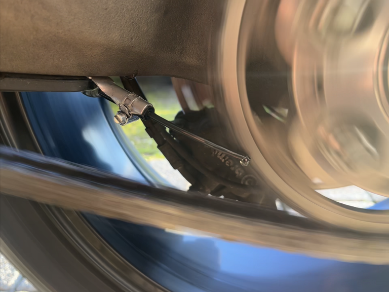

- mettre le réglage sur Prime, et utiliser le flacon d’huile, toujours raccorder sur le Scottoiler, comme une pompe en appuyant sur le bidon pour pousser l’huile dans le tuyau
- une fois l’huile arrivée à l’extrémité du circuit, près de la couronne, remettre le Scottoiler sur maxi, pour valider le goutte à goutte

La distance entre le tuyau de sortie et la chaîne est celle recommandée par le fabricant ?
Car à 100km/h j'imagine que les turbulences de l'air perturberont un peu le point de chute de la goutte, non ?
  • Messages: 12 069
Re : Il faut que je range mon garage
« Réponse #345 le: 25 octobre 2025, 23H 47mn 52s »
Le fabricant donne un schéma de principe, y’a pas vraiment de cote. Et t’as un lien pour chaque moto sur le site
J’ai recalé le tube pour qu’il « lèche » la couronne
