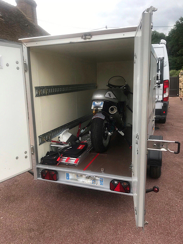

Déjà rentabilisée cette belle remorque :siffler:
Mode jaloux off
BMW R1100S 1999
MV F4 1078 312RR 2009
  • Messages: 13 063
Re : Rennaissance d'une 998S
« Réponse #527 le: 12 juin 2020, 13H 19mn 20s »
Il l'a fait exprès, il l'a mise en panne pour avoir une bonne raison pour utiliser sa belle remorque.  :D

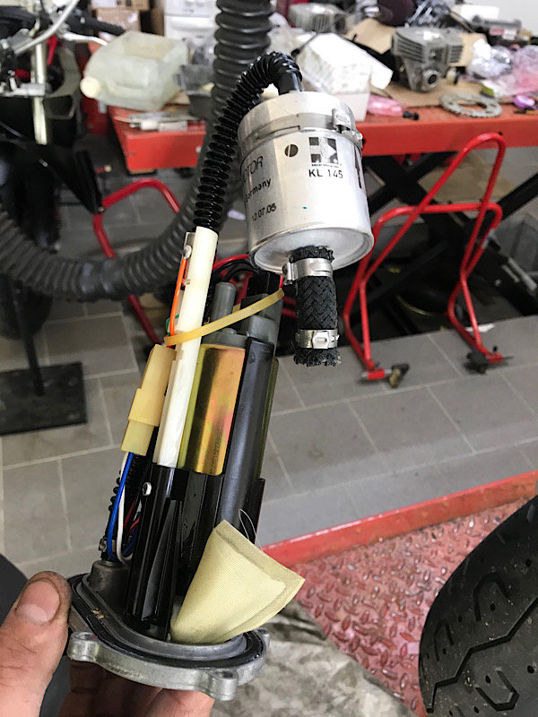

Presque ! Moi y compris, je ne suis juste pas allé assez loin, 3 petits centimètres pour être précis... Bref, c’était en effet une durite mal fixée quelque part dans le système de pompe à essence. Mais pas la durite d’arrivée d’essence, celle fixée AU DESSOUS du filtre à essence. Quelle idée de mettre des durites AU DESSOUS aussi, franchement... :D
Quand j’ai démonté la pompe j’ai simplement vérifié que la durite d’arrivée d’essence était bien fixée, comme je l’ai d’ailleurs montré sur les photos, mais je n’ai pas tout déconnecté ce qui m’aurait permis de sortir la pompe en entier. Et là j’aurais vu que la durite de raccord au filtre à essence s’était fait la malle...
Mon mécano a trouvé en moins de 30 secondes. C’est très très très très humiliant ! En me disant « elle fait un drôle de bruit ta pompe et ça se termine par un glouglou pas catholique ». Sauf que moi je ne vois pas passer 15 pompes par semaine et un glouglou n’est juste qu’un glouglou, catholique ou non. Ce glouglou là était suspect ! C’est un métier quoi... Celui de glouglouteur juste (mode jaloux énervé) !
Je me déteste !

Dommage que tu n’aies pas été vérifier le tamis de pompe à essence comme certains te l’on conseillé. Tu serais tombé nez à nez avec cette durite mal fixée...
Hors ligne desmo61
  • Messages: 669
  • Carpe Diem
« Réponse #534 le: 12 juin 2020, 20H 40mn 24s »
Je l’ai fait, le tamis est en bas...

« Réponse #536 le: 12 juin 2020, 21H 57mn 34s »
La photo, c’est chez ton mécano? Parce qu’on la voit bien, quand même, la durite débranchée...
Tu n’avais pas sorti l’ensemble pompe/support du réservoir, lorsque tu as vérifié chez toi?  8O

« Réponse #537 le: 12 juin 2020, 22H 19mn 04s »
Oui c’est chez lui, non justement je n’avais pas tout sorti, juste la platine pour voir si la durite d’arrivée d’essence était bien branchée... De toute façon c’était forcément une panne con ! Le problème, quand tu as le nez dedans, c’est de trouver laquelle... et quand tu sais alors ça semble évident, forcément.  :D
