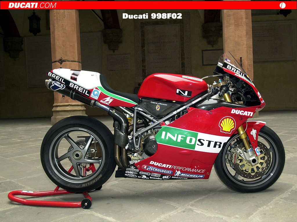

@stefccc En effet tu as raison, ce n'est pas juste une déco faite au hasard mais une réplique de la machine de Bayliss réalisée en peinture (vs. stickers). :thumbsup:
Hors ligne desmo61

Ce n'est pas une "déco"..... Je veux dire que ce ne sont pas 2 ou 3 autocollants ducati perf mis au hasard sur la moto....
Ben si, c'est une déco. Bien réalisée, mais une déco. Vu que ce n'est pas la peinture d'origine de la moto.  :wink:
Avis perso : c'est trop chargé, je préfère la sobriété de la robe d'origine. Mais comme il a été dit, le proprio n'étant pas là pour la vendre, grand bien lui fasse.  :D

Je t’explique alors, stefcc voulait simplement dire que ce n’était pas une déco faite au hasard en posant quelques stickers au hasard, au gré de son inspiration personnelle. Et en effet tu as parfaitement le droit de ne pas aimer la déco de la F02, grand bien te fasse.  :wink:
