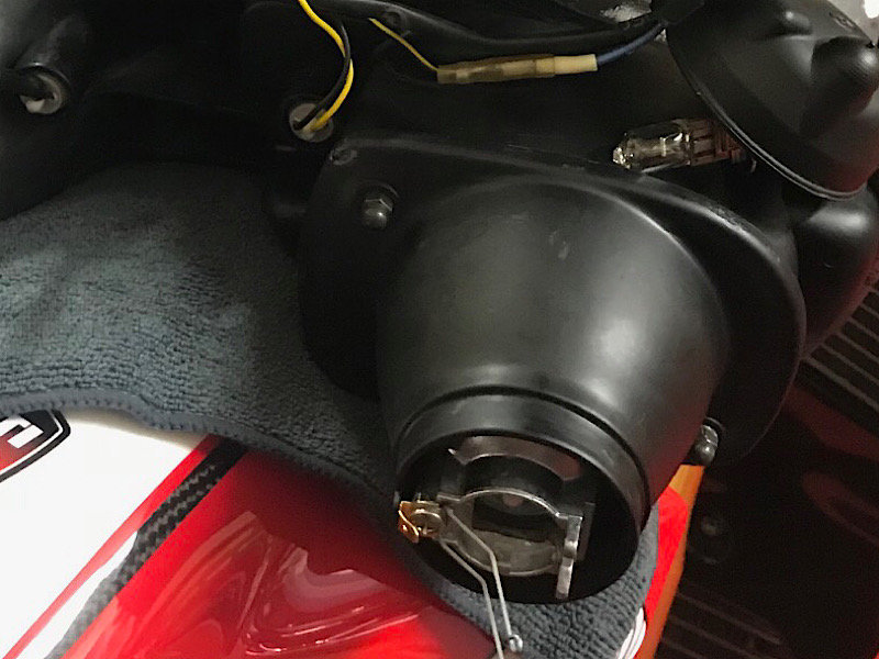

une fois la vis du bloc optique retiré,  je n arrive pas a sortir l optique : il faut forcer ??
Voilà c’est fait, et ça change tout, elle a retrouvé le regard sulfureux de sa jeunesse ! Une petite 1/2 heure pour tout faire mais sans tout retirer car je n’arrivais pas à retirer les connecteurs des veilleuses. Voilà 1/2h d’occupée, je vais en profiter pour nettoyer le reste qui est déjà nickel...

Non non, tu tires doucement le bloc optique vers l’avant et ça devrait venir gentiment tout seul. Sur le dessus sur support tu as deux petites pattes avec des silent blocs dans lesquels viennent s’insérer les languettes du bloc optique, ça doit bloquer à cet endroit. Un petit coup de wd40 sur les caoutchoucs et ça va glisser tout seul...

Petite hésitation au remontage, la patte ou il y a la vis qui maintient l ampoule, elle doit passer sous la vis ou dessus ?

Pas sûr bien comprendre, tu veux parler de cette patte là ?

non de l autre côté

Ce que tu as fait me semble bien, la patte dont tu parles doit venir par dessus la petite platine dans laquelle est fixée l’ampoule, puisque c’est elle qui retient le tout.

je vois pa bien  :D
en partant du dessus ;
 tête de vis puis support ampoule puis platine
ou tête de vis puis platine puis support ampoule

Là franchement je ne sais plus mais logiquement je dirais la 2ème solution.
