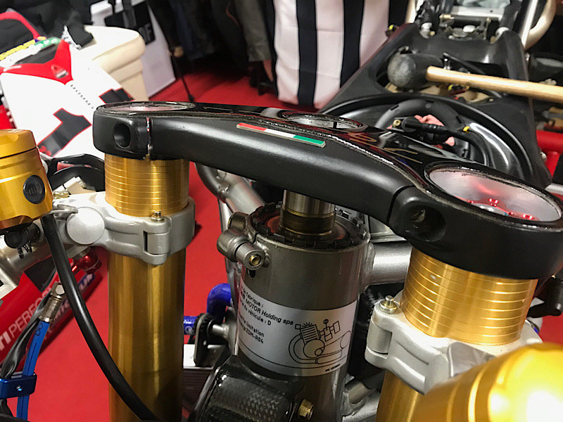

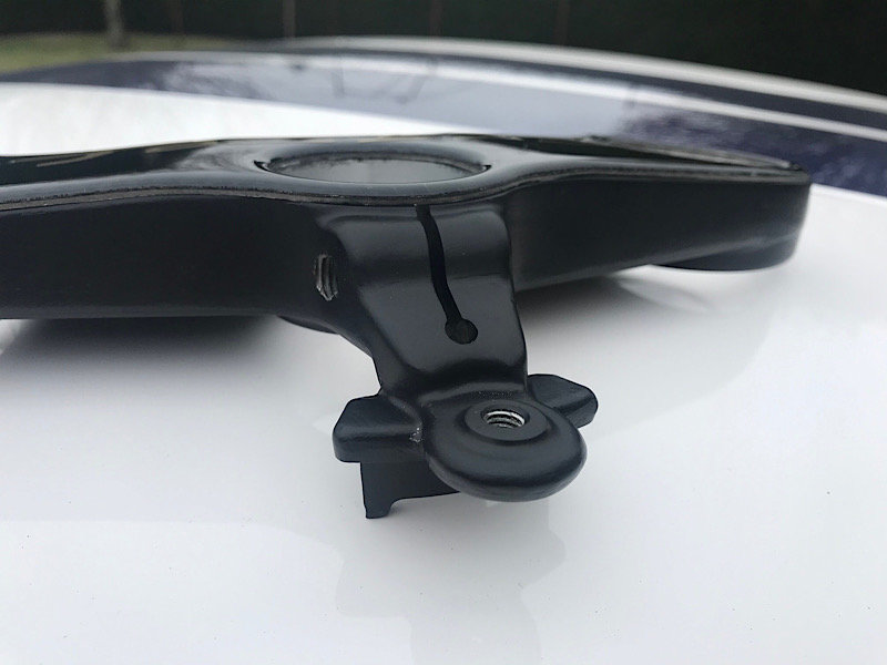

Petit bricolage du samedi matin pour s’occuper un peu. Mon té de fourche présentait quelques rayures et accusait le poids des années, je l’ai donc démonté puis j’ai meulé les marques de fonderie apparentes que je trouvais vraiment moches depuis longtemps. Un petit coup de bombe en noir mat haute température puis cuisson au four. J’attends mon colis avec à l’intérieur une nouvelle noix de fourche mais ça merdouille un peu en ce moment du côté de colissimo...  :siffler:

Pas con la cuisson devant l'insert. Comme je n'ai pas d'insert, j'ai acheté un four d'occase pour cuire mes pièces. Lizou n'ayant pas voulu que je ré-utilise le four de la cuisine. Après la première cuisson ...  :lol:

Ah, moi aussi, j’ai déjà fait ça avec le four de la cuisine, discrètement, mais ça pue tellement que je me suis vite fait rattraper par la patrouille.  :cry:
Devant l’insert pendant une heure ou deux c’est parfait, la peinture semble très solide. :thumbsup:

Au fait, tu utilises quoi comme produit pour faire tes thermo-laquages? Quelle marque?

Alors là, aucune idée ! Une vieille bombe haute température (650°) qui trainait dans une armoire du garage et en avant Simone, puis une bonne heure de cuisson devant l’insert...
Avant j’ai meulé les cordons de fonderie avec une lime et la Dremel, je trouve que c’est beaucoup plus net comme ça.
