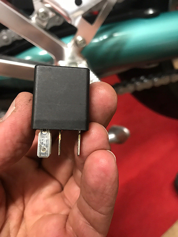

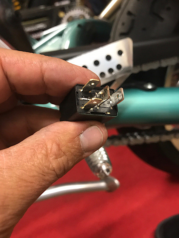

Une question bête... Ce petit relais, dit « d’injection », il ne commande que la pompe ou a-t-il aussi d’autres fonctions ? Pourrait-il fonctionner pour la pompe (ce qui est le cas) sans fonctionner pour le reste ?

Pour le relais, je ne sais pas, il faudrais avoir le schéma électrique pour vérifier.
Par contre, ce que je peux te dire concernant les ducati a injection, c'est que l'injection et l'allumage sont liés.
si tu n'as pas d'injection, tu n'as pas d'allumage; et si tu n'as pas d'allumage, tu n'as pas d'injection.
donc ton problème doit venir d'autre part, surement une cause toute banale...

En tout cas l’essence n’a pas l’air d’arriver alors que la pompe fonctionne, il y a de l’étincelle mais un peu faible je trouve...
Je vais changer le relais par acquis de conscience, au pire j’en aurai un d’avance.
