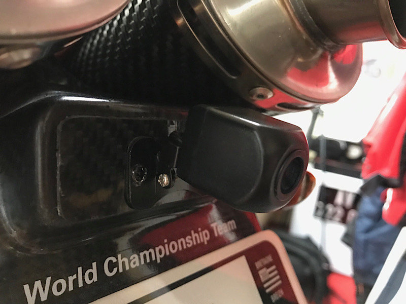

Je cherchais une solution permettant de supprimer les rétros tout en conservant une vision arrière, autrement dit la possibilité de mettre une camera discrète, de bonne définition et utilisant l’iPhone comme écran récepteur.
J’ai mis un peu de temps à trouver le matériel nécessaire mais ça y est, c’est installé et ça correspond à ce que je voulais.
J’ai donc trouvé une petite caméra étanche wifi haute définition sur Aliexpress pour 25€, posée à la place du catadioptre de support de plaque, et branchée à la place du feu de plaque arrière. La caméra s’allume donc dés que la moto est en feu de position et s’appaire automatiquement à l’iPhone via l’app dédiée. L’image est parfaite, grand angle, au final la vision est bien meilleure qu’avec les rétros (même si le montage n’est sûrement pas légal)...
Le problème était la consommation d’énergie, une heure de roulage et l’iPhone n’a plus de batterie... J’ai donc installé une prise usb sur la colonne de direction, étanche elle aussi, branchée sur le + avant contact (avec un fusible).
Pour tenir l’iPhone j’ai trouvé un petit support chez Desmoworld qui se fixe sur la noix de fourche, sur lequel j’ai adapté ensuite un support quad lock. La fixation est impeccable, ça ne bouge pas du tout, et ça ne gêne en rien la vision des compteurs.
Voilà, plus besoin de rétros !

pas mal ton montage :thumbsup:
t'as pas une photo de la vision de la camera via ton téléphone?

J’ai pas ça sous la main mais j’en ferai, tu as le choix entre une image basse ou haute définition qui prend vraiment tout l’écran. En haute def l’image est vraiment parfaite, reste à voir si elle est stable en situation de roulage (normalement oui, mais je n’ai pas encore testé).

J’ai vérifié, l’angle est de 150°. J’ai fait une vidéo de roulage mais je n’arrive pas à la mettre en ligne pour vous montrer ce que ça donne. En tout cas c’est vraiment parfait, l’image est impeccable, et même à des vitesses prohibées sur nos routes la vision arrière n’est absolument pas perturbée. Bref, c’est bien plus sécurisant que les rétros finalement... mais ce n’est pas légal on est d’accord.
Quand au système de fixation j’ai trouvé chez Desmoworld (en Allemagne si ma mémoire est bonne) une fixation spéciale pour Ducati qui vient se fixer sur la noix de fourche. Pas de besoin de démonter, de desserrer, de percer (...), il suffit juste de visser. J’ai ensuite adapté un support quad lock sur la boule de fixation.
