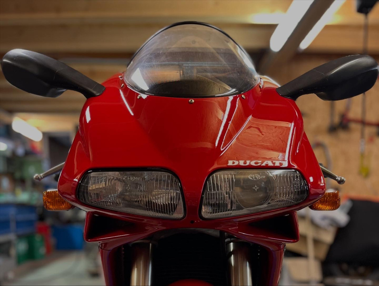

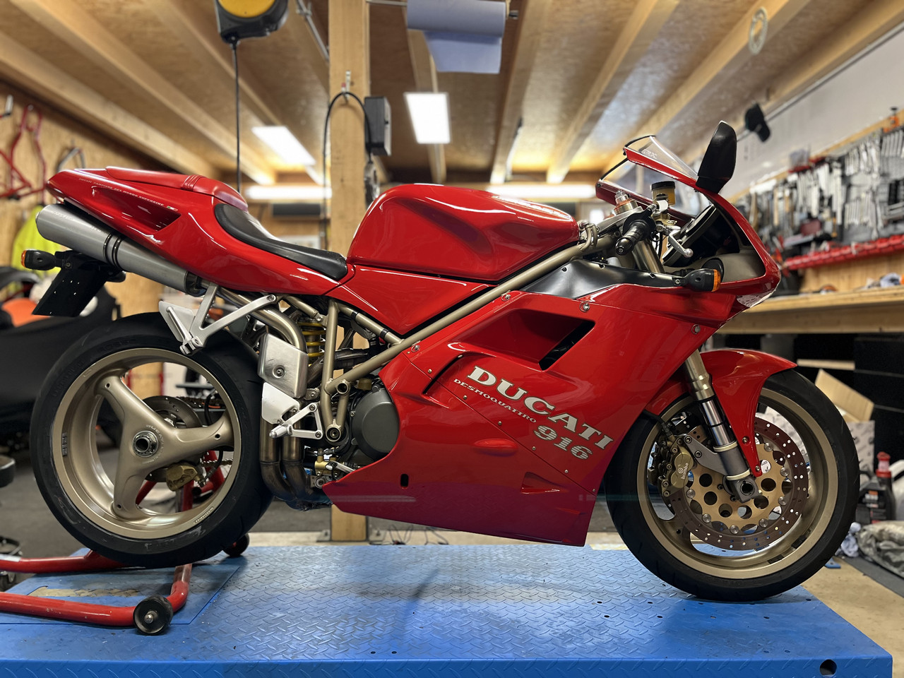

Les fêtes de fin d'année sont dans un mois mais samedi je suis allé rendre visite au Père Noël, et quel cadeau ! :dribble:
Une nouvelle robe rouge pour la Comtesse valaisanne, je suis trop content, surtout que j'ai pu conserver les autocollants d'origine.
À côté de sa soeur 748, fraîchement révisée par mes soins. (non moi non plus je n'aime pas la peinture perso  :D)

Jolie!  :thumbsup:
Le joint torique de pompe était neuf?
Jolie mamie  :dribble:

Pour la bulle, je me demande ce que donnerait un produit du type rénovateur de phare ou lingettes Cerakote ?
Après je ne suis pas en train de dire qu'il faut le faire, un peu de patine c'est très bien ;)

Je me suis posé la même question Zit, car effectivement maintenant ça contraste bien avec la peinture propre.
J'avais essayé de passer un coup avec le kit que j'avais utilisé pour restaurer mes phares de voiture, mais ça ne m'avait pas bluffé. D'un côté je pense que je n'ai pas fait ça assez sérieusement, à voir si je retente ma chance avec un peu plus de conviction.
Les lingettes Ceratruc, je ne connais pas, mais je vais regarder ça, merci!
Idem pour les deux selles, elles accusent leur âge. Je m'étais déjà renseigné auprès d'un sellier à côté de chez moi, mais je ne me suis pas encore décidé.
Un rénovateur phares/caque avec une petite éponge circulaire à vil prix (de chez Alimachin ou autre...) au bout de la visseuse, ça le fait pas mal. Je l'ai fait sur la bulle de la SSiE c'est bien revenu.
