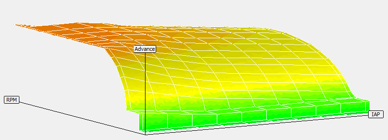

Tu es en quoi comme version firmware sur ton boîtier ignitech?
Il faut bien tout renseigner dans le soft
Genre ça

ah merci, c'est vraiment cool !
Donc, si je lis bien, l'avance augmente quand la pression d'admission chute, c'est à dire quand la charge moteur augmente, right ?
sinon, je suis avec le V96.
globalement, comment as-tu fais ? tu as eu des soucis, quel type de capteur ? et au niveau comportement moteur, alors, c'est vraiment sensible ?

la suite : capteur N°2 (merci Ignitech !) monté, celui-là marche !
Donc, j'ai entré une courbe, et ma foi, ça pousse !
mais je dois la retravailler : je prends bien mes tours, avec vigueur, mais moins de reprise de couple au passage des rapports.
Autre chose, à régime stabilisé, il y a parfois des a-coups légers, je me demande si ça ne vient pas d'un défaut de lissage : à quelques tour/minutes près, on a des variations de plusieurs degrés d'avance. On doit pouvoir raffiner la courbe dans la plage de régime la plus intéressante, quitte à être moins lisse dans les plages transitoires.
