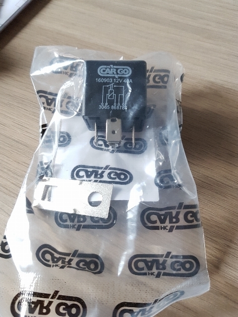

Tadam :D
La patte de fixation est à part donc nickel pour nos motos :thumbsup: Payé 5€ à 400m de la maison !

Quand tu vois que c'est vendu plus de deux fois plus cher ailleurs :? En noir il me va bien, je pense que je vais juste revendre le capot jaune de l'ancien :lol:
Pour le coup, je n'en veux pas trop aux employés d'AD. Le premier qui m'avait commandé le relais m'avait confirmé que c'était bien un 40A, donc peut-être une erreur dans leur base de données ? Y a un problème quelque part car toutes les références Bosch soient disant équivalentes que j'ai vu sur différents sites étaient toujours en 30A...
Le second a cherché un moment dans les catalogues des différents fournisseurs, il a fini par trouver le bon mais pour l'avoir rapidement le port était de trois fois le prix du relais, donc je comprends que dans ce cas là il n'ait pas pu m'en faire cadeau :wink:
